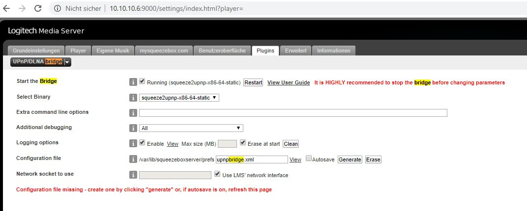

    Hi!
    Gratulation an hismastersvoice zum tollen Projekt. Hab mich wie ein kleines Kind gefreut, als ich über dieses Projekt gestoßen bin :-)
    Ich hänge leider gerade beim UPNP Bridge Plugin vom LMS.
    Wenn ich das aktiviere schaffe ich es einfach nicht, ein Configfile zu generieren. Im Log steht folgendes bei Loglevel all:
    Starting Squeeze2upnp: /var/lib/squeezeboxserver/cache/InstalledPlugins/Plugins/UPnPBridge/Bin/squeeze2upnp-x86-64-static -Z -b 10.10.10.6 -f /var/log/squeezeboxserver/upnpbridge.log -d all=debug

    Habe in diversen Foren gelesen, dass das sein kann, wenn man den LMS zu früh neu startet und der ZIP-Plugin-Download noch nicht fertig ist. Habe dann das Plugin nochmal gelöscht und per SSH zugesehen, bis sich die Dateigröße von ca. 22 MB nicht mehr verändert hat. Leider funktioniert es trotzdem noch nicht.
    Hast du da evtl. eine Idee dazu?
    Das ganze läuft auf Debian 10 in einer vmware VM, neueste Versionen von LMS, SQ2L per Update Buttons im Webinterface installiert, .... Wäre nur mal ein Testsystem um mich mit den Funktionen vertraut zu machen.
    Danke & LG

      Hallo!
      Danke für die Info. Anbei das Supportfile. Die VM zeigt am Bildschirm nichts besonderes an, kann mich ganz normal per SSH und vmware Konsole anmelden. An Hardware ist auch quasi "garnichts" dran, lediglich eine vmware virtuelle Soundkarte, aber ansonsten komplett blank. Geplant wären später 2-3 Sonos Play 1, aber aktuell komme ich ja garnicht so weit, dass ich nach UPNP Devices suchen kann ohne das Config File, oder?

          Ja, natürlich. Ich habe die komplette Dokumentation aufmerksam gelesen. Aber ich habe da noch garnicht alle Möglichkeiten zur Auswahl (vermutlich eben weil das XML File nicht generiert werden kann - siehe Screenshot
          Ich kann neustarten und auf Generate klicken und Autosave ein/ausschalten so oft ich will, auch wenn ich 10 Minuten warte, es wird kein File generiert
          Klicke auf die Grafik für eine vergrößerte Ansicht  Name: screen.jpg Ansichten: 0 Größe: 87,8 KB ID: 250392

            1. /var/lib/squeezeboxserver/prefs/upnpbridge.xml löschen
            2. Plugin deinstallieren
            3. System neu starten
            4. Plugin neu installieren und etwas 5 Min warten
            5. System neu starten
            6. Generate klicken und wieder 5 Min. warten, bzw. Pfad von 1. nachschauen ob sie da ist.
            7. System neu starten.
            Dann sollte das ganze wieder gehen.

              Hallo!
              Leider hat das auch nicht funktioniert - Ergebnis ist identisch zu vorher. Config wird keine erstellt (das XML File liegt nicht in dem Verzeichnis) und ist auch über den Link im Webinterface nicht abrufbar. (Es erscheint ein leeres XML Dokument im Browser).
                • 7631
                Kann mir nur vorstellen dass es an der VM liegt.
                Auf allen Rechnern und Proxmox läuft es bei mir ohne Probleme.

                  Hallo! Hab mir nun einen gebrauchten Fujitsu PC besorgt und werde da mal Debian installieren und das nochmal testen und dir dann Bescheid geben. Danke schonmal bis hier her!
                  lg
