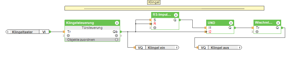

    Ich habe aktuell ein Probleme beim abspielen eines Klingeltones auf einer festgelegten Zone.
    ich möchte die Klingel nur in der Zone6 abspielen.
    es wird aber kein Ton wiedergegeben.
    virtuellen Ausgang habe ich angelegt mit der Adresse vom Musikserver .
    darunter zwei virtuelle Ausgabgsbefehle / Klingel ein : Befehl bei ein /event/ring.php?file=piano&zone=6&repeat=1&vol=25
    Klingel aus Befehl bei aus /event/ring.php?stop=1
    Die Ansteuerung hab ich so gemacht wie in der Beispieldatei.

    mit dem befehl im Browser klappt die Ausgabe aber leider nicht über meinen virtuellen Eingang
    da kommt dann diese Rückmeldung
    Verbindung zum Server OK
    6_Arbeit (Mode = play / Volume = 22 / Shuffle = 1 / Repeat = 2)
    File = piano
    Wiedergabe-Volume = 50
    Zonen = 6
    Zonen extern = 0
    Signal = 0
    Repeat = 0
    Shuffle = 0
    Reset Repeat nach Event = 0
    Play nach Event = 1
    Sync nach Event = 1
    Ready-Impulse = kein VI angegeben
      Problem erledigt
      ich hatte nur stur nach der Beispiel Config programmiert.
      1 Fehler war das type=ring fehlte
      2 Fehler war das im virtuellen Ausgang die Adresse mit http:// eingegeben werden muss
