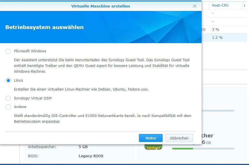

    Hallo... Hab schon vor einiger Zeit mal versucht MS4L auf der Synology aufzusetzen da lief es auch nicht .... Da die Aktuellen Versionen auf Debian 10.4 laufen habe ich mich noch mal ran gesetzt und eine Neue Installaion mit Deb10.4 auf der Synology gestartet. Klappt auch soweit nur nur der Logitech media Server will einfach nicht starten . Vielleicht hat ja einer eine idee wie man das zum Laufen bekommt. MFG

        als iso hab ich die net.iso genommen ... aja in der Installationsbeschreibung geht der link nicht mehr weil es schon eine Debian 10.5 gibt ... nur so am rande ...
        Hätte ich bei VM erstellen vielleicht andere systeme auswählen sollen .... ?
          • 7663
          Oh.. Der log sagt mal gar nichts aus.
          Es ist so das der LMS gar nicht ans laufen kommt obwohl ich die all.deb nutze die eigentlich alle CPUs abdeckt.
          Du kannst nicht anderes als Linux einstellen... Das ist schon richtig so.

              So ... Läuft mit der richtigen iso, danke das ihr das so schnell entdeckt habt .....
