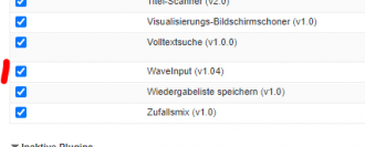

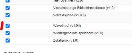

    Beim LMS habe ich das WaveInput-Plugin aktiviert.

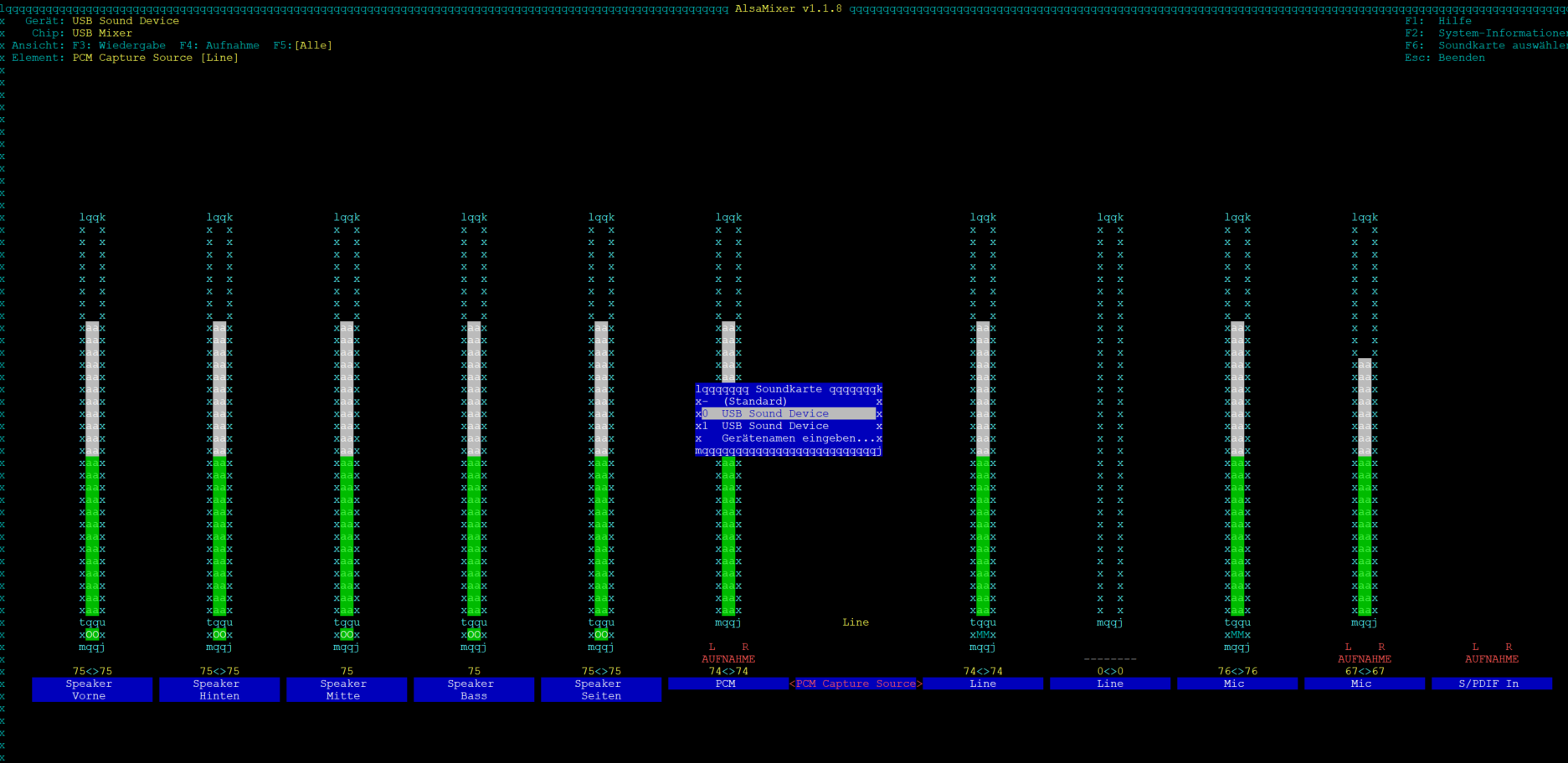

    Anschließend müsst ihr im Alsa-Mixer noch von "MIC" auf "LINE" umstellen.
    alsamixer --card=1

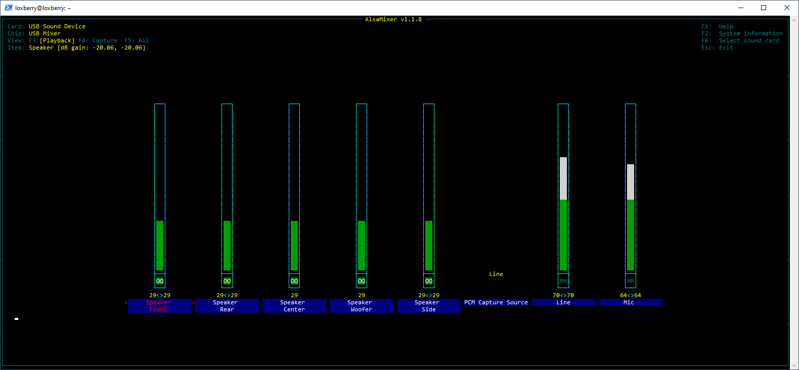

      Hallo Andy,
      ich versuche ebenfalls das Line-In der CSL-Karte am LMS (eine normale LMS Installation ohne MS4L) zum laufen zu bringen. Wavin-Plugin am LMS ist installiert. Als ich dann was abspielen wollte ging es aber nur über den Mikroeingang, dann hatte ich mich auf die Suche begeben und bin hier auf deinen Thread gestoßen.
      Also umgestellt und ausprobiert, aber bei mir wird nun gar kein Sound mehr abgespielt - also davor nur Mikrophoneeingang und jetzt an keinem Eingang mehr.
      So sieht mein Mixer aus:
      Klicke auf die Grafik für eine vergrößerte Ansicht  Name: mixer.png Ansichten: 0 Größe: 25,5 KB ID: 276895
      Klicke auf die Grafik für eine vergrößerte Ansicht  Name: arecord_l.png Ansichten: 0 Größe: 4,9 KB ID: 276896
      Spiel es ebenfalls mit
      wavin:plughw:1
      ab. Wie gesagt vor der Umstellung auf Line haben die Mikroeingänge getan und nach der Umstellung nichts mehr. Ich habe auch einmal neu gestartet ohne Verbesserung.
      Vielleicht kannst du mir einen Tipp geben, was ich falsch gemacht habe. Danke

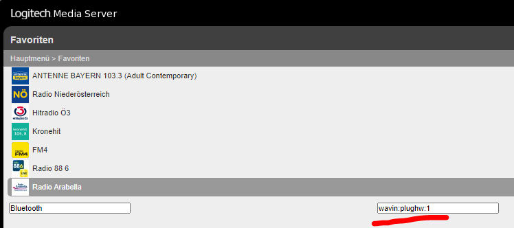

      Hallo zusammen, also ich verwende einen Raspi4 mit der CSL 7.1 USB Sound Karte, aber ich bekomme weder über MIC, noch über LINE IN ans laufen... was echt schade ist.
      hat noch wer einen Tipp was ich noch versuchen könnte außer das was eh schon hier beschrieben ist...
      Alsa Einstellungen:

      LMS Favoriten

      LMS WavePlugin ist installiert
Ansichten: 924

        Screenshot des Alsa-Mixer
        Wie sprichst du die Karte an... wavinlughw:X

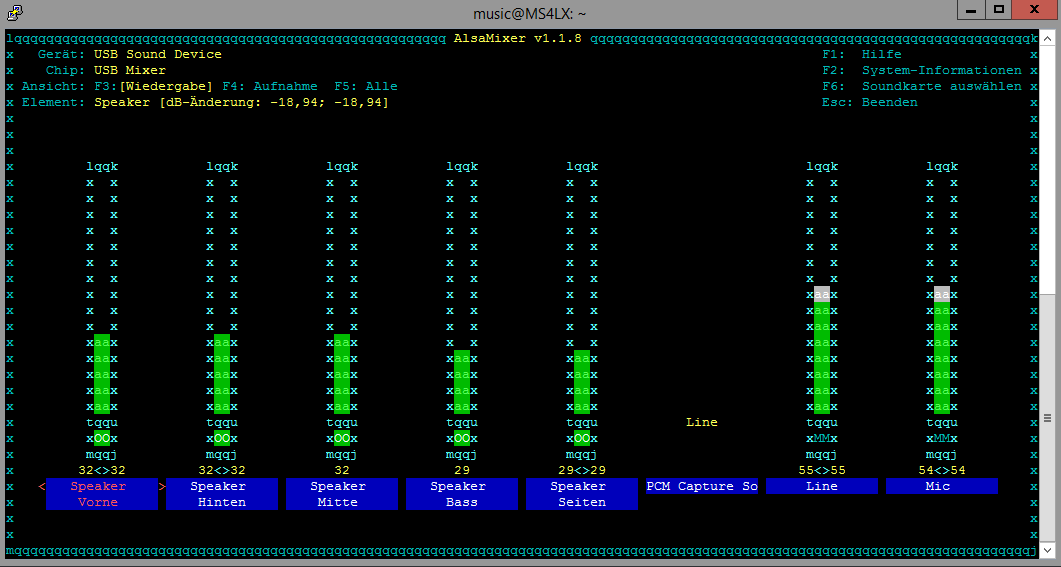

      wie oben im Kommentar bereits geschrieben schaffe ich es leider nicht das Wavin Plugin zum Laufen zu bekommen. Egal ob Line,Mic oder IEC958 bekomme ich keinen Ton zu hören und der Player schaltet sich nach ca. 3 Sekunden aus. Hat jemand eine Idee was das sein könnte?
      Danke & LG
      arecord:
      Alsamixer:
      Klicke auf die Grafik für eine vergrößerte Ansicht  Name: alsamixer.png Ansichten: 0 Größe: 93,3 KB ID: 345776
      versuchte Favoriten:
      wavinlughw:1
      wavinlughw:0
      wavin:sysdefault
      Zuletzt geändert von wippes18; 24.04.2022, 21:08.

        habe total vergessen vor lauter Freude die Lösung für das Problem zu posten.
        Problem ist das der Benutzer der für den Betrieb verwendet einfach die Rechte fehlen...
        die Lösung ist es den Benutzer "music" bzw. was man angelegt hat bei der Installation, in die Gruppe "Audio" einzufügen.
        Befehl:
        sudo usermod -a -G audio music
        schon gings bei mir.
