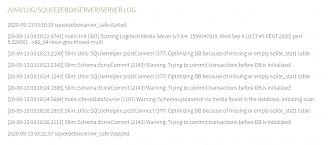

              2020-09-11 21:22:24 squeezeboxserver_safe started.
              [20-09-11 21:22:27.3176] main::init (387) Starting Logitech Media Server (v7.9.4, 1599547819, Wed Sep 9 10:17:45 CEST 2020) perl 5.028001 - x86_64-linux-gnu-thread-multi
              [20-09-11 21:22:28.5277] Slim::Utils::SQLiteHelper:ostConnect (377) Optimizing DB because of missing or empty sqlite_stat1 table
              [20-09-11 21:22:28.5481] Slim::Schema::forceCommit (2143) Warning: Trying to commit transactions before DB is initialized!
              [20-09-11 21:22:29.4627] Slim::Utils::SQLiteHelper:ostConnect (377) Optimizing DB because of missing or empty sqlite_stat1 table
              [20-09-11 21:22:29.4893] Slim::Schema::forceCommit (2143) Warning: Trying to commit transactions before DB is initialized!
              [20-09-11 21:22:29.8520] main::checkDataSource (1107) Warning: Schema updated or no media found in the database, initiating scan.
              [20-09-11 21:22:33.1834] Slim::Utils::SQLiteHelper:ostConnect (377) Optimizing DB because of missing or empty sqlite_stat1 table
              [20-09-11 21:22:33.2055] Slim::Schema::forceCommit (2143) Warning: Trying to commit transactions before DB is initialized!
              2020-09-11 21:23:49 squeezeboxserver_safe stopped.
              [20-09-11 21:23:49.0737] Slim::Schema::forceCommit (2143) Warning: Trying to commit transactions before DB is initialized!

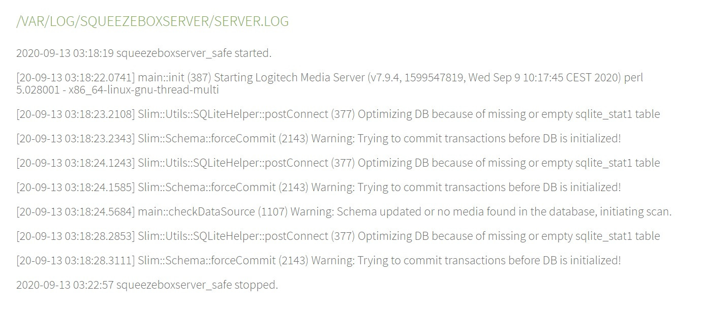

                Installierst du als root?
                Eigentlich müsste der Server-Log so anfangen...
                20-09-12 10:33:03.5848] main::changeEffectiveUserAndGroup (1005) Warning: Logitech Media Server must not be run as root! Trying user squeezeboxserver instead.

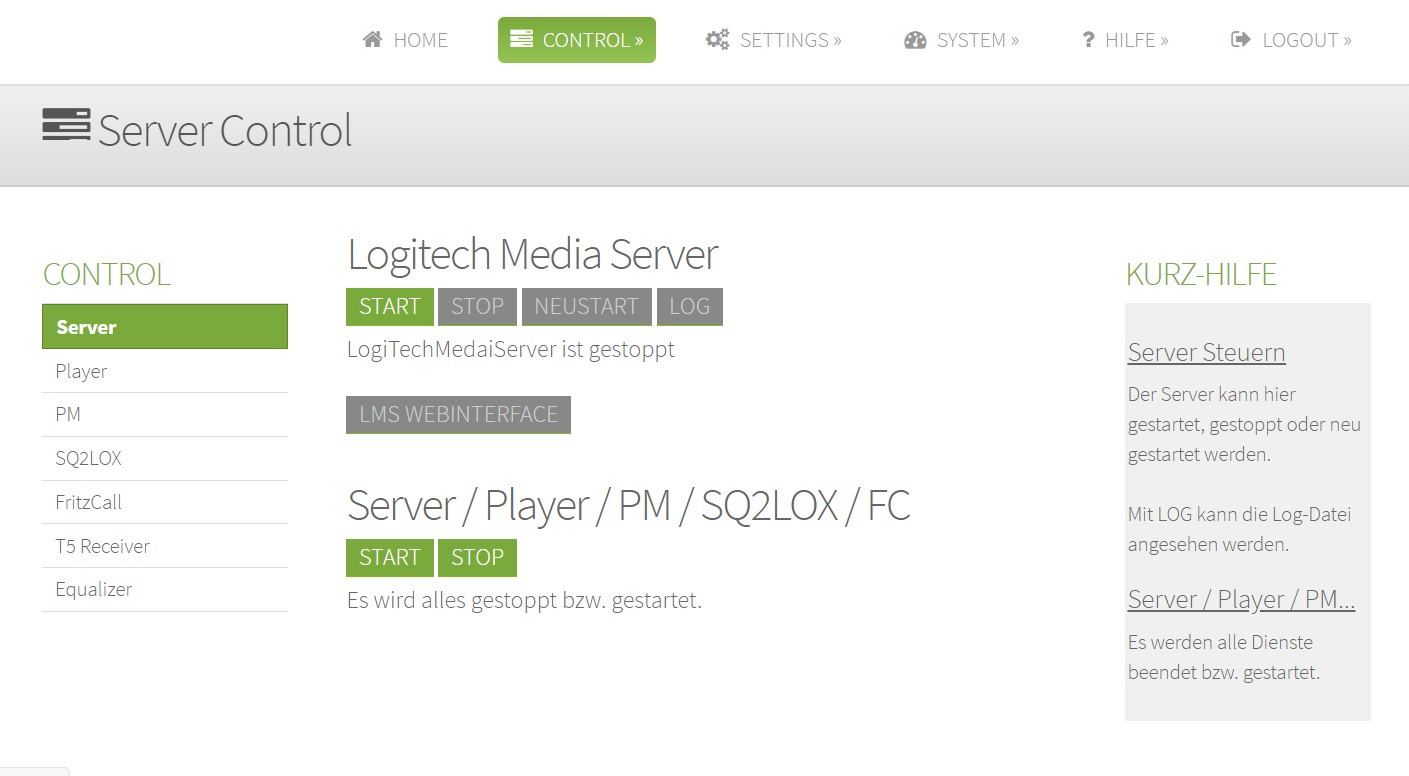

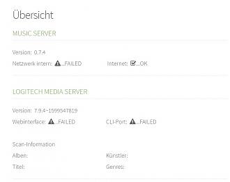

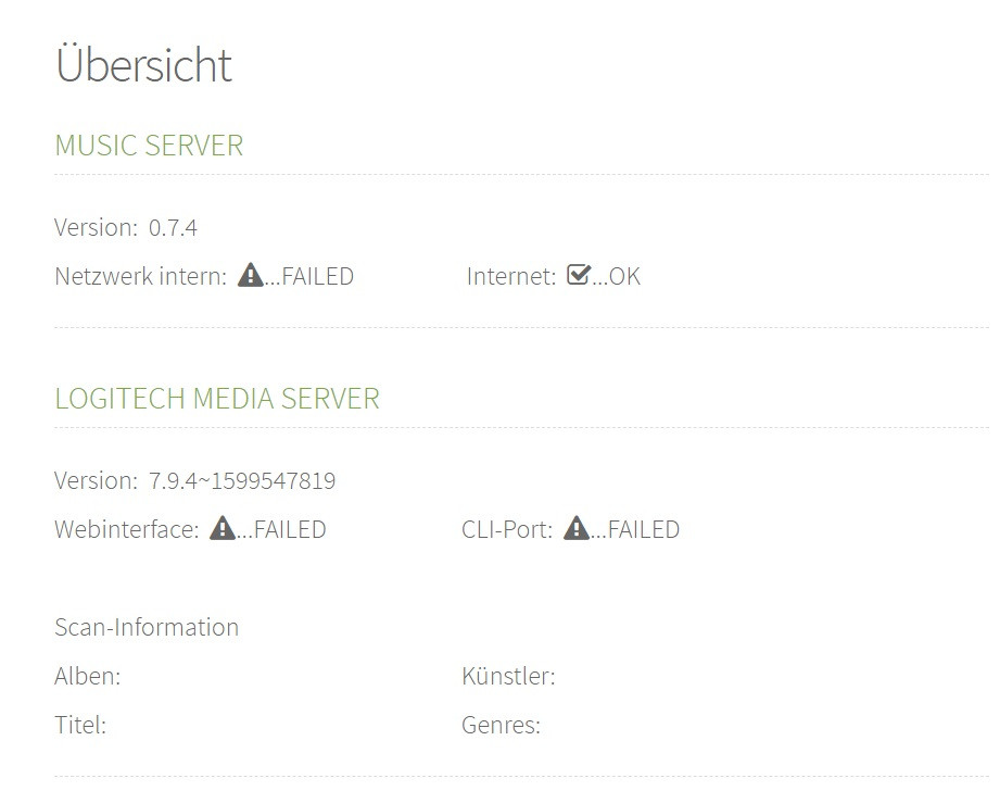

                          Ich habs jetzt mal mit einem Debian 10.3 und mit der Installation auf einer VMWare VM anstatt direkt am NUC probiert.
                          Überall der Fehler dass der LMS nicht läuft siehe Bilder.
                          Die Webobfläche vom MS4L hängt auch manchmal stark.
                          Wo könnte der Fehler liegen.
                          Alles genau nach MS4L Anleitung installiert. Alle Schritte befolgt???
                          Danke und Gruß
                          Klicke auf die Grafik für eine vergrößerte Ansicht  Name: 1.jpg Ansichten: 0 Größe: 126,4 KB ID: 265321Klicke auf die Grafik für eine vergrößerte Ansicht  Name: 2.jpg Ansichten: 0 Größe: 60,6 KB ID: 265322 Klicke auf die Grafik für eine vergrößerte Ansicht
Ansichten: 589
Größe: 168,3 KB
