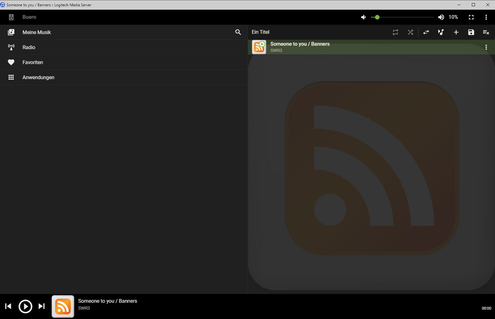

    ​Da ich das MaterialSkin für den LMS wirklich gut finde, wollte ich das es wie in einer Windows 10 App geöffnet wird, ohne Tabs ohne Adressleiste etc.
    Edge Chromium ist inzwischen per Update auf den meisten Windows 10 Systemen vorhanden und dienst als Basis.
    Unter Plugins muss das Material-Skin natürlich installiert sein
    1.
    auf dem Desktop einen Rechts-Klick -> Neu -> Verknüpfung
    2.
    unter "Speicherort..." gebt ihr C:\Program Files (x86)\Microsoft\Edge\Application\msedge.exe" --chrome-frame --window-size=800,600 --app=http://EUREIP:9000/material
    EUREIP müsst ihr natürlich anpassen und weiter klicken
    3.
    Name für die Verknüpfung vergeben. Fertig
    Wenn ihr noch das Icon ändern möchtet, könnt ihr das im Anhang nutzen. (Verknüpfung -> Eigenschaften -> Anderes Symbol...)
