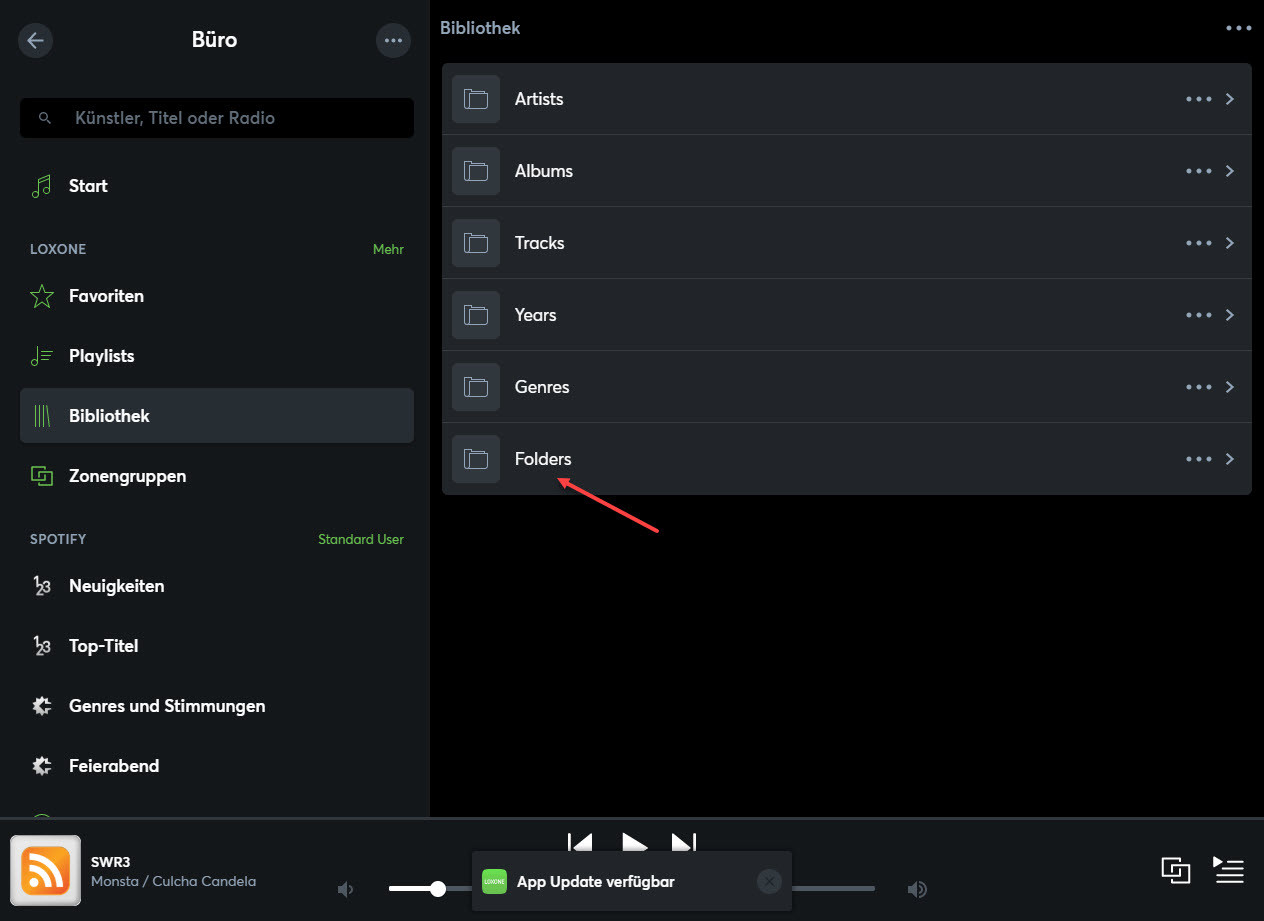

    Hallo!
    Ich nutzt seit ein paar Tagen die neue Version (zuerst 1.0.10 beta) 1.0.11.
    Vorab Top-Arbeit! Herzlichen Dank an den Entwickler und die Tester.
    Leider bekomme ich in der Loxone App 11.1 keine Bibliothek geladen. Es steht immer Musik hinzufügen. Verbinden Sie sich zum Netzlaufwerk 'IP-Musicserver4home' und laden SIe Musik hoch.
    Wurde die Bibliothek noch nicht integriert oder habe ich eine Einstellung falsch. In den externen Apps (zB: Orange Squeeze) ist der Zugriff auf die Musiktitel möglich.

    die Bibliothek wurde wirklich noch nicht integriert

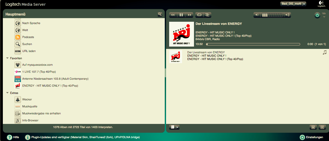

            Ich bin hier gelandet weil auch bei mir die Bibliothek nicht geladen wurde. Das ist ja hier geklärt, weil es momentan noch nicht geht.

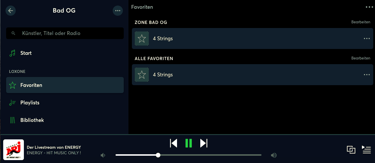

            Zumindest die Radiosender (und eigene Titel?) müssten ja im der Loxone App angezeigt werden wenn ich sie über die LMS Oberfläche als Favorit hinzufüge.Leider funktioniert das aber nicht. Nur wenn ein Sender gespielt wird (gestartet über das LMS Interface) wird er mit Cover in der App angezeigt. Unter dem Tab Favoriten ist nichts zu sehen. Den Tab Start (wie im Handbuch gezeigt) gibt es in der App anscheinend gar nicht. Im Browserinterface von Loxone tauchen die Sender aber auch nicht auf. Weder unter Start noch unter Favoriten. Dafür ist ein Favorit drin den ich nicht wieder raus bekommen. Hat jemand eine Idee?

            miqa
            Geht bei mir ohne Probleme.
            Ich müsste dazu die /var/lib/squeezeboxsever/prefs/favorites.opml und /opt/music_server/sq_fav/fav_global sehen.
            Bibliothek wird erst in einer späteren Version gehen

              Also mit den Favoriten hatte ich auch meine liebe Not, aber inzwischen geht es zumindeste einigermaßen, wenn ich in die Gateway manuell neu starte...

              Ist jetzt da. Zwar ohne "Cover", aber die zeigt er mir im LMS auch nicht an...

            dirkkleimann die Favoriten gehören am LMS angelegt, aber den bestehenden Fav (my sque...) nicht löschen.
