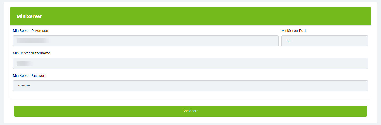

          habe alles soweit laut deiner Anleitung getestet. Die Werte werden korrekt abgesendet. Ankommen tun sie jedoch nicht. Wenn ich den Befehlt im Browser eingebe funktioniert es einwandfrei inkl Rückmeldung. Das MSG geht auch. Die Miniserver Settings habe ich auch überprüft bzw. neu eingespeichert. Eine Frage dazu: Ist es hier egal dass der Port vom MS nicht eingestellt werden kann? Ich habe nämlich nicht den Standartport.
            Natürlich ist es ihm nicht egal wenn du nicht auf Port 80 bist. Er schickt jetzt alles an Port 80, dort bekommt wird aber nichts entgegengenommen.
            Mir ist immer noch nicht klar welches Szenario es gibt das man den Port des MiniServer ändern.
            Macht für mich einfach keinen Sinn, warum hast du ihn geändert?

              Naja, da der alte Miniserver nichts verschlüsselt überträgt, hat man uns damals empfohlen unbedingt auch den Standartport zu ändern, etwa5 stellig. Und beim MS4L 0.7.4 konnte ich bei den Einstellungen den Port mithinein schreiben. Da hats geklappt. Bg
                Bringt zwar nichts den Port zu ändern...
                Werde aber eine Möglichkeit beim nächsten Update einbauen.

              • 7630
              Kommt am WE mit dem nächsten Update.
