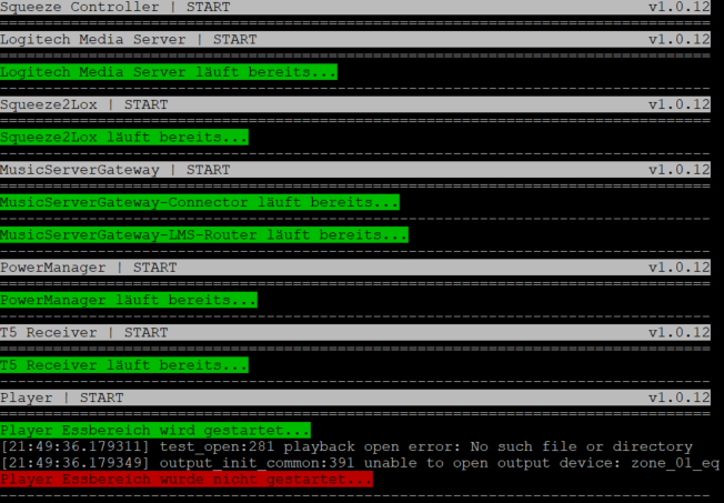

    ich habe heute mal eine neue Debian VM aufgesetzt und wollte meinen bisherigen Ubuntu basierten MS (0.7.4) auf Debian umsiedeln.
    Die neue Installation hat schonmal ganz gut geklappt und habe dann alle backups vom Ubuntu server auf den Debian kopiert und sie dort wieder eingespielt.
    Das erste was mir dann aufgefallen ist, ist dass ich auf einmal wieder die Version 0.7.4 hatte nachdem ich das MusicServer backup eingespielt habe. Das hab ich zwar nicht erwartet, aber das macht ja durchaus Sinn ;-)
    Ich hab das danach dann nochmal auf Version 1.0.0 geupdatet und das hat auch wieder geklappt. Als ich dann aber die "MusicServer Settings" wieder eingespielt habe (mir war nicht klar ob das vorherige Backup auch alle Einstellungen enthält), meinte er zwar ich sollte neustarten, aber das hat dann nicht geklappt und seit dem hab ich kein WebInterface mehr
    In journalctl kann ich folgendes sehen:
    Sep 26 21:48:02 LMS4Lox rc.local[427]: [21:48:02.321287] test_open:281 playback open error: No such file or directory
    Sep 26 21:48:02 LMS4Lox rc.local[427]: [21:48:02.321338] output_init_common:391 unable to open output device: zone_01_eq
    Ich habe eine Dummy Zone installiert, da ich nur externe Zonen habe und es gab ohne in früheren Versionen mal Probleme.

    Gibts denn eine Reihenfolge in der man die Settings restoren sollte, bzw. ist das überhaupt so gedacht ?

      Ein Backup ist immer nur für die Version gedacht mit der es erstellt wurde.
      Du hast natürlich jetzt einen Fehler gemacht indem du nicht mit der 0.7.4 auf Debian umgestiegen bist.
      Du kannst folgendes machen.
      Spiele die MS Settings 0.7.4 ein und mache danach nochmal ein Update auf die 1.0.x
      Dann werden alle fehlenden Parameter und Zonen angepasst und es müsste dann laufen.
      Wenn du den LMS mit eingespielt hast mache auch dort das Update nach dem einspielen.
      Das Backup ist bei Ubuntu und Debian gleich.
      Du hättest auch nicht neu installieren müssen. Der 0.7.4 hatte wie der 1.x die Möglichkeit den MS4H auf Werkeinstellungen zurück zu setzen.

          Hallo Leute, ich habe das gleiche Problem. Beim Update auf die aktuelle Version und reboot startet der MS4H unter Ubuntu nicht mehr. Nun wollte ich gleich auf Debian umstellen. Nach einspielen des Backups in die Debian Installation wie beschrieben (nur die "MusicServer Settings") startet der MS4H nicht mehr. Hat jemand eine Idee.
            • 7586
            Ich hatte bereit im Juni geschrieben das Ubuntu bei V1.x nicht mehr unterstützt wird.
            War also klar das es nicht mehr geht.
            Das Problem ist das sich viele Settings geändert haben, wenn du nun die alten 0.7.x einspielst fehlen dem Server wichtige Infos.
            Somit startet er nicht mehr.
            Folgendes sollte funktionieren.
            Update auf V1.x
            Settings einspielen (Wichtig nur die Settings, nichts anderes)
            Dann das update nochmal laufen lassen.
            Bei update werden alle fehlenden Settings erstellt.

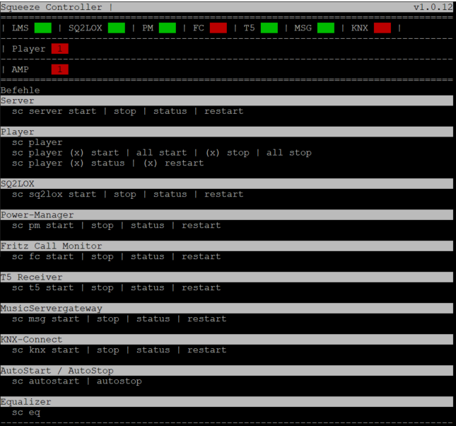

              MS4H Update erfolgreich ausgeführt, leider ohne Erfolg. MS4H startet noch immer nicht.
                Mach mal bitte einen Screenshot von....
                Konsole mit
                #sc
                #sc autorestart
                Ich möchte wissen ob der ganze Server oder nur das WebUI nicht läuft.

                • 7586
                Hast du nach dem Update einen reboot gemacht?
                Es scheint tatsächlich so als wären die Einstellungen korrupt. Selbst die Soundkarte wird nicht mehr erkannt.
                Bleibt leider wohl nichts als eine neu Installation.

                  Reboot wurde durchgeführt. Die USB-Soundkarte ist nicht angeschlossen, der MS4H PC wurde beim Büro PC aufgebaut. wenn ich raten müsste liegt es an der unterschiedlichen Namensgebung der Netzwerkkarte zwischen Ubuntu und Debian. kann ich diese anpassen?
