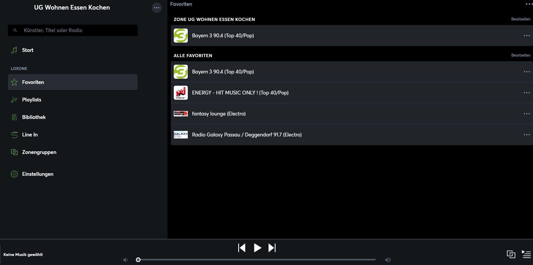

    MS4H - Sonos Lautsprecher spielen nicht
    erst einmal vielen Dank für die Portierung auf RaspberryPi.
    Habe MS4H auf einem RP3 aufgesetzt.

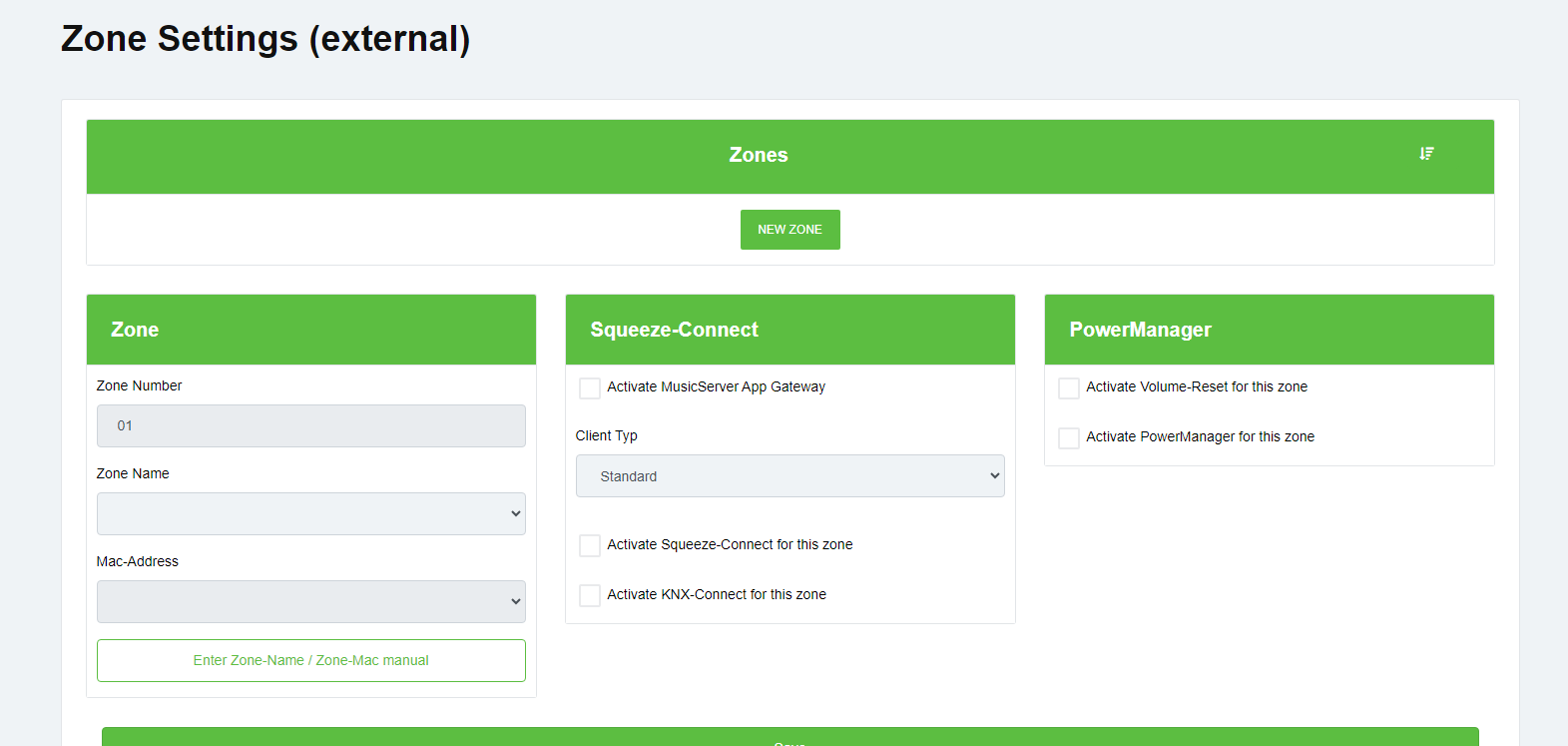

    Soundkarte habe ich keine installiert, da ich nur externe Zonen bespielen will.
    Die automatische Erkennung der Sonos Lautsprecher hat nicht funktioniert, also habe ich die MAC-Adresse manuell eingetragen.
    Zudem habe ich den MSG aktiviert. Squeeze2Lox ist nicht aktiviert.

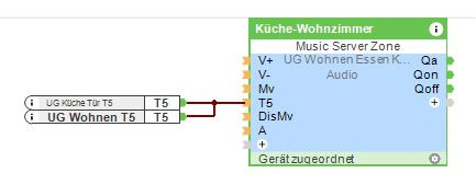

    In der Loxone Config habe ich wie in der Anleitung beschrieben einen MusicServer Baustein eingefügt und die IP sowie MAC Adresse hinterlegt.
    Da ich nur 1 Zone bis jetzt angelegt habe, stimmt auch in diesem Fall die ZonenID überein.
    In der App werden auch die gespeicherten Favoriten vom LMS angezeigt (aktuell nur Radiosender).
    Sobald ich auf einen Radiosender klicke, wird kurz von "Play" Symbol auf "Pause" Symbol geswitcht, aber gleich wieder auf das "Play" Symbol.
    Es wird somit nichts abgespielt.
    Muss ich im LMS noch irgendetwas aktivieren, dass die Sonos Lautsprecher erkannt werden?
    Rechts oben im LMS steht: Keine Player erkannt.
    Im MS4H Dashboard wird die Zone als "gestoppt" in rot angezeigt.
    Was mache ich falsch?
    Danke im Voraus für Eure Hilfe.

    Update 1: Wer lesen kann, ist klar im Vorteil.
    Habe gerade nochmal die ersten Seiten vom Release Post gelesen: Airplay Bridge aktivieren
    Probiere ich später aus, und gebe dann nochmal Rückmeldung.

  • TomekWaw
    • 25.07.2019
    • 450
    You have to open LMS Settings and install Airplay Bridge plugin. After the plugin discover your Sonos speakers, they will became LMS zones.

    • 7630
    Wie von TomekWaw beschrieben musst du zuerst das Plugin installieren. Dann werden auch die MAC Adressen der Sonos als externe Zonen gefunden. Squeeze-Connect muss lauten, ansonsten funktioniert bei Änderungen der Favoriten im LMS das automatische Update nicht.

      Danke an alle für den Support.
      Habe nun die AirBridge installiert, alle Lautsprecher werden nun gefunden und funktionieren.

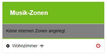

        hismastersvoice :
        Im Dashboard sehe ich meine 3 externen Sonos Zonen mit dem jeweiligen Status.
        Starte ich den MS4H neu, so habe ich bei jeder Zone den Status "Dienst läuft - Player im Standby".
        Sobald ich Musik abspiele und dann mit dem T5 Taster einen Doppelklick mache, um die Music-Zone zu stoppen, ändert sich der Status auf "Player auf Stop".
        --> Ist ja auch logisch. Funktioniert alles tip top.
        Zur Vollständigkeit halber:
        Was ist der Unterschied zwischen "Dienst läuft - Player im Standby" (oranges Symbol) und "Player auf Stop" (schwarzes Stop Symbol)?
        Benötige ich den Powermanager bei externen Zonen, um wieder auf das orange Symbol zu switchen?
        Danke im Voraus.
        Zuletzt geändert von hismastersvoice; 23.04.2022, 06:18.

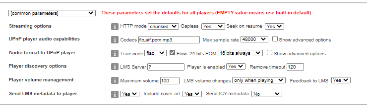

                Noch eine kurze Frage: Ich habe auf den Sonos-Lautsprechern kurze Aussetzer. Kann man irgendwo einen Buffer einstellen? Die maximale Sample Rate habe ich schon runter gestellt. Ohne Erfolg.Oder sollte ich anstelle von FLAC lieber MP3 als Komprimierung nehmen. Irgendwie komme ich auch nicht immer auf die Einstellungen vom Plugin für UpNP. Da muss ich das Plugin kurz deaktivieren und dann wieder aktivierten.
                Ach ja, Arbeitsspeicher für die VM habe ich auch schon auf 2 GB hochgestellt.
                  Ich würde die Sonos nicht per UPnP einbinden, nutze dazu die AirPlay Bridge.
                  Events laufen schneller und du kannst die Sonos dann auch syncen.
                  Aber zuvor den Sonos aus der UPnP-Bridge löschen!

              • menK0
                • 20.06.2019
                • 23
                So sehen meine aus und so funktioniert die paly:1 ohne Probleme und spielen alles ab.

                • crasythom
                  crasythom kommentierte
                  Danke. Hab es nochmal versucht. Aber gleiches Resultat. Bei der Wiedergabe von einem Radiosender über TuneIn stockt es gelegentlich. Mit den gleichen Einstellungen aber MP3 geht es bei mir. Der Player hängt eigentlich im am LAN. Komisch.
                  Ist für mich aber ok. Ist nur der Lautsprecher auf der Gäste-Toilette.

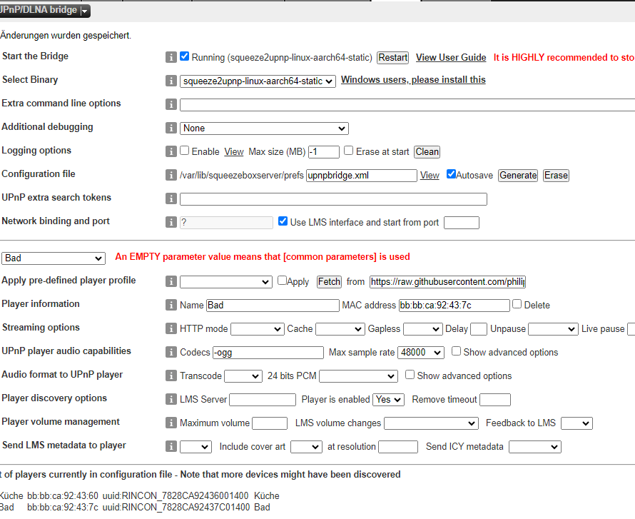

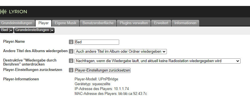

              • joachimgr
                • 04.12.2019
                • 28
                Moin,
                ich möchte zwei Sonos Play1 als externe Zonen einbinden. Ich habe die Speaker im UPNP Gate eingerichtet, bekomme sie auch als Palyer im LMS angezeigt. Aber im MS4H bekomme ich sie nicht angezeigt, der Eintrag Sonos unter Client Typ ausgegraut. Irgendjemand eine gute Idee, was ich falsch mache?
                Joachim

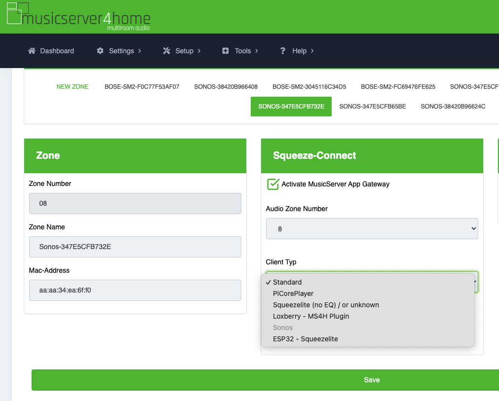

                • Lenardo
                  • 677
                  abgesehen davon das ich die Sonos alle mit Airplay (Bridge) als externe Zonen angelegt habe (synchronisieren ?) ist bei mir Sonos auch ausgegraut und steht einfach auf Standard.
                  Aber du musst einen Playernamen und die Mac Adresse eingeben und eine Zonen Nummer vergeben, ich denke mit UPNP ist das dasselbe
                  Klicke auf die Grafik für eine vergrößerte Ansicht  Name: Bildschirmfoto 2024-10-05 um 10.56.35.png Ansichten: 0 Größe: 92,6 KB ID: 442814
