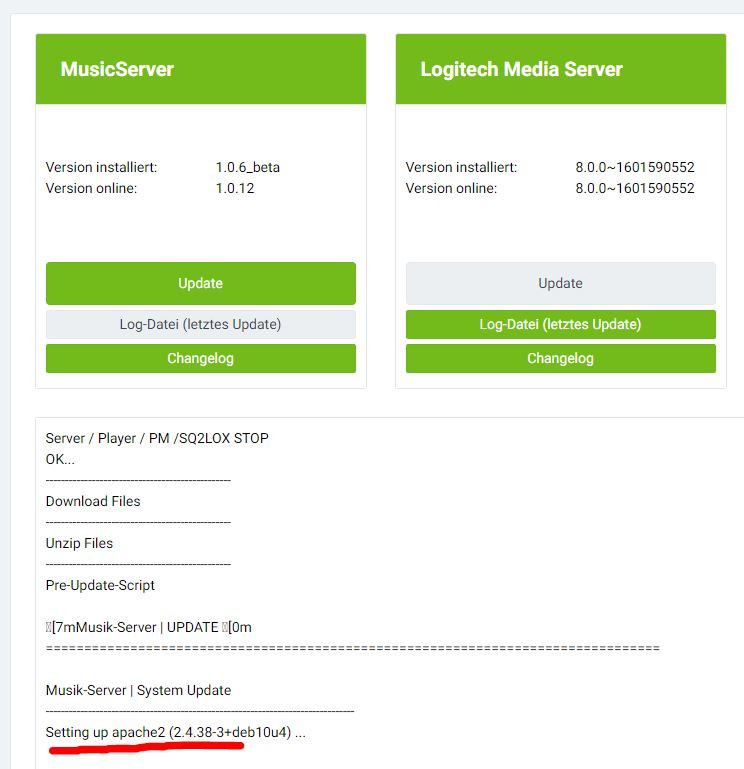

    Hallo zusammen, vielleicht hatte schon mal jemand gleiches Problem wie ich aktuell.
    ich versuche gerade bei einem Freund das Update von Version 1.0.6_beta auf 1.0.12 leider klappt das aus unerfindlichen Gründen nicht.
    Klicke auf die Grafik für eine vergrößerte Ansicht  Name: fehler.JPG Ansichten: 0 Größe: 88,6 KB ID: 269095
    Das Update startet und nachdem Punkt Setting up apache2 .... wird das Fenster einfach weiß und nichts passiert mehr. im Dashboard sind alle Dienste gestoppt und alle Musik-Zonen nicht mehr erreichbar.
    Nach einem Neustart laufen wieder alle dienste außer Squeeze2Lox / MS-Gateway dieser startet nun nicht mehr.
    vielleicht hat jemand Rat :-)
    Leider hab ich das root-Passwort nicht mehr sonst hätte ich schon das Update über SSH versucht, ansonsten bleibt mir wohl nur die Neuinstallation übrig.
    schönen Abend

    • 7630
    Mach in der Konsole das Update.
    #mstools update_ms

      DANKE, wie gesagt ich hab leider das Root-PW nicht mehr :-(, wird wohl auf eine Neuinstallation rauslaufen....
      Grüße aus Niederösterreich
        du kannst es auch auf sudo mstools update_ms unter user music machen
      • Pentium789
        Pentium789 kommentierte
        cool danke, das hat funktioniert
