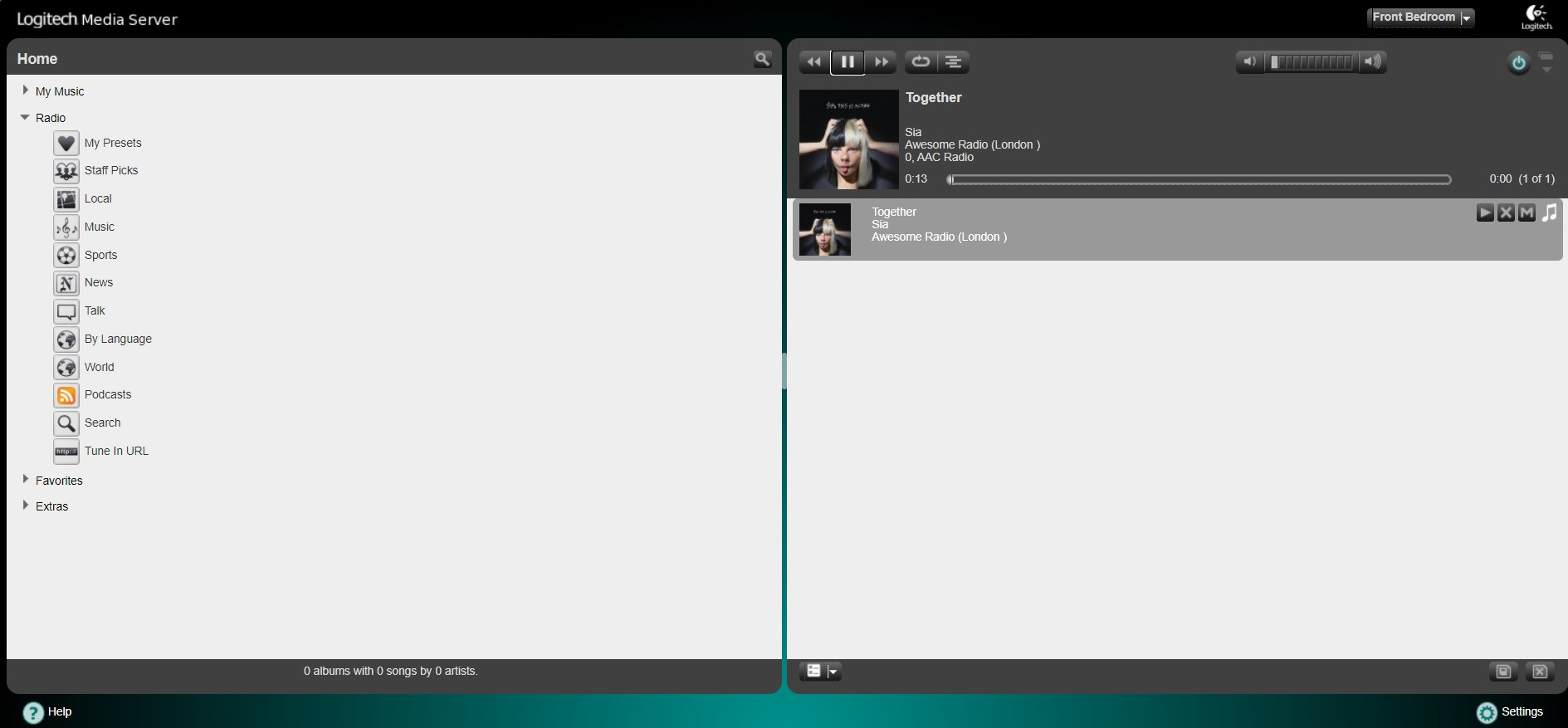

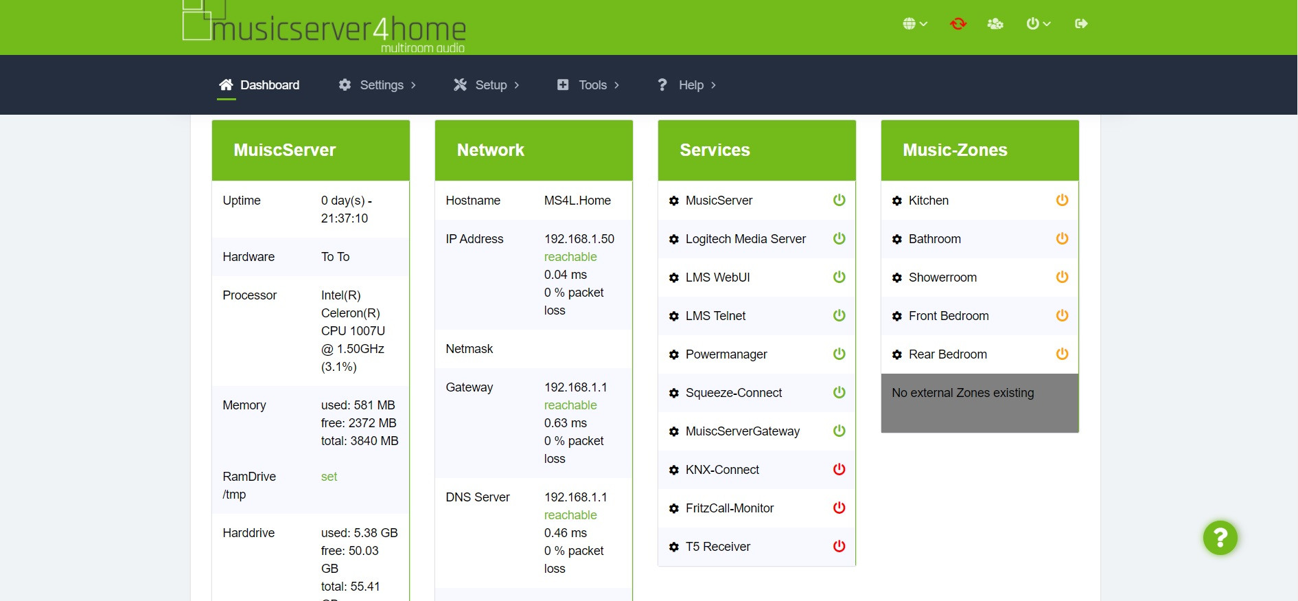

          Hallo nochmal,
          Entschuldigung, ich verwende Google Translate so gut ich kann, um ins Deutsche zu übersetzen.
          Ich habe mein neues MusicServer4Home eingerichtet und alles funktioniert, abgesehen von der Statusrückmeldung vom in Music Server4Home integrierten Logitech Media Server
          Wie Sie auf dem Foto des MusicServer4Home sehen können, wird der Status der Zone im Standby-Modus angezeigt. Wie auf dem anderen angehängten Foto wird die Zone jedoch im Logitech Media Server abgespielt, der Standby-Modus bleibt jedoch im MusicServer4Home.
          Ich habe das Gefühl, dass dies auch die Integration in Loxone Music Gateway beeinflusst und daher keine Zonen steuern oder Feedback geben kann.

                • 7663
                Mikeseaman3000
                The Dashboard is only reading the status of the Zones at loading of the side, so you see the update at pressing F5
                Dashboard reads the state of every Service and Zone and is not interactive.

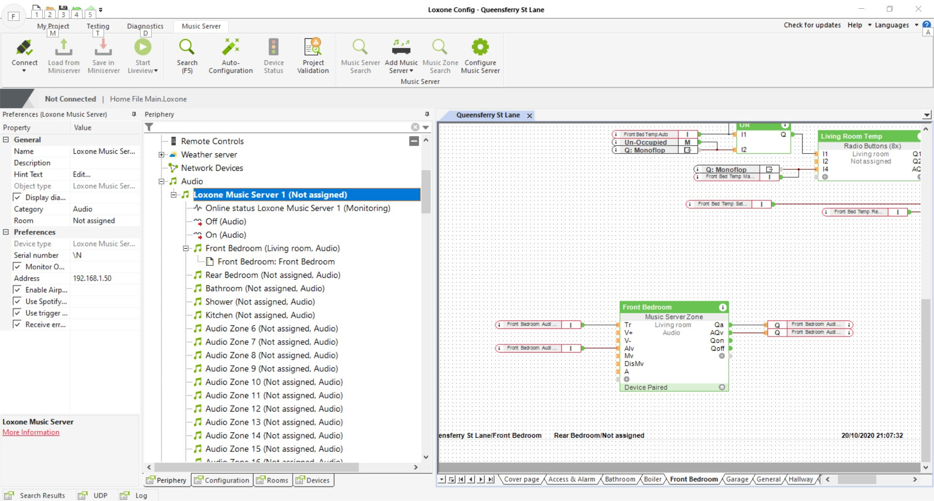

                If MSG is not working, you have to show the Settings of your Zone and also of the Loxone-Config by screenshot.

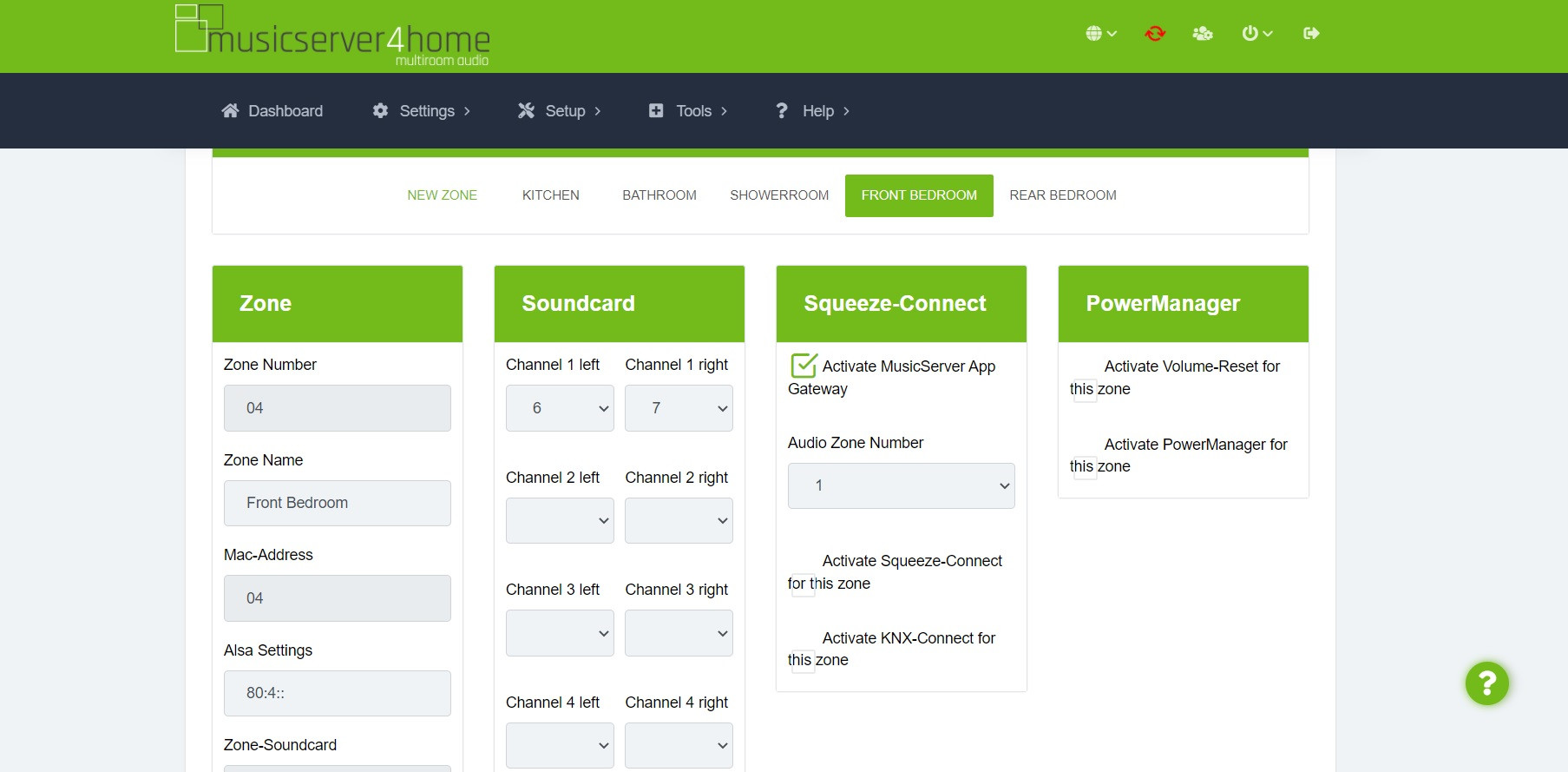

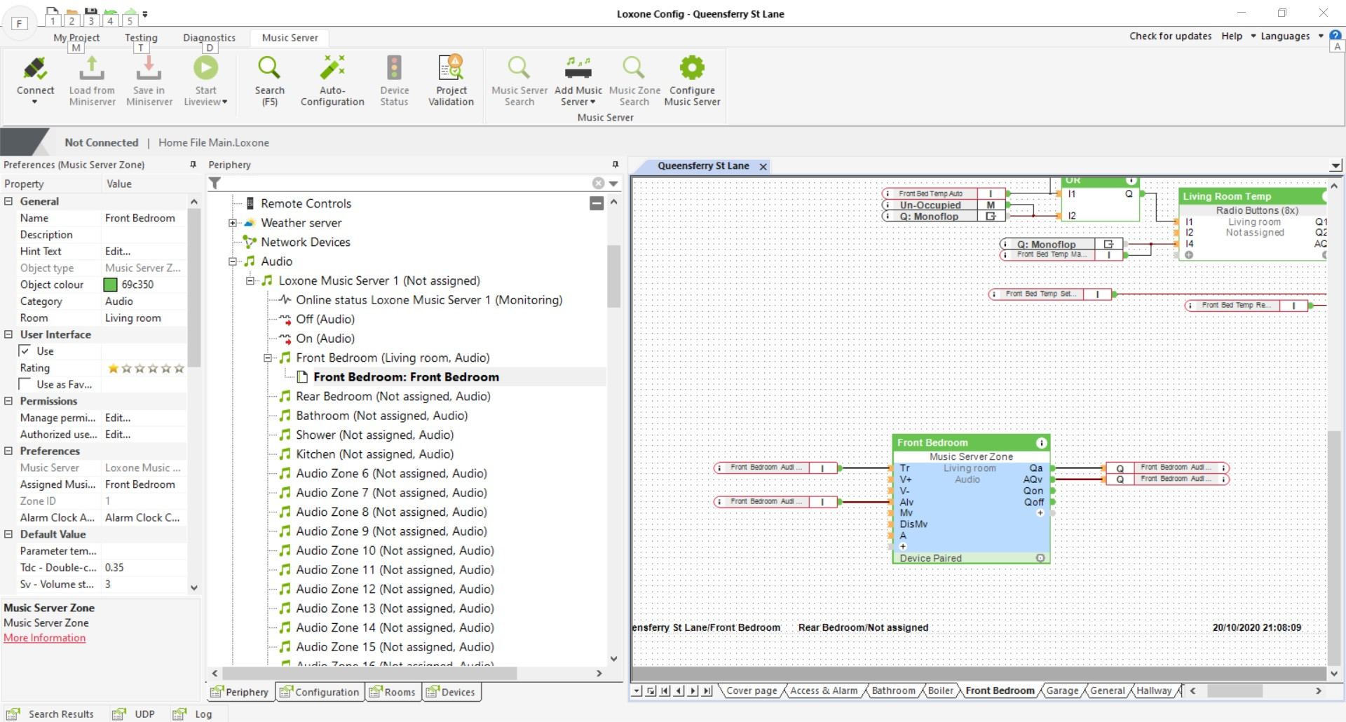

                  Hi Hismastersvoice,
                  Even when I Press F5 and update the page, it still shows as the player in standby. I remember when i had the previous version of media server it showed that a zone was being used and playing.
                  MSG Settings attached and Loxone settings attached
                    • 7663
                    Standby is = power 0, so LMS give information to the dashboard, otherwise the icon is red.
                    Try an update of the LMS, control the CLI-Port of the LMS.
                    I also see that there is no Serial-Number in the Config. Normally there should be the MAC of you Network-Card.
                    Do have more that one Network-Card in you System?
                    I also don´t know the manufacture "To"... Do you have an link to the product side?
