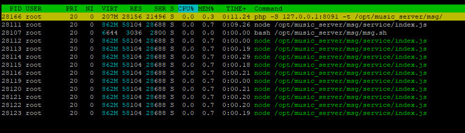

    Jetzt habe ich das Problem das das MSG wohl nicht erkannt wird/läuft. IP und MAC Adresse in der Loxone Config habe ich auf die Werte des Raspberrys geändert.
    Kann ich das irgendwie überprüfen ob der Dienst korrekt von außen erreichbar ist?
    • 7630
    geh in die Konsole und starte #htop dort F4 drücken und msg eingeben.
    Dann sollte dein Ausgabe so aussehen

    Das gleiche kannst du mit #htop F4 php machen, dann sollte das erscheinen.
Ansichten: 406
Größe: 33,0 KB
    Wenn beides genau so aussieht läuft das MSG, wenn nicht...
