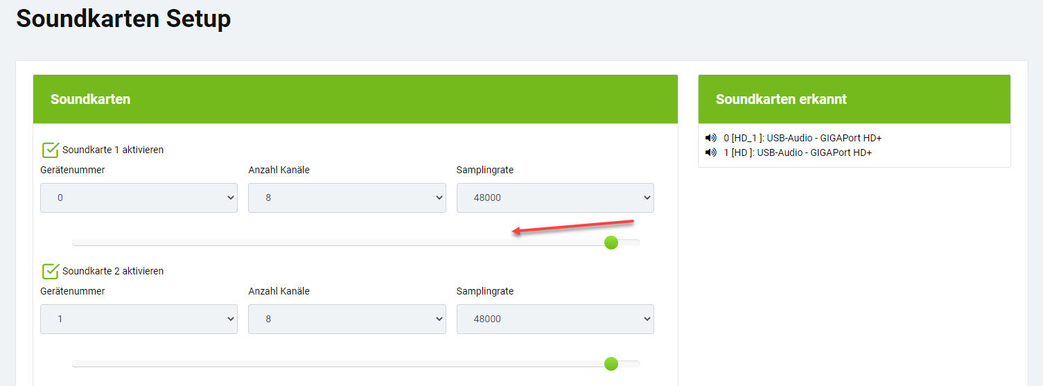

                  nach der Umstellung auf Debian ist mir aufgefallen, dass das Ausgangssignal der Soundkarte nicht mehr das gleiche ist. der LMS ist auf 100%, Ausgang ca. auf 30%. kann ich im MS4H nach was einstellen?
                    • 7631
                    Eigenart von Debian bei machen Soundkarten.
                    Geh ins Soundkarten Setup und schieb den Regler auf 80-95%Klicke auf die Grafik für eine vergrößerte Ansicht  Name: 05-12-_2020_15-53-05.jpg Ansichten: 0 Größe: 106,6 KB ID: 278286

                      Interessant, werde ich testen. weiters habe ich auch das Phänomen das nach dem reboot die Reihenfolge der drei Soundkarten verändert ist.
                        Eigentlich nur wenn man bei der installation und nachfolgendem reboot nicht alle Soundkarten angeschlossen hatte.
                        Das sollte aber lediglich einmal passieren und danach bleibt die Reihenfolge.

                      Bei mir sind zwei Soundkarten fix eingebaut und die produktive Soundkarte mit USB angeschlossen. Weiters ist das Durcheinander bei jedem reboot.
                        • 7631
                        Was heißt fix eingebaut? Auf dem Board oder per PCIe?
