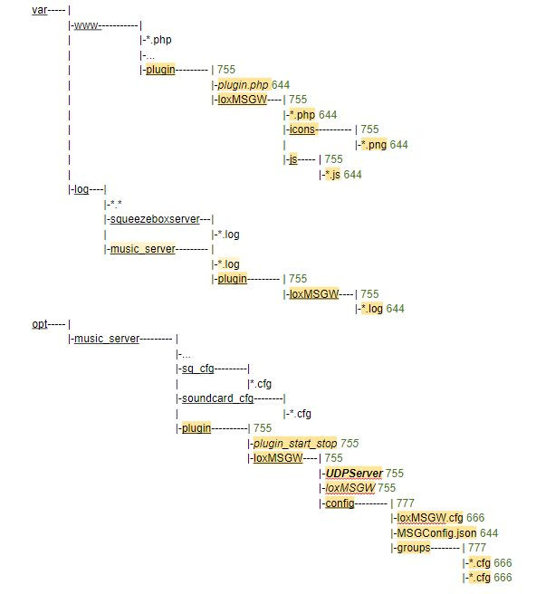

    1. Da ich nun endlich von Ubuntu auf Debian wechsle, wollte ich vorab noch ein Update auf das letzte verfügbare Ubuntu lauffähige MS4Lox (< v1.x) machen, und mir anschl. die Settings ziehen, bevor ich Debian auf dem System installiere. Leider schlägt er hier nur ein Update auf 1.0.12 vor, dass ja nur auf Debian läuft. Gibt es irgendeine Möglichkeit händisch auf die letzte auf Ubuntu lauffähige Version zu wechseln, bevor ich das Backup ziehen kann?
    2. Ich hatte damals ein Plugin geschrieben, dass ich dann in dein "sc" Script (opt/musicserver/sc) im Bereich Autostart u. Autostop eingehängt habe. Hat sich hier unter der neuen Version (>= 1.x) grob etwas verändert? Mir ist schon klar, dass ich da wahrscheinlich einige Anpassungsarbeit machen muss, jedoch wäre es für mich jetzt schon interessant zu wissen ob, bzw. wie stark sich die Struktur deiner Scripte und Configs geändert hat.
    3. Mein Plugin benutzt auch viele Konfigurationsfiles von MS4Lox. Hat sich hier in der Struktur etwas verändert, oder sind diese Konfigurationsfiles nur erweitert worden?
    Im folgenden Baum sieht man den Teil meines Plugins (gelb hinterlegt), wie er in deine Struktur eingebettet ist. Hat sich grundsätzlich etwas an der Folderstruktur (außer Erweiterungen) geändert?
    Klicke auf die Grafik für eine vergrößerte Ansicht  Name: Tree.jpg Ansichten: 0 Größe: 51,9 KB ID: 280556

      Wenn die cfg Files nur erweitert wurden und neue dazugekommen sind, dann komm ich damit gut zurecht, da ich ja nur die Infos raushole, die ich für meine Plugins benötige. Solange keine neue Namen für diverse Keys verwendet werden, muss ich auf meiner Seite nichts ändern. Ev. muss ich nur die Pfade zu den Files anpassen.
      Für ein Update werde ich ein Backup der Settings meiner jetzigen Einstellungen machen (0.5.1) machen, und die dann nach der Neuinstallation mit Debian wieder zurückspielen. Das sollte funktionieren, oder?
      Bzgl. Customer Plugins: Wäre es vielleicht möglich im "sc" so etwas wie "StartExternalStuff" bzw. "StopExternalStuff" einzubauen, und 2 gleichnamige leere Scripte dazu in deiner Struktur anzulegen? Damit könnten unabhängig von Updates externe Plugins miteingebunden werden. Bevorzugt sollte das "StartExternalStuff" als letztes in der Startreihenfolge sein, und "StopExternalStuff" die erste Aktion beim Stoppen des MS4Lox sein. Das würde dann die Möglichkeit geben, abhängig vom Start des MS4Home diverse andere Dinge mitzustarten, zu stoppen bzw. zu restarten, wenn der MS4Home Hoch-/Nierder-/Neugestartet wird. Was haltest du davon?

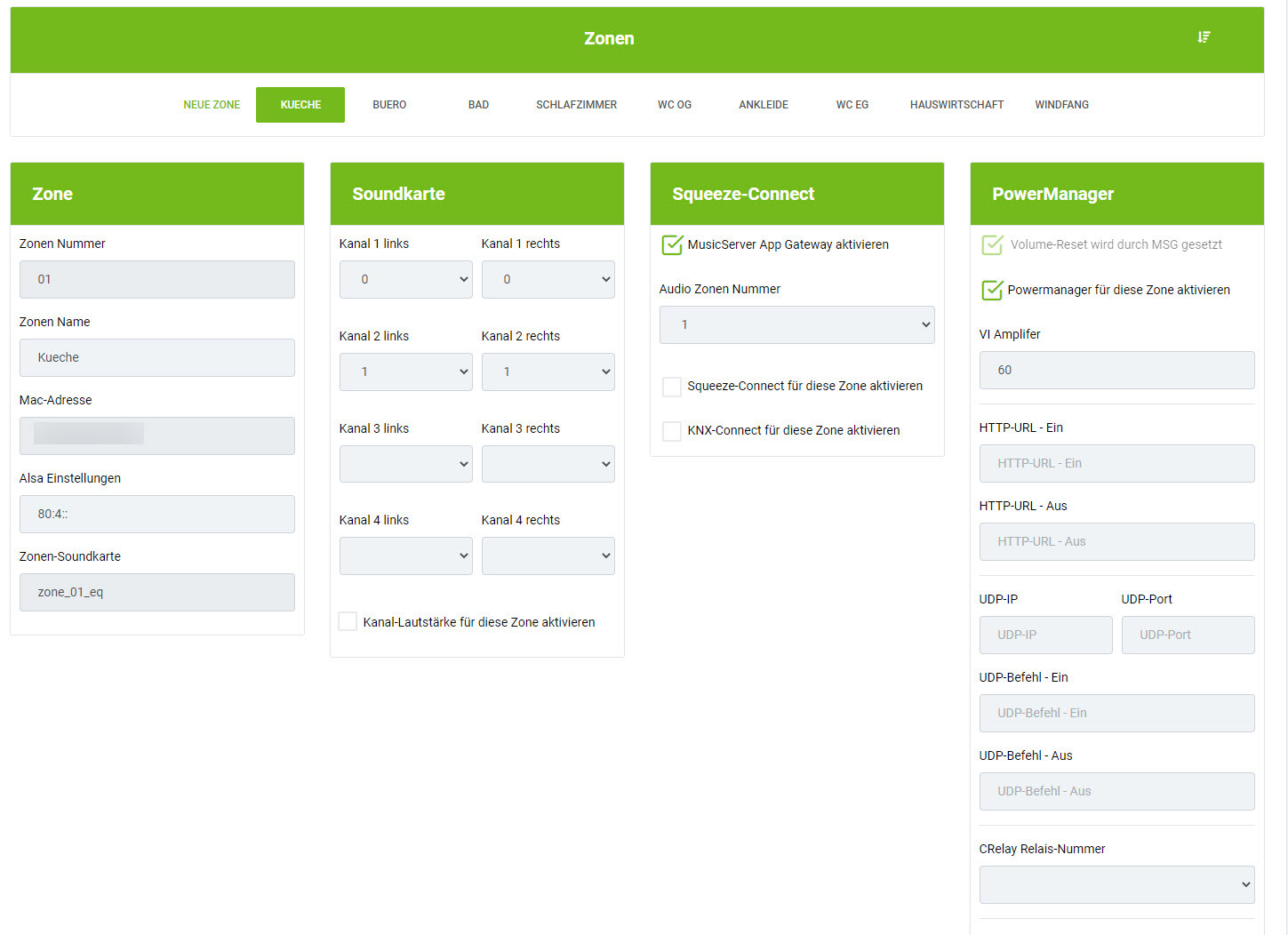

              Leider bist du mit dem Umzug etwas spät dran, ich kann es aktuell nicht empfehlen die restore-Daten einer so alten Version zu nutzen.
              Der ganze Umzug war nur für 0.74 auf 0.74 gedacht, da kann ich 100% sagen das es geht. Bei allem was neuer ist wurde sehr viel verändert und ggf. laden die cfg nicht mehr.
              Insbesondere die Soundkarte werde so nicht mehr funktionieren. Hier habe ich viel gemacht wegen den Events.
              Innerhalb der Distro ist das update immer so gebaut das man auch von älteren Versionen updaten kann, beim wechsel auf Debian konnte ich das ohen extremen Aufwand nicht mehr über alle Versionen gewährleisten.
              Werde beim nächsten Update der Hilfe die Rubrik raus nehmen da.
              Das einrichten der Zonen etc ist aber deutlich einfacher geworden, zB werden keine Zonen-Karten mehr benötigt, die Kanäle werden direkt in der Zonen gewählt.
              Nur noch die Haupt-Soundkarten müssen einmal eingerichtet werden. Auch die Navigation ist deutlich schneller.
              In der nächsten Version habe ich in /opt/music_server/init/start bzw stop Verzeichnisse eingebaut.
              Alle Files die in diesen Verzeichnissen liegen werden der Reihe nach abgearbeitet beim start/stop. Reihenfolge ist 1..2..3 oder a..b..c
              PS:
              Für die Mühe des einrichten kannst du dich auf ein neues WebUI und neue Funktionen/Events freuen. Seit 0.5.1 hat sich ja schon einiges getan
              Mit dem nächsten großen Update kommt auch die deutlich erweiterte Bedienung (in 1.0.12 nur Basis-Funktionen) über die Loxone-App, mit Funktionen die der org. MusikServer nicht mehr bekommen hat.
              Klicke auf die Grafik für eine vergrößerte Ansicht  Name: 19-12-_2020_15-14-44.jpg Ansichten: 6 Größe: 215,5 KB ID: 280671
