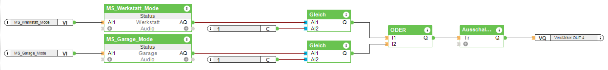

      Hab momentan 7 solcher Gruppen.
Ansichten: 381
Größe: 22,2 KB
      Zusätzlich kann ich noch ein SSR Relais schalten um das Netzteil (welches die Verstärker versorgt) auszuschalten wenn alle Zonen AUS sind.
      Mit dem MSG könnte ich dann in der Lox-Config einiges ausräumen da vom MS4Home nicht mehr viele/keine VI's etc nötig sind.

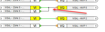

        Warum so umständlich??
        Amp_All VI für das Netzteil und VI je Zone.
        Dann sieht das vielleicht so aus...
Ansichten: 386
Größe: 20,9 KB
        Schaltet ein Player auf "ein" geht der VI Amp_All und der jeweilige VI für die Zone ein.
        VI Amp_All geht erst wieder aus wenn alle Zonen aus sind.
        Wenn du 2 Zonen auf eine Amp willst einfach beide VIs auf den Ausgang legen.
        Da brauchst du keine Gruppen bilden.
        Das Problem ist wenn ich den PowerManager noch weiter aufblase wird es irgendwann bei Raspi 3 zu Verzögerungen kommen.
        Die Gruppen waren auch mehr dafür gedacht das man 2,3 Mehrkanal-Amp schalten kann und nicht viele Amps mit je 2 Zonen.
        Dann müsst ich das ganze deutlich anders aufbauen.

            • 7663
            Du musst nach wie vor für jede Zone einen VI anlegen, und die dann gemeinsam auf den VAQ legen der die dazugehörige Amp schaltet.
            Das machst du für alle Zonen, und einen VI/VAQ noch für das Netzteil Amp_All im PowerManger.

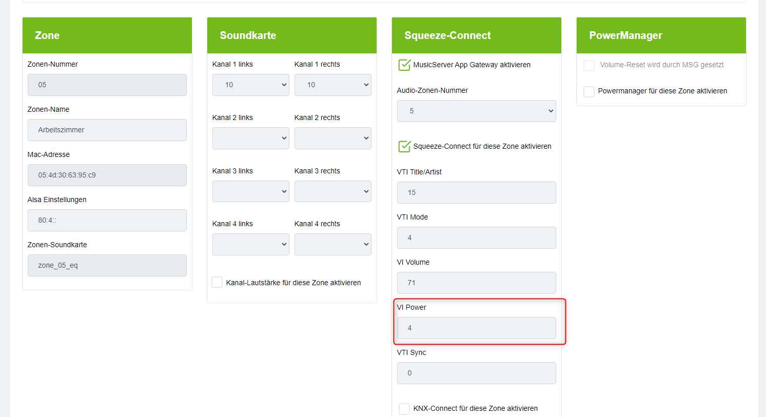

              Für die einzelnen Zonen ist das dieses VI oder?
Ansichten: 501
Größe: 51,6 KB
                • 7663
                Nein das ist nur der Power Status.
                der vi ist eine Spalte weiter im Powermanager
