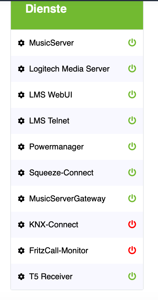

    Hallo Gemeinde, ich brauche nochmal Unterstützung.
    Ich habe in der Loxone Config bei AudioServer die IP:7091 eingetragen, es sollte ja dann nach einen Neustart der Dienste, die MacAdresse auftauchen.
    Das hat leider nicht geklappt.

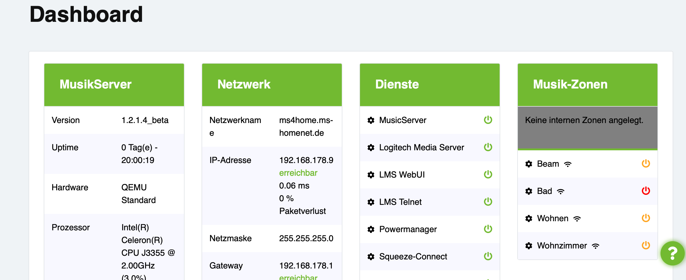

    Ich habe dann mit ip a mal die Macadresse rausgesucht und manuell eingetragen, leider auch ohne erfolg, dann habe ich mal die Ports gecheckt, siehe Bild 1 und da gibt es keinen 7091.
    Im Dashboard ist alles grün was sein muss.
Name: Bildschirmfoto 2021-01-09 um 10.59.33.png
Ansichten: 673
Größe: 68,4 KB
    Was fehlt mir den noch?
    Grüße Markus

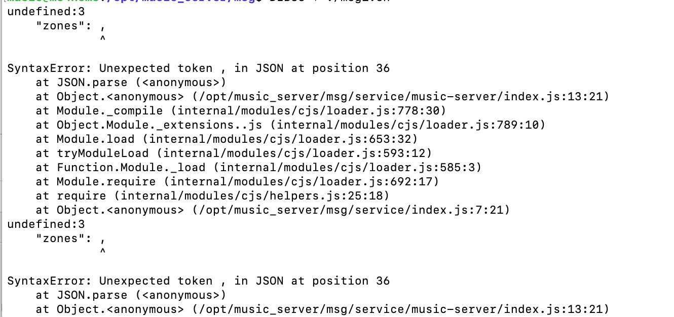

    • 7630
    Konsole...
    cd /opt/music_server/msg/
    sc msg stop
    DEBUG=* ./msg1.sh
    Screenshot...
      Bei der Gelegenheit gleich noch die config.json mit anhängen.

    Hi, danke schonmal für die Unterstützung.
    json anbei.

      • 7630
      Genau das habe ich vermutet...
      Ohne Zone keine Zone im MSG, kein Server in der Config.
      Halte dich einfach an die Anleitung, du machst dir deine Probleme schon ein wenig selber

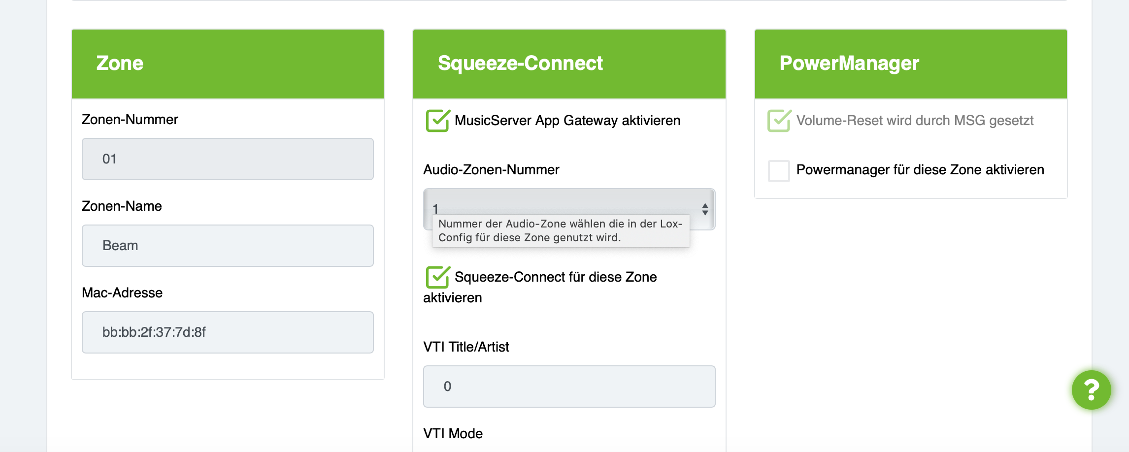

        Sind das keine Zonen wenn ich nur Sonos mache?
        Klicke auf die Grafik für eine vergrößerte Ansicht  Name: Bildschirmfoto 2021-01-09 um 14.03.01.png Ansichten: 0 Größe: 180,7 KB ID: 284695
        Zuletzt geändert von verdammt; 09.01.2021, 13:06.
        Grüße Markus
          • 7630
          Ist das MSG in den Zonen aktiviert?

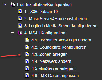

            Werde die Reihenfolge in der Anleitung des MSG ändern.
            Bin selber noch nicht auf die Idee gekommen das jemand damit ein Problem hat.
            Werde die Config in Zukunft kontrollieren, wenn keine Zone vorhanden bei der das MSG aktiv ist lässt sich das MSG nicht mehr starten.

              MSG ist aktiv. Aber im Miniserver kommt keine MAC Adresse.
              sc msg stop
              DEBUG=* ./msg1.sh
              macht jetzt was

                • 7630
                In deiner Config finden sich keine Zonen
                "plugin": "lms",
                "zones": ,
                "zone_map": {
                Hier stimmt was nicht.
                Habe gerade nochmal gecheckt das er die Config auch sauber schreibt wenn nur externe Zonen drin sind.
                Der MSG Entwickler hat auch nur externe Zonen, deswegen dachte ich schon das es funktioniert, aber sicher ist sicher.
                Du kannst die Config neu schreiben lassen mit mstools set_msg_config
                Die Config wird auch beim speichern jeder Zone oder beim Neustart des System geschrieben.
                Dann kannst du dir nochmal anschauen wie sie dann aussieht.
                Sollte dann so aussehen.
                "plugin": "lms",
                "zones": 5,
                "zone_map": {"1": "01:xx:xx:xx:xx:xx","2": "02:xx:xx:xx:xx:xx","3": "03:xx:xx:xx:xx:xx","4": "04:xx:xx:xx:xx:xx","5": "05:xx:xx:xx:xx:xx"
                Wenn das nicht geht müsst ich schauen warum es bei dir die Daten nicht liest.

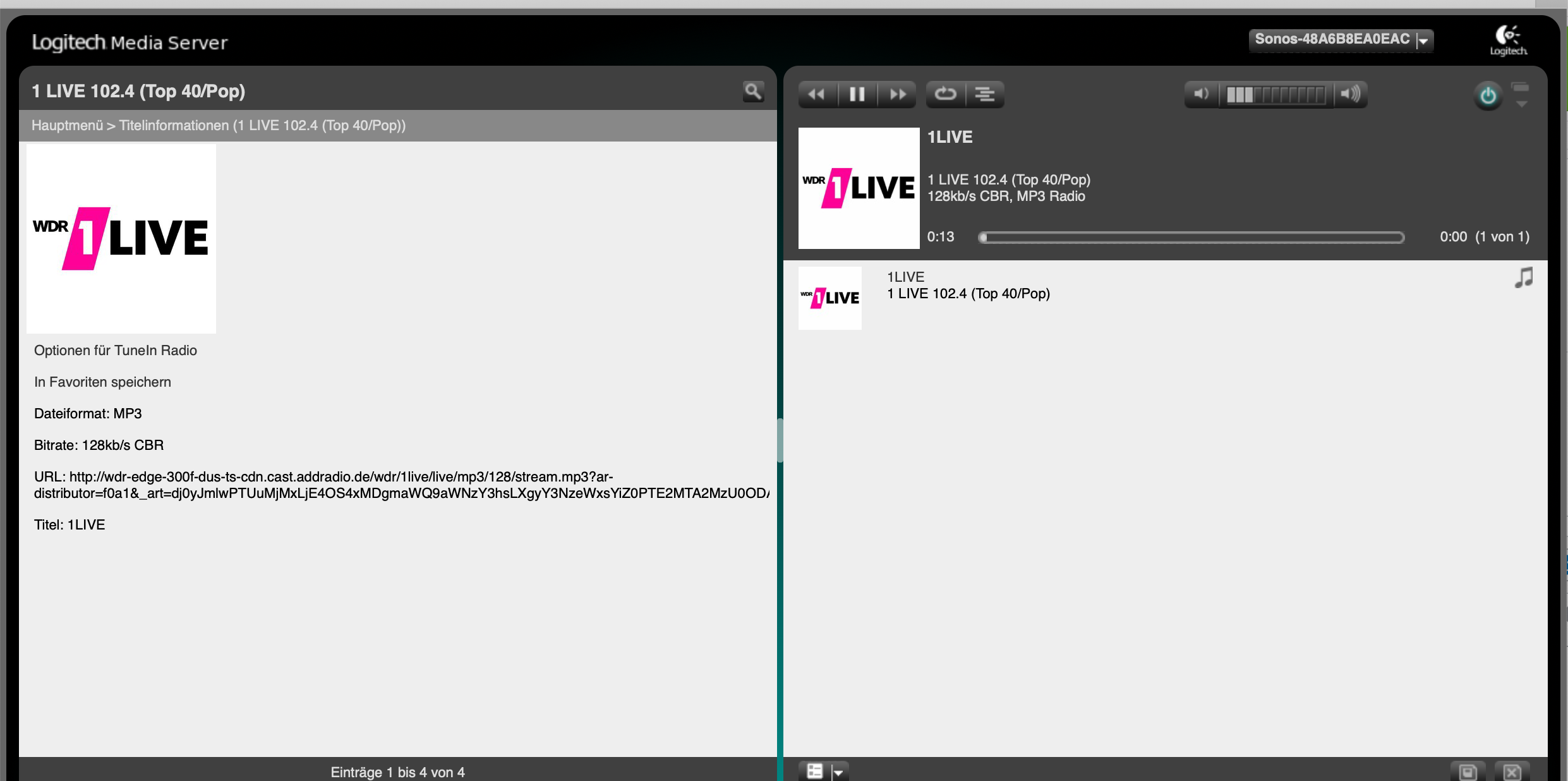

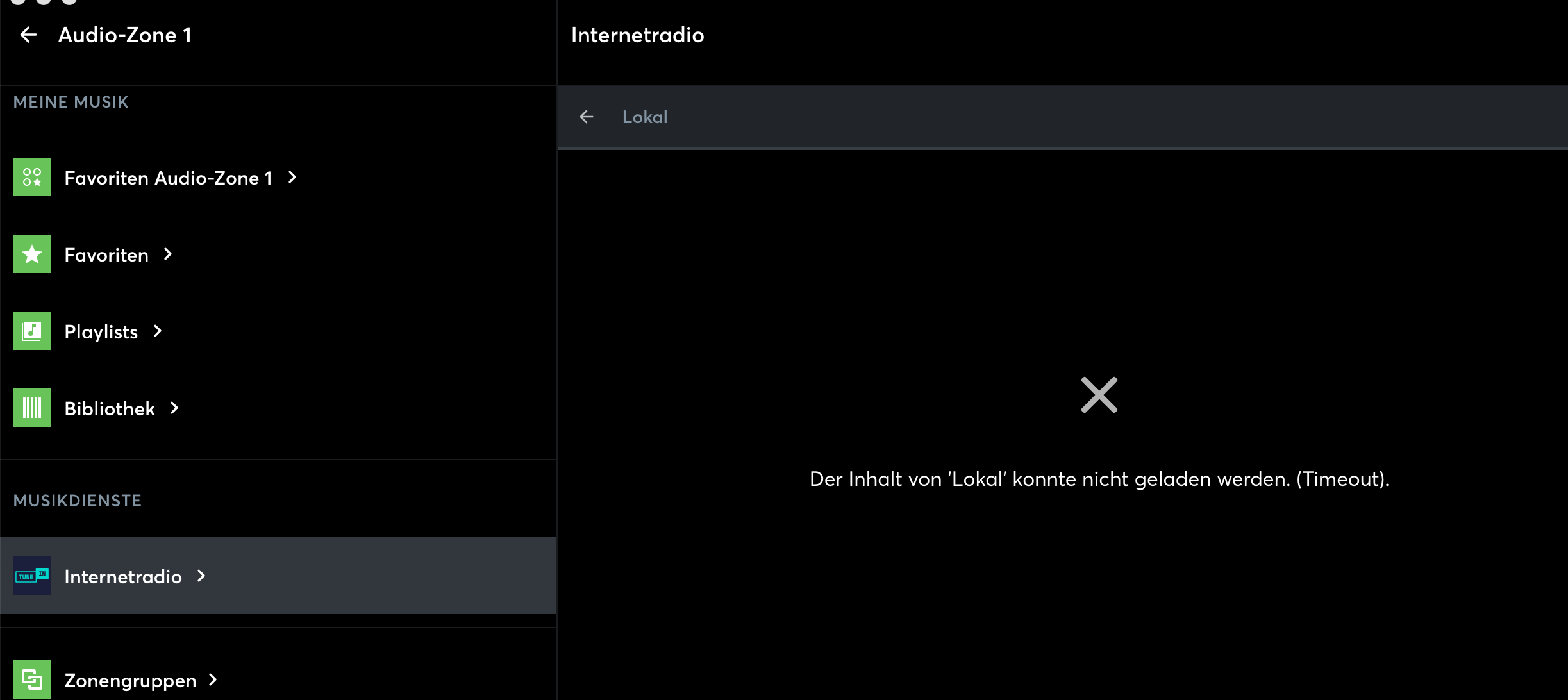

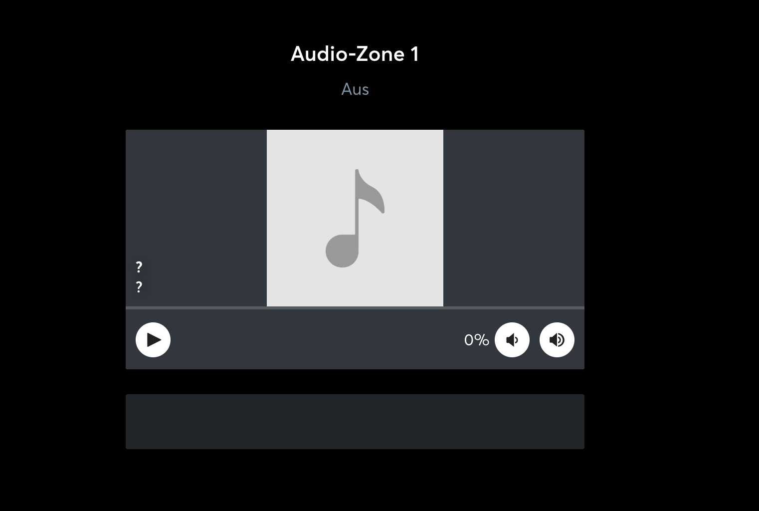

                        ich versteh es nicht was bei mir falsch läuft. Zonen sind eingerichtet und klappen über Test.
                        Über Loxone waren die auch ansteuerbar, gestern morgen nichts mehr, über den LMS:9000 direkt geht alles, es kommen Radiosender und lassen sich auf den Zonen die per UPNP und Airplay drin sind abgespielt.
Name: Bildschirmfoto 2021-01-13 um 15.46.19.png
Ansichten: 615
Größe: 78,3 KB
Name: Bildschirmfoto 2021-01-13 um 15.46.59.png
Ansichten: 603
Größe: 282,9 KB
                        Warum will das bei mir nicht in der Lox, die Supportdatei sieht doch auch richtig aus.
                        Grüße Markus
                          • 7630
                          Was für eine Config Version hast du.
                          Die Loxapp sieht komisch aus.
                          • Gagi
                            Gagi kommentierte
                            Da stimm ich zu. Die App sieht definitiv komisch aus. Wenn die Config Version zu alt ist, ist die API evlt. auch etwas anders und damit kannst du in alle möglichen Probleme laufen.
