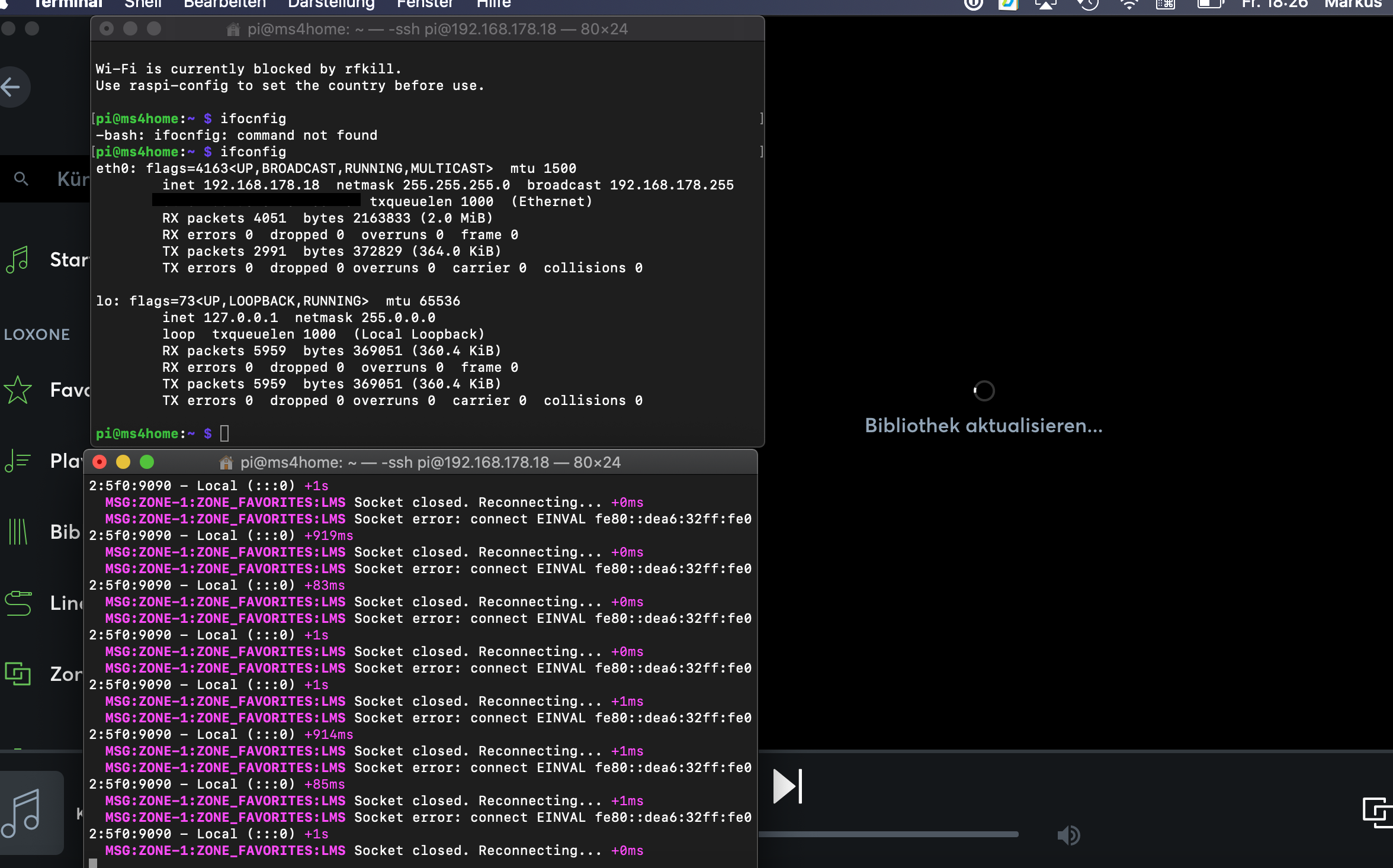

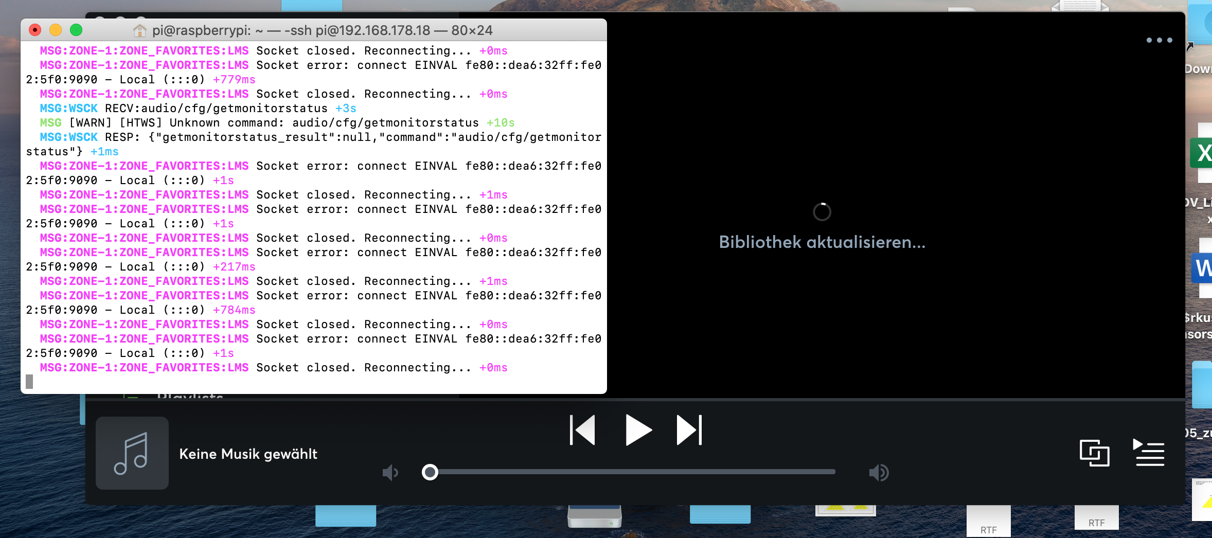

    Hi, ich musste gestern mal den Raps4 booten, seit dem Neustart kommt keine Musik mehr und es werden keine Sender mehr gezeigt.
    Zonentest klappt alles.
    Was hat er den nun?

    • 7432
    Das ist eine IP V6 Adresse
    da stimmt was mir der Netzwerk Config nicht.

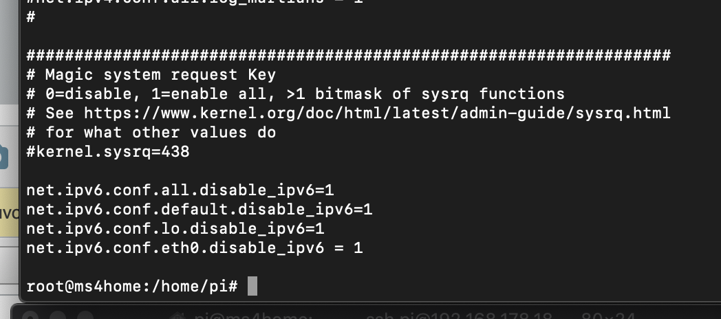

      • 292
      Im System ist die deaktiviert, wo kommt die dann her?
