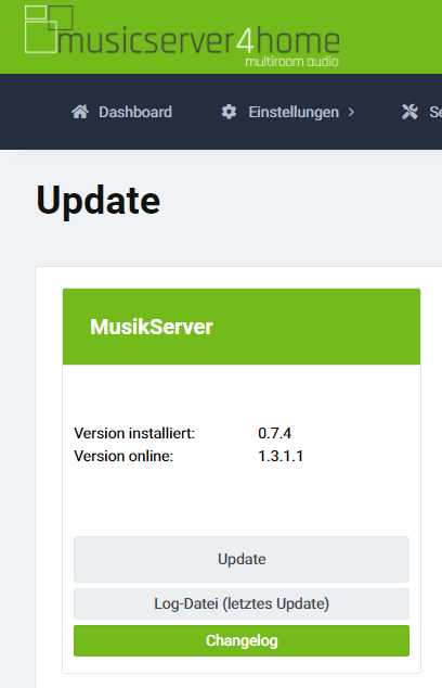

    MS4H Version in WebUI
    vorweg geniale Software.
    Ich habe das Problem, dass ich durch der Installation der aktuellen Version und anschließendem Restore, die falsche Versionsnummer in der GUI angezeigt bekomme. Ich schleife den Fehler jetzt schon länger mit, es ist auch nicht nur ein Anzeige Fehler, ich kann somit auch keine Updates über das Web durchfüren ("Update" nur über SSH möglich, was einer neuinstallation gleichkommt)

    In der Suche hab ich leider keine Lösung dafür gefunden. Vllt kann mir hier jemand weiterhelfen!?

    Das Restore ist immer nur für die gleiche Version gedacht. Je nach Versionstand fehlen viele Settings wenn du ein Backup einspielt von einer alten Version.
    Es ist klar das die alte Version erscheint, den genau darauf hast du sie zurück gestellt mit dem Backup der Settings. Beim Full-Backup wäre auch das WebUI zurückgesetzt worden.
    Die einzige Möglichkeit ist hier das Backup.einzuspielen und wieder ein Update auf die aktuelle Version zu machen. Wenn alles läuft wieder ein Backup anfertigen.
    Ich arbeite gerade an einem Config-Check der fehlende oder defekte Settings wieder erzeugt oder korrigiert.

      OK, vielen Dank für die Rückmeldung.
      Backup habe ich eingespielt nur eben ein Update auf die aktuelle Funktion ist jetzt nicht mehr möglich, da es bei "Setting up apache2 (2.4.38-3+deb10u4) ..." stehen bleibt.
      Ist jetzt auch keine Tragödie, soweit funktioniert alles...
