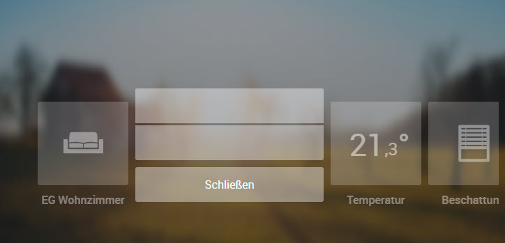

    Hi hismastersvoice ,
    ich nutze noch Config 8.3, da ich den Raummodus noch nutze. Anscheinend werden dort aber die Favoriten nicht korrekt angezeigt. Musicserver 1.3.1.8 auf Raspberry4, nur externe Zonen.

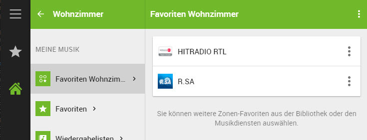

    Ich habe zwei Raumfavoriten angelegt (beides TuneIn). Im baustein werden diese auch korrekt angezeigt:
Ansichten: 594
Größe: 37,0 KB

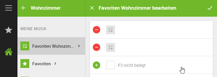

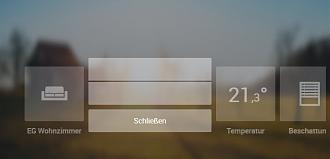

    Aber im Raummodus habe ich nur Button ohne Beschriftung. Die Button funktionieren aber! D. h. die Funktion ist da, nur die Beschriftung fehlt.
Ansichten: 441
Größe: 25,3 KB

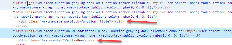

    Das entsprechende DIV ist auch leer:
Ansichten: 447
Größe: 90,7 KB
    Ist natürlich schwierig jetzt zu sagen, ob es nicht ein Loxone Bug ist. Aber ich bin mir (fast) sicher, dass das bei meiner eigenen Implementierung des MSG damals geklappt hatte - leider ist der Code aktuell so kaputt, dass ich ihn nicht mehr zum Laufen bekomme ;-)
    Könnte das irgendetwas damit zu tun haben, wie der Musicserver die Strings/Daten an den MSG weitergibt? Ich hatte zwar extra keine Sonderzeichen verwendet, aber eventuell haut da etwas trotzdem nicht hin?

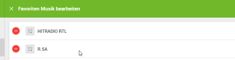

    Eine Sache fällt mir noch auf: Gehe ich in der App auf "Favoriten bearbeiten", werden die Titel und das Icon auch nicht angezeigt:
Ansichten: 472
Größe: 32,3 KB

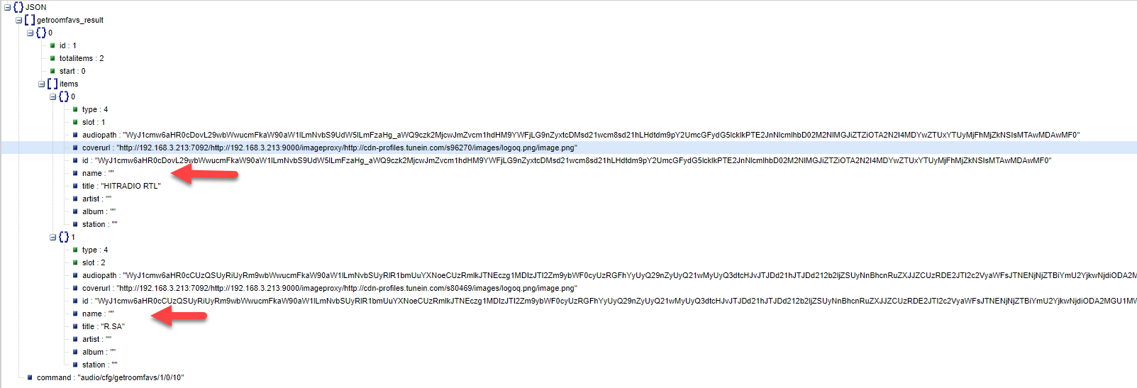

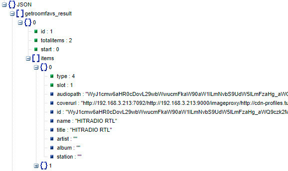

            Danke für die Tipps. Ja, getradios war wohl eher Zufall.... Ich habe mir jetzt den Startvorgang noch einmal angeschaut, wo er die Favs schickt:
            MSG:WSCK RECV:audio/cfg/getroomfavs/1/0/10 +59ms
            MSG:ZONE-1:ZONE_FAVORITES GET 0 10 rootItem: undefined +0ms
            MSG:ZONE-1:ZONE_FAVORITES RETURN { total: 2,
            items:
            [ { id:
            'url:http://opml.radiotime.com/Tune.ashx?id=s96270&formats=aac,ogg,mp3,wmpro,wma, wmvoice&partnerId=16&serial=63ce0bbe6b9067b8060e51 a5221a26d5',
            title: 'HITRADIO RTL',
            image:
            'http://192.168.3.213:9000/imageproxy/http://cdn-profiles.tunein.com/s96270/images/logoq.png/image.png' },
            { id:
            'url:http%3A%2F%2Fopml.radiotime.com%2FTune.ashx%3 Fid%3Ds85023%26formats%3Daac%2Cogg%2Cmp3%2Cwmpro%2 Cwma%2Cwmvoice%26partnerId%3D16%26serial%3D63ce0bb e6b9067b8060e51a5221a26d5',
            title: 'R.SA',
            image:
            'http://192.168.3.213:9000/imageproxy/http://cdn-profiles.tunein.com/s80469/images/logoq.png/image.png' } ] } +12ms
            MSG:WSCK RESP: {"getroomfavs_result":[{"id":1,"totalitems":2,"start":0,"items":[{"type":4,"slot":1,"audiopath":"WyJ1cmw6aHR0cDovL2 9wbWwucmFkaW90aW1lLmNvbS9UdW5lLmFzaHg_aWQ9czk2Mjcw JmZvcm1hdHM9YWFjLG9nZyxtcDMsd21wcm8sd21hLHdtdm9pY2 UmcGFydG5lcklkPTE2JnNlcmlhbD02M2NlMGJiZTZiOTA2N2I4 MDYwZTUxYTUyMjFhMjZkNSIsMTAwMDAwMF0","coverurl":"h ttp://192.168.3.213:7092/http://192.168.3.213:9000/imageproxy/http://cdn-profiles.tunein.com/s96270/images/logoq.png/image.png","id":"WyJ1cmw6aHR0cDovL29wbWwucmFkaW90a W1lLmNvbS9UdW5lLmFzaHg_aWQ9czk2MjcwJmZvcm1hdHM9YWF jLG9nZyxtcDMsd21wcm8sd21hLHdtdm9pY2UmcGFydG5lcklkP TE2JnNlcmlhbD02M2NlMGJiZTZiOTA2N2I4MDYwZTUxYTUyMjF hMjZkNSIsMTAwMDAwMF0","name":"","title":"HITRADIO RTL","artist":"","album":"","station":""},{"type": 4,"slot":2,"audiopath":"WyJ1cmw6aHR0cCUzQSUyRiUyRm 9wbWwucmFkaW90aW1lLmNvbSUyRlR1bmUuYXNoeCUzRmlkJTNE czg1MDIzJTI2Zm9ybWF0cyUzRGFhYyUyQ29nZyUyQ21wMyUyQ3 dtcHJvJTJDd21hJTJDd212b2ljZSUyNnBhcnRuZXJJZCUzRDE2 JTI2c2VyaWFsJTNENjNjZTBiYmU2YjkwNjdiODA2MGU1MWE1Mj IxYTI2ZDUiLDEwMDAwMDFd","coverurl":"http://192.168.3.213:7092/http://192.168.3.213:9000/imageproxy/http://cdn-profiles.tunein.com/s80469/images/logoq.png/image.png","id":"WyJ1cmw6aHR0cCUzQSUyRiUyRm9wbWwuc mFkaW90aW1lLmNvbSUyRlR1bmUuYXNoeCUzRmlkJTNEczg1MDI zJTI2Zm9ybWF0cyUzRGFhYyUyQ29nZyUyQ21wMyUyQ3dtcHJvJ TJDd21hJTJDd212b2ljZSUyNnBhcnRuZXJJZCUzRDE2JTI2c2V yaWFsJTNENjNjZTBiYmU2YjkwNjdiODA2MGU1MWE1MjIxYTI2Z DUiLDEwMDAwMDFd","name":"","title":"R.SA","artist" :"","album":"","station":""}]}],"command":"audio/cfg/getroomfavs/1/0/10"} +22ms
            Sehe erst einmal keinen offensichtlichen Fehler... Die Coverurls funktionieren im Browser. Muss der Fav-Name vielleicht unter "name:" und nicht nur unter "title:" kommen?

              Das mit den name, könnte schon das Problem sein. Im aktuellen code akzeptiert er glaube ich für sehr viele Sachen einfach beides. Kann aber gut sein, dass das in der V8 noch anders war.
              Du könntest das testen in dem du folgendes einbaust:
              In die for loop in lms/music-list.js
              fav_items[key].name=fav_items[key].title;
              Sollen im Raummodus die cover auch angezeigt werden ? Dann würde ja noch mehr fehlen.

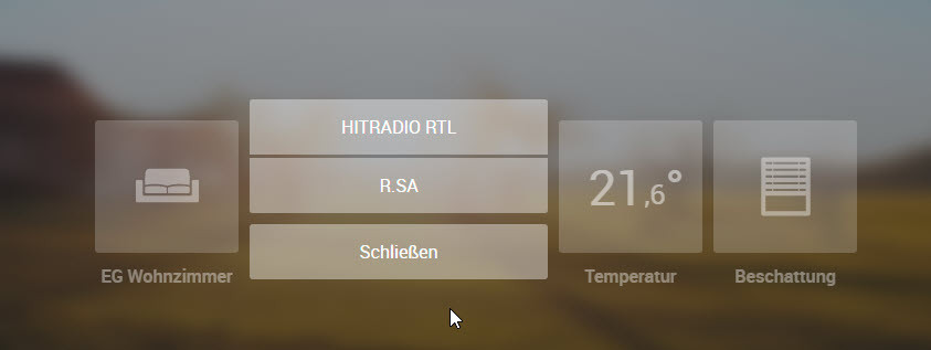

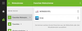

                Gagi Genial! Das war es! Zumindest die V8 scheint da empfindlicher zu sein was title und name angeht.
                Klicke auf die Grafik für eine vergrößerte Ansicht  Name: 14-03-_2021_08-16-33.jpg Ansichten: 0 Größe: 28,0 KB ID: 296214

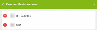

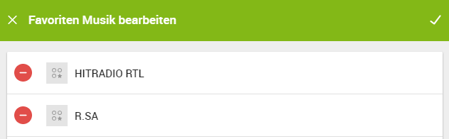

                Auch bei Favoriten bearbeiten erscheint jetzt der Titel
                Klicke auf die Grafik für eine vergrößerte Ansicht  Name: 14-03-_2021_08-18-42.jpg Ansichten: 0 Größe: 20,9 KB ID: 296215
                Die Cover fehlen noch, obwohl coverurl im JSON mitgeschickt wird:
                Klicke auf die Grafik für eine vergrößerte Ansicht  Name: 14-03-_2021_08-25-51.jpg Ansichten: 0 Größe: 63,5 KB ID: 296217

                  ok, super! Den ersten Teil haben wir damit schonmal
                  Bei den covern ist es schwieriger... Hast du es mal im Browser probiert und geprüft ob in der Console was zu sehen ist ?
                  Ich könnte mir vorstellen dass sie da ein icon verwenden. Zum testen kannst du einfach mal eine image url in den code hacken:

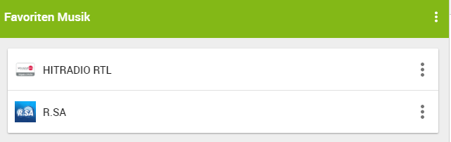

                    Ich bin mir gar nicht sicher, ob im Raummodus überhaupt das Cover/Icon mit angezeigt wird. Ich habe das fehlende Icon nur, wenn ich die Favoriten bearbeite. In der reinen Favoritenliste wird es korrekt angezeigt - ist also vielleicht wirklich ein Bug auf Loxone-Seite in der V8.
                    Raumfavoriten: Cover da
                    Klicke auf die Grafik für eine vergrößerte Ansicht  Name: 14-03-_2021_10-28-57.png Ansichten: 0 Größe: 10,1 KB ID: 296230
                    Favoriten bearbeiten: Cover fehlt
                    Klicke auf die Grafik für eine vergrößerte Ansicht  Name: 14-03-_2021_10-29-21.png Ansichten: 0 Größe: 9,7 KB ID: 296231
                    Hinzufügen von "icon: ...." in der index.js hat nichts gebracht.

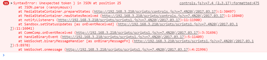

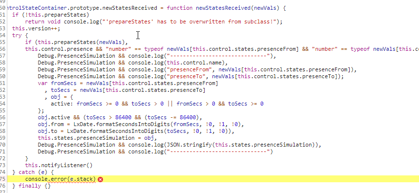

                    Auf der Console kommt, das hier, womit ich habe rnicht so recht etwas anfangen kann. Er meckert über irgendetwas in der Presense Simulation - kann es also eigentlich nicht sein.
                    Klicke auf die Grafik für eine vergrößerte Ansicht  Name: 14-03-_2021_10-32-38.png Ansichten: 0 Größe: 48,5 KB ID: 296232
                    Klicke auf die Grafik für eine vergrößerte Ansicht  Name: 14-03-_2021_10-36-10.png Ansichten: 0 Größe: 63,6 KB ID: 296233
                    Letztendlich ist es aber auch nicht so wichtig - ich bin wohl eh der einzigste, der noch auf V8 wegen des Raummodus ist :-) Für mich (meine Frau :-)) war nur wichtig, dass die Einträge korrekt im Raummodus angezeigt werden.

                      Mhh, das ist echt schwer zu sagen was da jetzt fehlt oder ob es ein Loxone Bug ist, ohne dass man das mit nem org Musicserver gegen testet.
