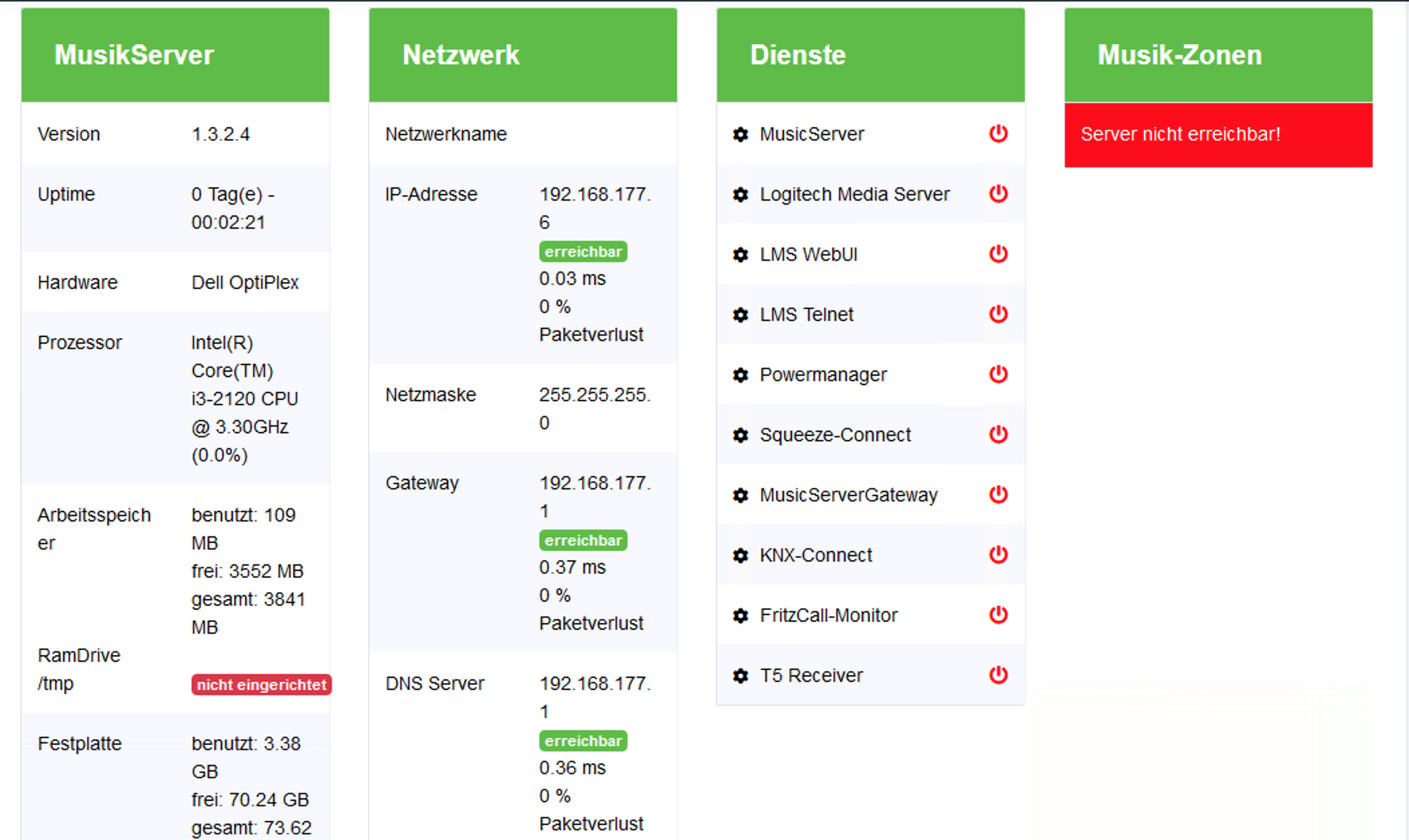

              Sorry da hast du natürlich recht, meine Situation ist aber genau identisch zur oben beschriebenen.
              Ich habe ein komplett neues System aufgesetzt, welches vorher mit einer 0.x Version vom Musikserver unter linux lief. Nach einem Neustart des Systems sind die Dienste alle nicht gestartet obwohl sie auf autostart stehen. Händisch kann man sie starten und alle funktioniert. Nach einem Neustart sieht mein Supportfile auch so aus wie oben beschrieben, LMS_WEB und LMS_TEL beide mit Wert "0". Starte ich die Dienste händisch dann stehen beide auf "1".
Ansichten: 407
Größe: 517,8 KB
                • 7664
                Der Fehler liegt daran das die IP des LMS nicht vergeben wird.
                Eigentlich unverständlich, ich werte inzwischen bis der NIC verfügbar ist, und es sollte auf jeden Fall eine IP vergeben werden.
                Ohne diese IP starten der LMS nicht, alle anderen Dienste sind abhängig vom LMS und starten natürlich auch nicht.
                Muss ich mal schauen was da noch hilft.

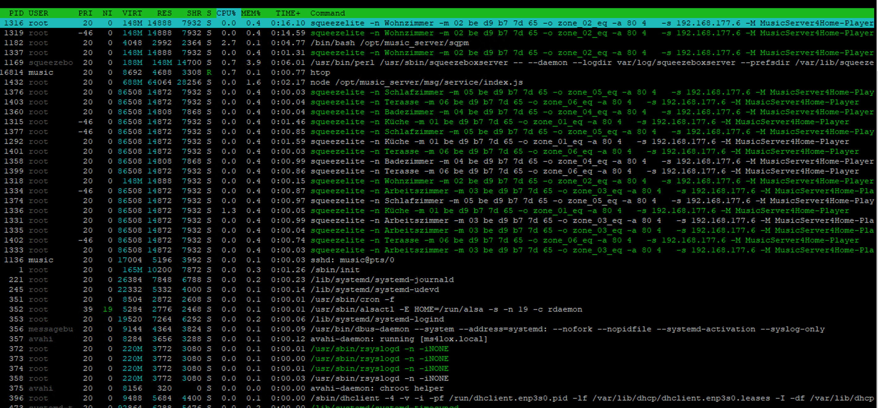

                    Irgentwie hat dieser Musikserver noch ein weiteres Problem was ich am Anfang gar nicht für voll genommen habe. Seit der/den Neuinstallation(en) hängt sich der gesamte Rechner nach einigen Stunden auf, vorhin war nicht mal mehr ein ping möglich nur ein harter Neustart half. Ich muss das mal im Auge behalten ob man bei den Prozessen oder der Auslastung was sieht. Habe auch mal ein aktuelles htop angehängt, die squeezelite Dienste pro Zone sind recht oft gestartet, ist das normal? Dieses Problem hat eventuell auch einen völlig anderen Grund, allerdings war es das gleiche Bild nach beiden Neuinstallationen und die Installationen sind völlig default und es ist nur die musicserver Software installiert.
Ansichten: 370
Größe: 2,70 MB
                      • 7664
                      Squeezelite wird je Zone 4x gestartet, ist völlig OK bzw. muss so sein.
                      Wenn du Spotify Connect nutzt gibt es dann noch weitere Prozesse mit dem Zonen Namen.
                      Bei jedem Start wird gewartet bis das NIC ein UP zurück gibt also erreichbar ist, dann wird mit dem Befehl den du gerade versucht hast die IP ausgelesen und geschrieben.

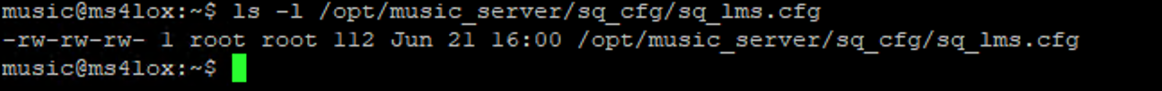

                      Kannst mal schauen ob die Berechtigung der Datei -rw-rw-rw ist
                      ls -l /opt/music_server/sq_cfg/sq_lms.cfg
                      Über den Absturz kann ich natürlich nicht viel sagen, das kann viele Ursachen haben.
                      Dazu kannst du mal im syslog in nachschauen.
                      • saschx
                        • 18.03.2016
                        • 226
                        Berichtigung passt allerdings auf root, weiß nicht ob das so sein soll?
Ansichten: 299
Größe: 82,4 KB
                          Auch das ist OK.
                          Wurde auch heute um 16 Uhr geschrieben.
                          Es ist verwunderlich das er dann die IP nicht einträgt.

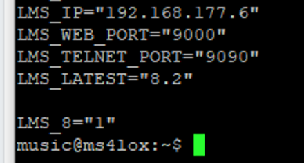

                          Mach mal nach einem Neustart ein
                          cat /opt/music_server/sq_cfg/sq_lms.cfg
                      • saschx
                        • 18.03.2016
                        • 226
                        #29
                        Sorry wenn ich nicht immer gleich antworte, habe kienen direkten Zugriff auf den Rechner bei mir im Netzwerk, muss mich immer erst mit VPN hin verbinden.
                        Die Ausgabe sieht eigentlich auch gut aus:
Name: Bildschirmfoto 2021-06-21 um 23.00.58.png
Ansichten: 347
Größe: 56,6 KB
                        Nach dem Start der Dienste sieht es noch genau so aus.
                          Mit Neustart meine ich nicht die Dienste sondern den kpl. Rechner neu starten und dann die Datei mit cat anschauen.
                        • saschx
                          saschx kommentierte
                          Hatte ich auch so verstanden. Das Ergebnis nach einem Rechner Neustart und nach dem anschließenden Dienst starten ist beides mal das gleiche.
