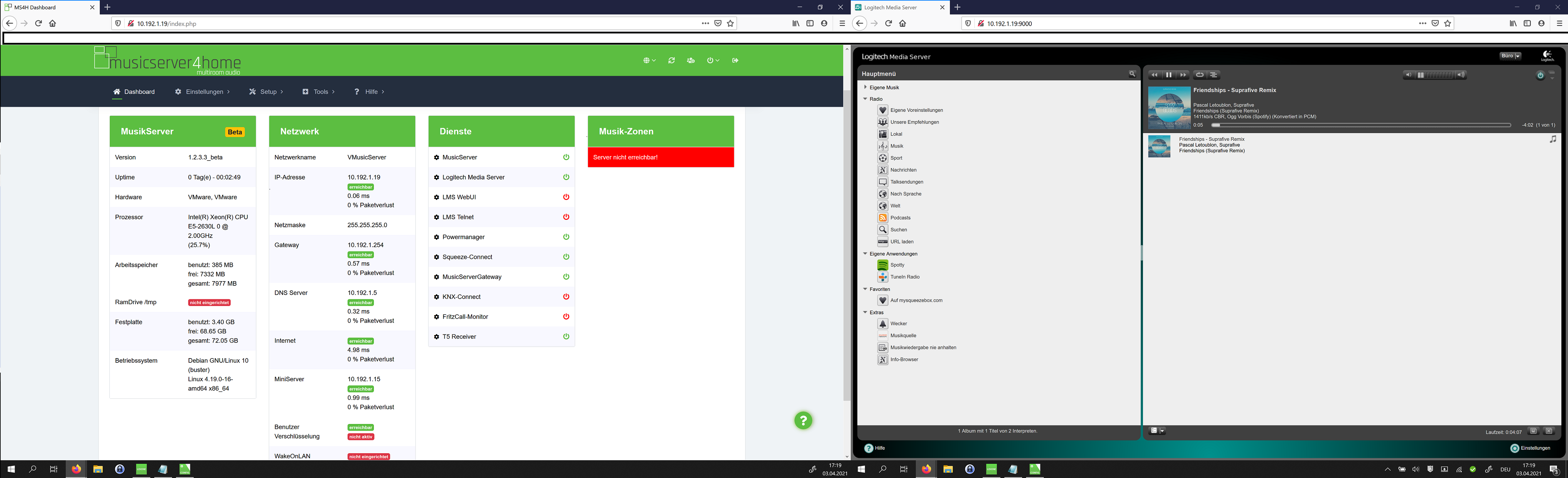

    Guten Tag.
    Besten Dank für die viele Arbeit. Da wurde ja wieder fleissig weiterentwickelt und der MS4H kann ja mittlerweile mehr als der MusicServer von Loxone... (Spotify Connect)
    Ich habe MS4H beta update auf einem HP DL380 Server als VM installiert (Debian 10 64). Funktioniert soweit. Nun habe ich nachgelesen wie man Sonos Speaker einbinden kann, da ich ausschliesslich Sonos Speakers habe. Diese habe ich nun im LMS eingebunden und kann sie von dort aus auch bedienen. Jedoch weiss der MS4H noch nichts von den UPnP Zonen.
    Ich wäre dankbar für einen kleinen Anstoss.
    • 7433
    1. es gibt aktuell keine Beta die neuer ist als das Release 1.3.2.4, also Beta abstellen und auf Release updaten
    2. Sonos die AirPlay können mit dem der AirPlay Bridge einbinden.
    Das müsste keine intern Zone stehen und nicht der Server ist nicht erreichbar.
    Das 1.3.2.4 enthält einen Fix der diesen Fehler (kommt von Debian da die LAN-Karte jetzt etwas später beim Systemstart aktiviert wird) behebt.
    Dann wird dir die 1.3.2.4 angezeigt.

      Besten Dank für die schnelle Antwort.
      Und wie bringe ich die Speaker nachher in die Loxone Config ?
        • 7433
        Anleitung... MusicServerGateway
        • mathias86
          • 17.09.2020
          • 40
          Klasse es läuft nun. Besten Dank für eure Hilfe. Ich bin begeistert. Teste nun MusicServer, Audioserver und Musicserver4home. Sher cool finde ich die Durchsage mit UPnP Zonen. das geht nur mit dem Musicserver4Home. Ausserdem habe ich bessere Pings und eine bessere Reaktion in Audiozonen des Musicserver4Home. Habe der VM aber auch grosszügig Hardware spendiert.
