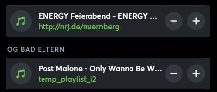

    habe gestern den MS4H auf 1.3.2.4 und den Rest auch auf die aktuelle Version upgedated.
    Jetzt sind mir 2 Sachen aufgefallen:
    In der Loxone App stehen immer temp_playlist-ix
    Beim Klingeln kommt neben dem Klingelton etwas leiser der Radiosender.
    Hat jemand das gleiche nach dem Update?
    Danke und Gruß

    Das mit der playlist.iX ist ein Problem des LMS der bei manchen Radiosendern die Infos nicht richtig zurück schreibt.
    Versuch mal einen Radiosender, bei mir geht es bei SWR3 richtig bei SWR1 nicht.
    Das war aber schon sein 1.3.0.0 so.
    Das kommt jetzt wieder auf deinen Sender an mit was für einem Pegel er überträgt.
    Jede Audio-Datei kann mit einem unterschiedlichen Pegel gespeichert oder gestreamt werden, auch das kann ich nicht beeinflussen.
    Das war aber auch schon immer so und nicht erst nach dem Update.
    1.3.2.3/1.3.2.4 tauschen nur 3 Files aus, die aber weder am MSG noch an der Soundkarte was ändern.
    Von welcher Version hast du das update gemacht.

      Update war von der 1.2.0
      Stimmt bei anderen Sendern zeigt es da den WebLink an.
      Hab das mit der playlist jetzt zum ersten Mal gesehen/bemerkt.
