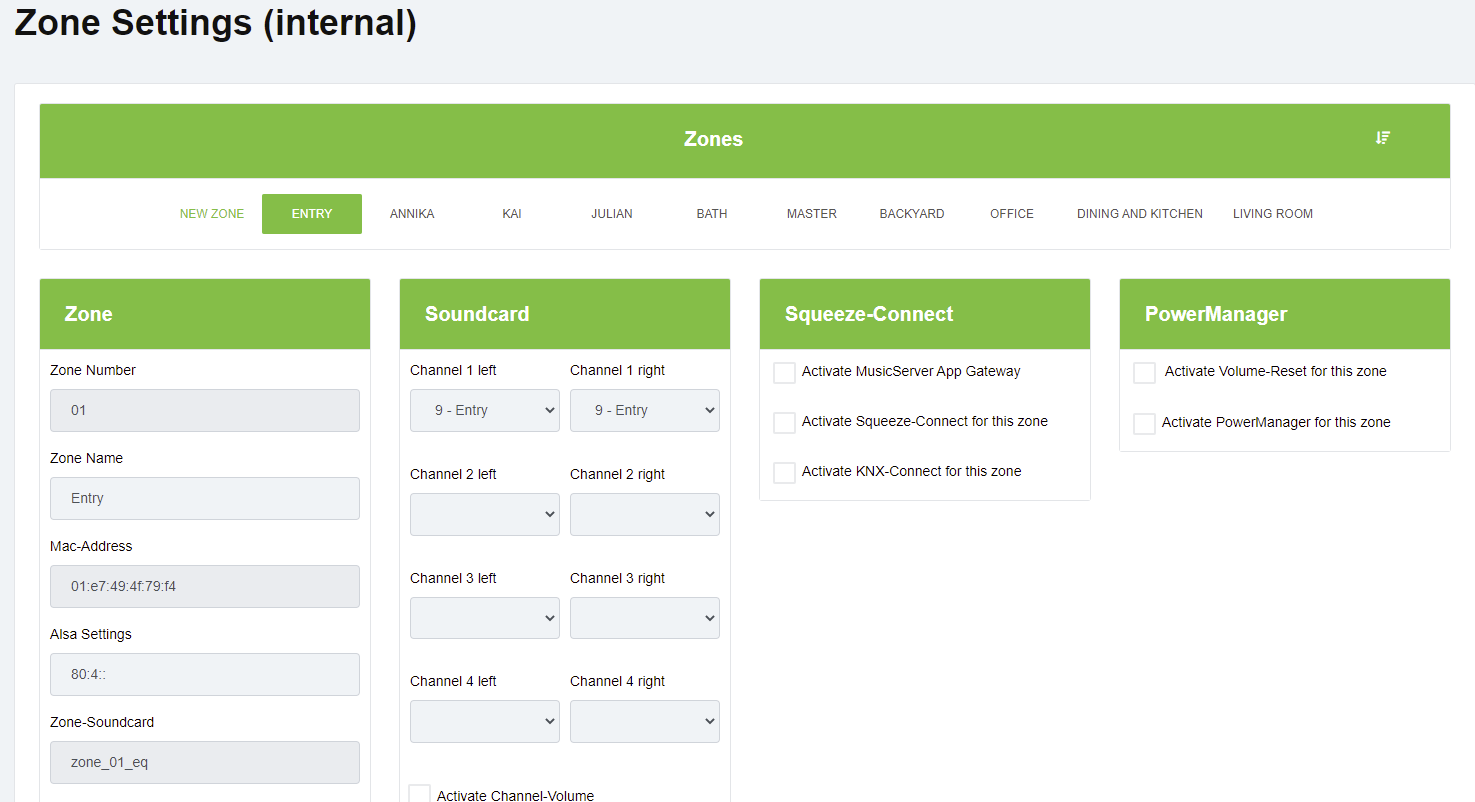

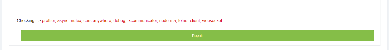

    Trying to figure out why my zones don't start consistently and another zone is just being plain low volume, but as I was looking around:

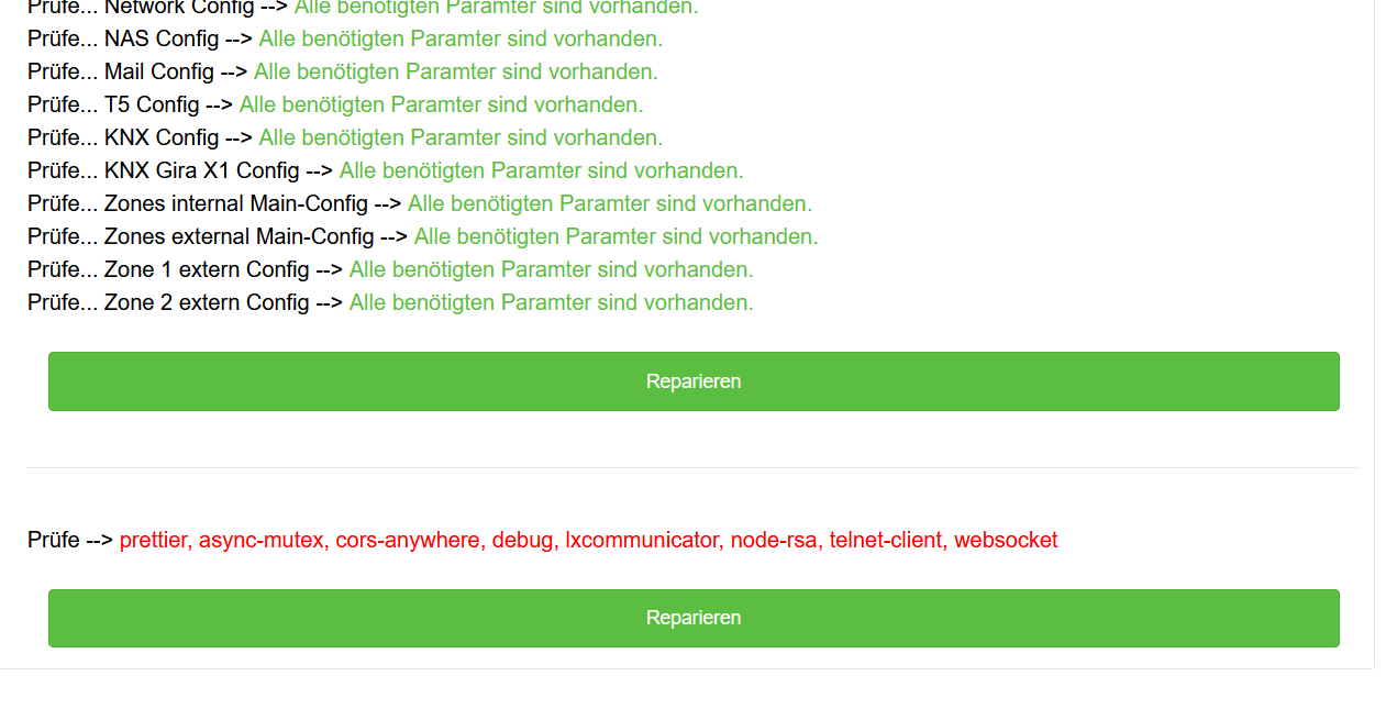

    On config checker, everything looks good except for this:
    Checking --> prettier, async-mutex, cors-anywhere, debug, lxcommunicator, node-rsa, telnet-client, websocket
    Not sure if the red indicated they are missing or what exactly is going on... I tried the Repair button but nothing happens.
    • 7630
    npm packages are missed, only needed for MSG.
    Repairing works on 4 systems for me, ist an easy logic behind. If npm package is missed all packages will be installed again.
    So there seems to be an bigger issue with the npm Try in console apt install npm

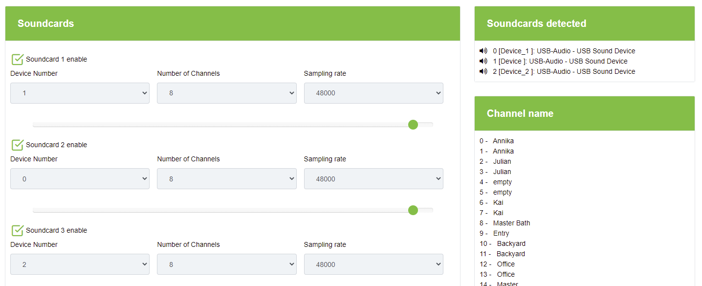

    What soundcards so you use exactly. Type etc.
    screenshot of the Soundcard and zone settings.

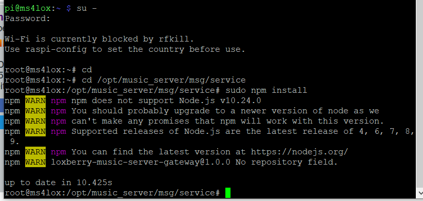

      1. ran apt install but npm was already the latest version.
      2. Soundcards are Startech 7.1 USBs.
      3. Screenshots attached for error, soundcards, and one example zone setting

        Is there a way to manually install the required packages?
          • 7630
          cd /opt/music_server/msg/service
          sudo npm install

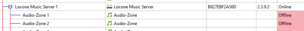

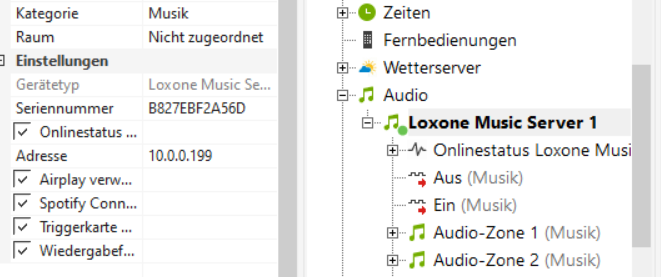

            Hallo zusammen ich hab das gleiche Problem der Config Checker repariert den Fehler nicht
            Prüfe --> prettier, async-mutex, cors-anywhere, debug, lxcommunicator, node-rsa, telnet-client, websocket
            Über LMS lassen sich die Zonen bedienen aber über Loxone APP ist der Server nicht erreichbar
            in der Loxconfig ist der ms4h grün
            die Eingabe
            sudo npm install
            hat auch keine Änderung ergeben
            Danke vielleicht habt ihr einen Lösung.

              Führ mal auf der Konsole folgendes aus...
              mstools update_msg_git
              Ich gehe davon aus das die Package Datei fehlt und deswegen die Pakete nicht installiert werden.

                Danke hat leider keinen Erfolg gebracht Fehlermeldung ist trotzdem vorhanden
                  Poste mal bitte den Inhalt von
                  /opt/music_server/msg/service/package.json

                Same for me,
                I ran it and the npm install command.

                  laut Loxone APP ist die Verbindung da aber der Status past nicht (play/pause)
                  "name": "loxberry-music-server-gateway",
                  "version": "1.0.0",
                  "description": "LoxBerry plugin for emulating music servers",
                  "main": "bin/service/index.js",
                  "scripts": {
                  "prettier": "prettier --write '**/*.{js,md}'",
                  "release": "node release.js"
                  "author": "Miguel Jimenez <mjesun@hotmail.com>",
                  "license": "MIT",
                  "devDependencies": {
                  "prettier": "^1.19.1"
                  "dependencies": {
                  "async-mutex": "^0.2.4",
                  "cors-anywhere": "^0.4.3",
                  "debug": "^4.3.1",
                  "lxcommunicator": "^1.1.1",
                  "node-rsa": "^1.1.1",
                  "telnet-client": "^1.4.6",
                  "websocket": "^1.0.32"
                  danke
