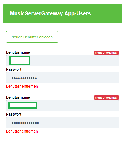

    Guten Abend.
    Hardware: VMware
    Betriebssystem: Debian GNU/Linux 10 (buster) / Linux 4.19.0-16-amd64 x86_64
    MS Version 1.3.2.4 / LMS Version 8.2.0~1617991288 / Squeezelite Version 1.9.9-1372 / System: Uptodate
    Loxone Miniserver Gen II mit Version 12.0.2.24
    Bei mir läuft der ms4h nun wirklich recht gut. Nur Spotify macht noch etwas Ärger.
    Ich schaffe es nicht meine Benutzer beim MSG einzutragen das diese erreichbar sind.
    Ich habe 2 Benutzer welche Musik bedienen. Ich bin mir bei den Anmeldedaten sicher, da ich parallel im Browser erfolgreich anmelden kann.
    Im MSG werden jedoch beide Benutzer als nicht erreichbar angezeigt.
    Besten Dank im Voraus für die Unterstützung.
    • 7630
    Sonderzeichen?
    # ist zb nicht erlaubt.

      Ich vermute du meinst, dass im Passwort keine Sonderzeichen erlaubt sind, ist das richtig? Sind generell keine Sonderzeichen möglich oder kannst du Sonderzeichen nennen, die erlaubt sind?
      Hab nun erstmal alle Sonderzeichen aus meinem Passwort entfernt, nur noch Buchstaben und Ziffern, trotzdem erhalte ich ebenfalls die Meldung, dass der User nicht erreichbar sei. Hast du noch eine Idee?
      Als Benutzer habe ich die E-Mail Adresse angegeben oder muss ich hier den Profilnamen angeben?

    Das wars. Top danke

      Die MSG User haben nun geklappt. Ich habe aber immernoch ein komische Phänomen. Ich kann alle Zonen einwandfrei bedienen. Wenn ich jedoch einen Zonenfavorit abspiele. Läuft die Spoty Playlist manchmal 30 Sekunden manchmal 5 Minuten und dann wird nichts mehr wiedergegeben obwohl in der Loxone App angezeigt wird das gespielt wird. Es ist jedoch nichts zuhören.
