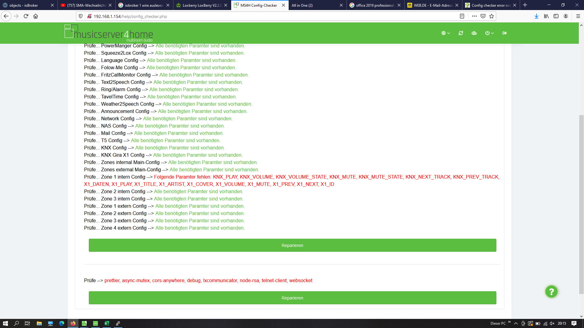

    Ich habe das Problem das manchmal meine erste interne Zone nicht abgespielt wird. Im MSG wird angezeigt das musik abgespielt wird und der Verstärker wird auch eingeschaltet.
    Soundkarte steht auch als gefunden drin. abhilfe schafft nur komplettes system neu starten zu lassen.
    Das einzige ´was ich gesehn hab das im Config- Checker in der Zone 1 intern fehler drn stehen und noch folgende fehler prettier, async-mutex, cors-anywhere, debug, lxcommunicator, node-rsa, telnet-client, websocket.
    Dann habe ich noch das Problem das wenn ein Event abgespielt wird das der Sender nicht mehr abspielt sondern ausschaltet wird obwohl im befehl autoplay eingeschaltet ist
    Befehl sieht z.B aus /event/event.php?type=ring&file=doorbell&zone=all&zone_ex t=3,4&vol=50&autoplay=1
