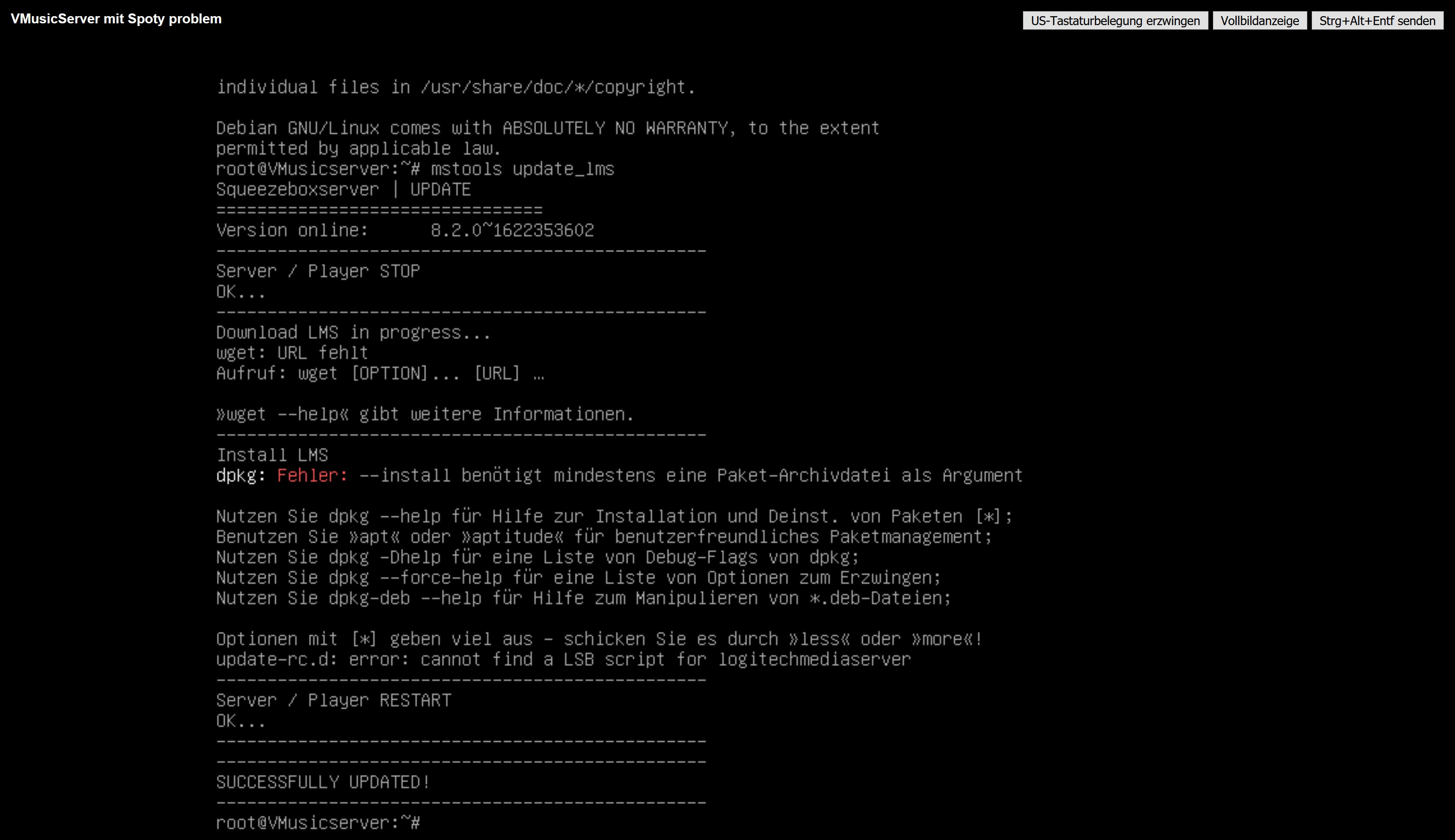

      Habe es bereits mehrfach versucht die letzten Tage. Kann ich das update auch manuell durchführen ?
        als root in der Konsole mit mstools update_lms
    • mathias86
      • 17.09.2020
      • 41
      wget URL fehlt anscheinend... hmm Klicke auf die Grafik für eine vergrößerte Ansicht
Ansichten: 175
Größe: 446,6 KB
        führ mal lms_latest aus und versuch nochmal das update
        Zuletzt geändert von hismastersvoice; 03.06.2021, 13:28.
    • mathias86
      • 17.09.2020
      • 41
      Ich habe das update nun manuell in den entsprechenden ordner geladen und per dpkg installiert. Hat geklappt. Danke für die Unterstützung
