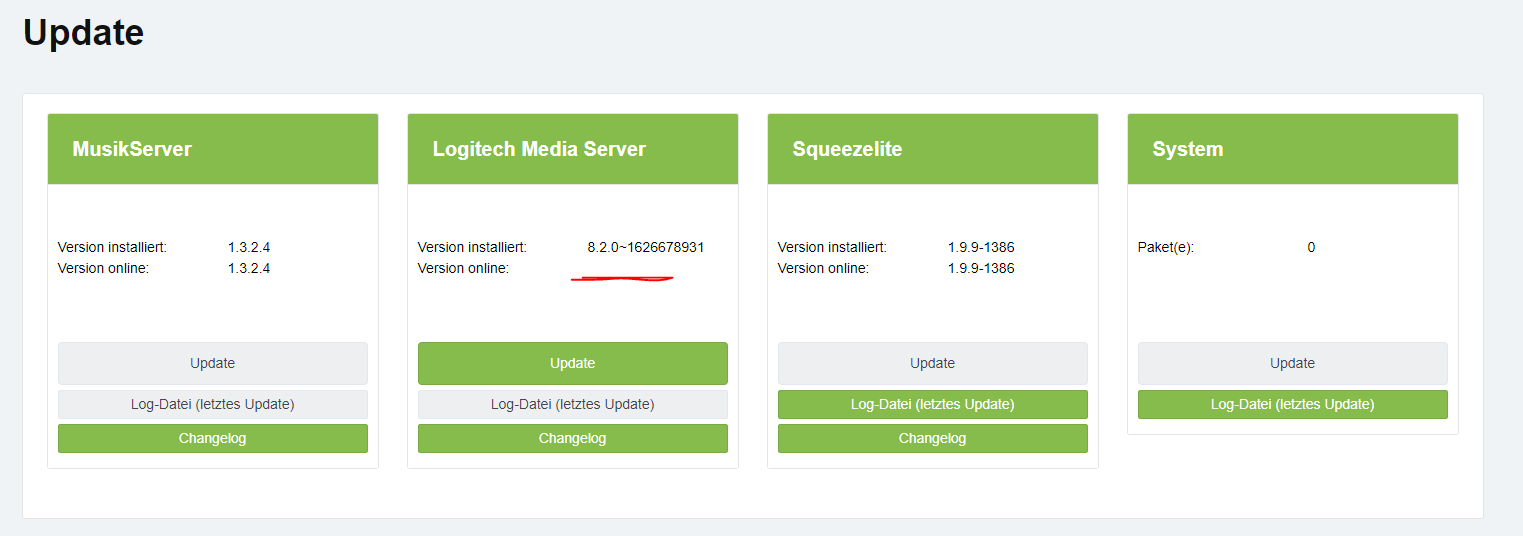

    MS4H geht nicht mehr / Update Problem ohne Anzeige
    Seit ca 1 Woche zeigt mir der Musikserver bei der Online Version kein update mehr an...
    er hängt beim update und geht leider nicht mehr..

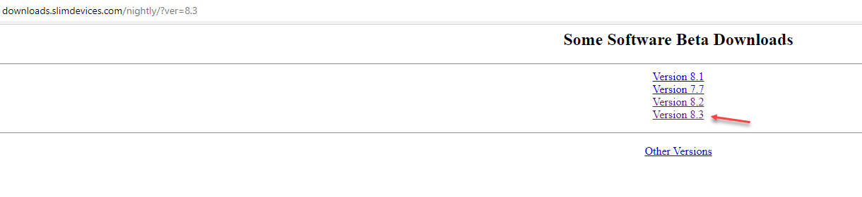

    Die Jungs von LMS haben einen Ordner angelegt mit der Version 8.3, nur ist er leider leer.
    Ich prüfe anhand der Order welche Grundversion die letzte ist um immer die aktuellste zu haben.

    Damit du wieder auf die letzte 8.2 kommst bitte folgendes in der Konsole eingeben und das Update mit 8.2 durchführen.
    sed -i '/LMS_LATEST/c\LMS_LATEST="8.2"' /opt/music_server/sq_cfg/sq_lms.cfg
    Die Version wird alle 4 Stunden auf Neuerung geprüft, somit steht da dann bald wieder nichts mehr bei Version online.
    Ich hoffe das der Ordner dann die nächsten Tage befüllt wird.

      danke für den tipp. hat geholfen..
      ich warte bis was drinn steht..
      kommt das automatisch oder muss ich da ein update vorher machen..

        Das wird wie geschrieben alle 4 Stunden geprüft.
        Sobald im 8.3 Ordner Files vorhanden sind, werden diese als Update angezeigt.
          • 7663
          HDN
          8.3 ist nun Online, das Update sollte also wie gewohnt funktionieren.

            läuft weider super...
            danke fürs fixen..
