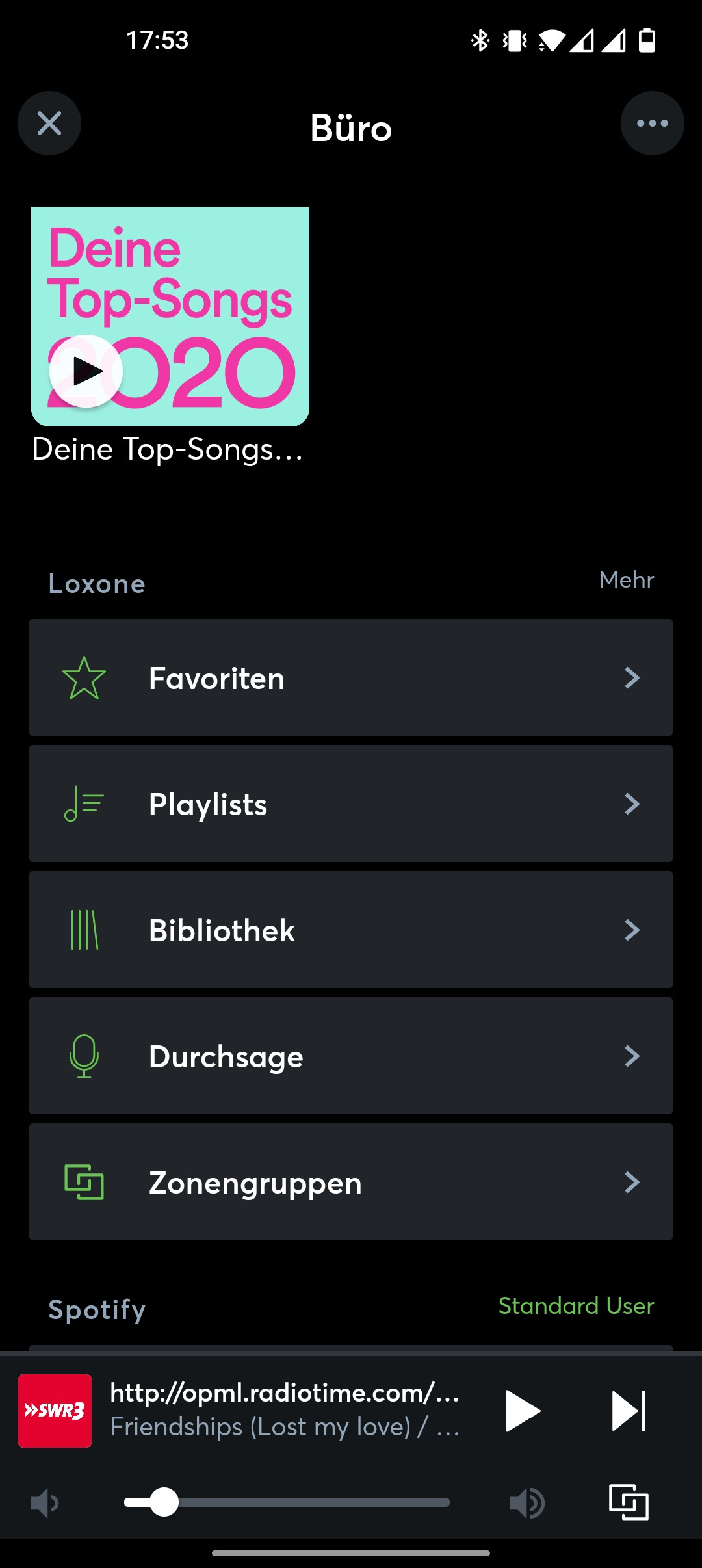

          Darf ich mal ganz blöd fragen, was es mit dieser Durchsagefunktion auf sich hat? Brauche ich dazu einen Loxone Audioserver, um diese Funktion in der Loxone App zu sehen? Geht das auch mit MS4H?
            • 7663
            Die Durchsage wurde zwar mal für den MusikServer (V2) entwickelt, kam aber nie.
            Der AudioServer hat die Funktion bekommen, diese nutzen wir auch für den MS4H.
            • Martin1234
              • 18.01.2020
              • 292

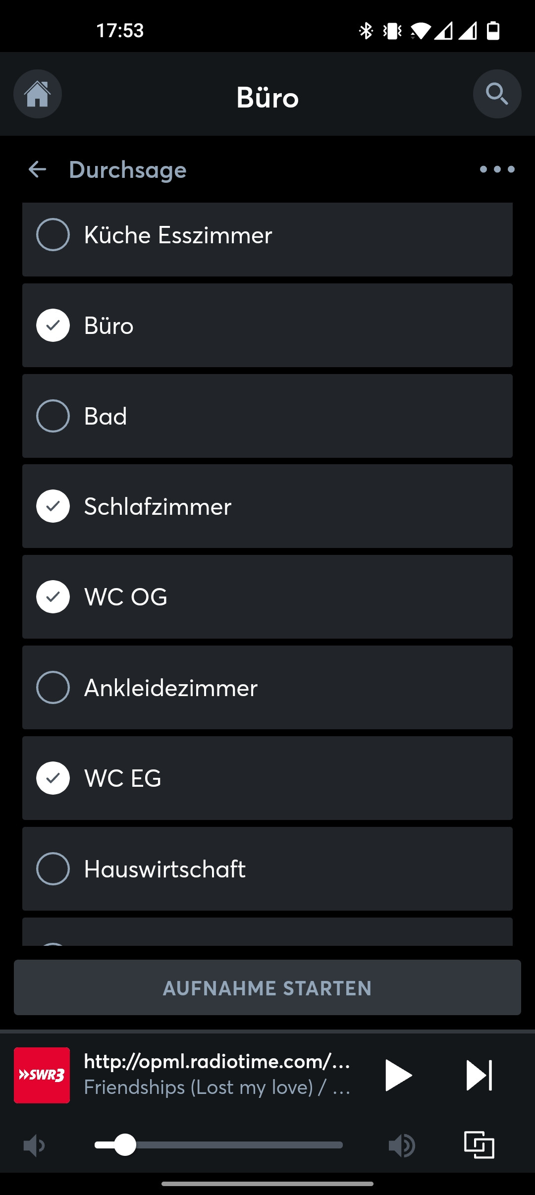

              Darf ich mir darunter eine Funktion vorstellen, mit der ich eine Durchsage in die App spreche und diese dann auf bestimmten Lautsprechern im Haus abgespielt wird? Das wäre ja super cool! Genau das suche ich schon lange, um meine Kinder zum Essen zu rufen.
              Ich nehme an, das sieht man in der App erst, wenn man tatächlich einen Audioserver in der Config eingerichtet hat, oder?
              Ich muss mir den MS4H installieren, das hört sich ja einfach fantastisch an. Ihr seid ein Wahnsinn! Vielen Dank!
                • 7663
                Sehen tust du es erst wenn du einen AudioServer oder eben den MS4H hast.
                Es ist genau so wie du es beschrieben hast.
                Räume auswählen, Nachricht sprechen um abschicken.
