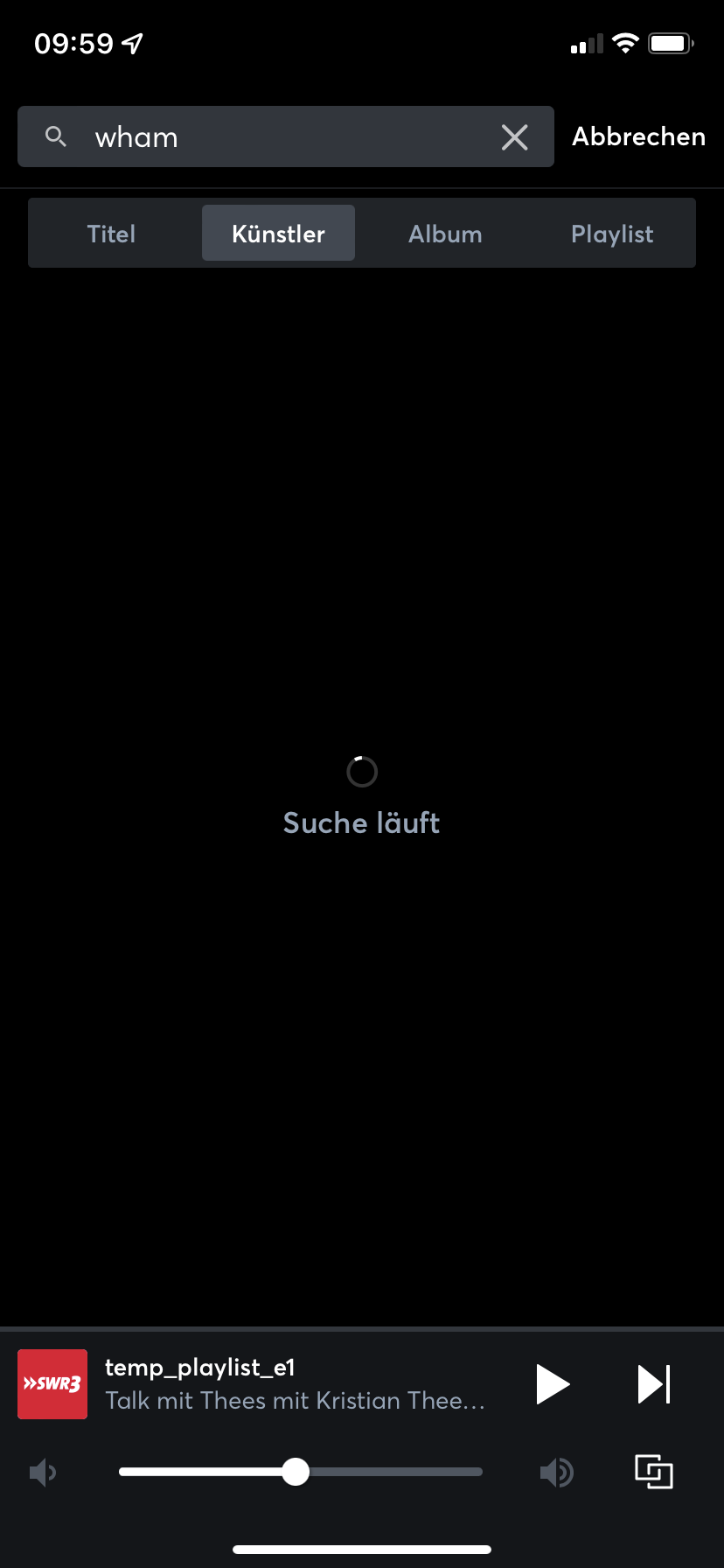

    Suche in Bibliothek in Loxone.app funktionniert nicht
    ist das nur bei mir so, oder schon bekannt?
    • im Webinterface funktionniert die Suche nach eigenen Tracks/Künstlern etc. einwandfrei
    • auf iOS mit der App iPeng funktionniert auch alles wie gewünscht
    • Titel via Loxone.app (iOS und AmazoneFireTablet) abspielen funktionniert
    • Suchen via Loxone.app (iOS und AmazoneFireTablet) funktioniert nicht
    Gruß Thomas
Ansichten: 440
Größe: 55,2 KB

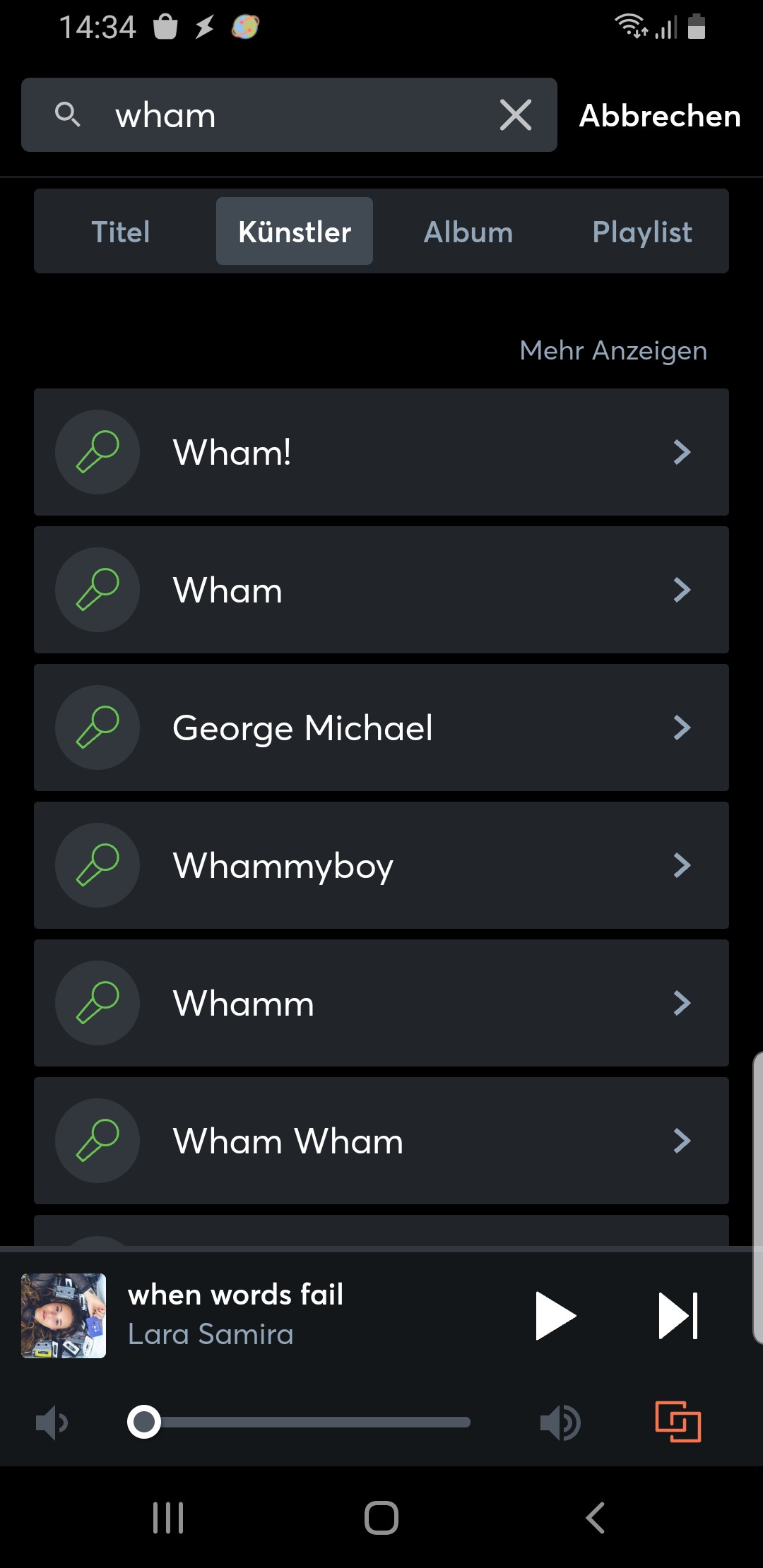

      • 2677
      Jein,
      die Suche ist ein Gemurkse, darin gebe ich Dir vollkommen Recht. Manchmal bleibt diese auch stehen, dann muss man am Besten die App beenden und von vorne beginnen.
      Aber normale Suche unter spotify nach Künstler funktioniert in der Android App aktuell mit dem alten Musikserver
      Klicke auf die Grafik für eine vergrößerte Ansicht  Name: Screenshot_20211130-143409_Loxone.jpg Ansichten: 0 Größe: 201,3 KB ID: 326927
