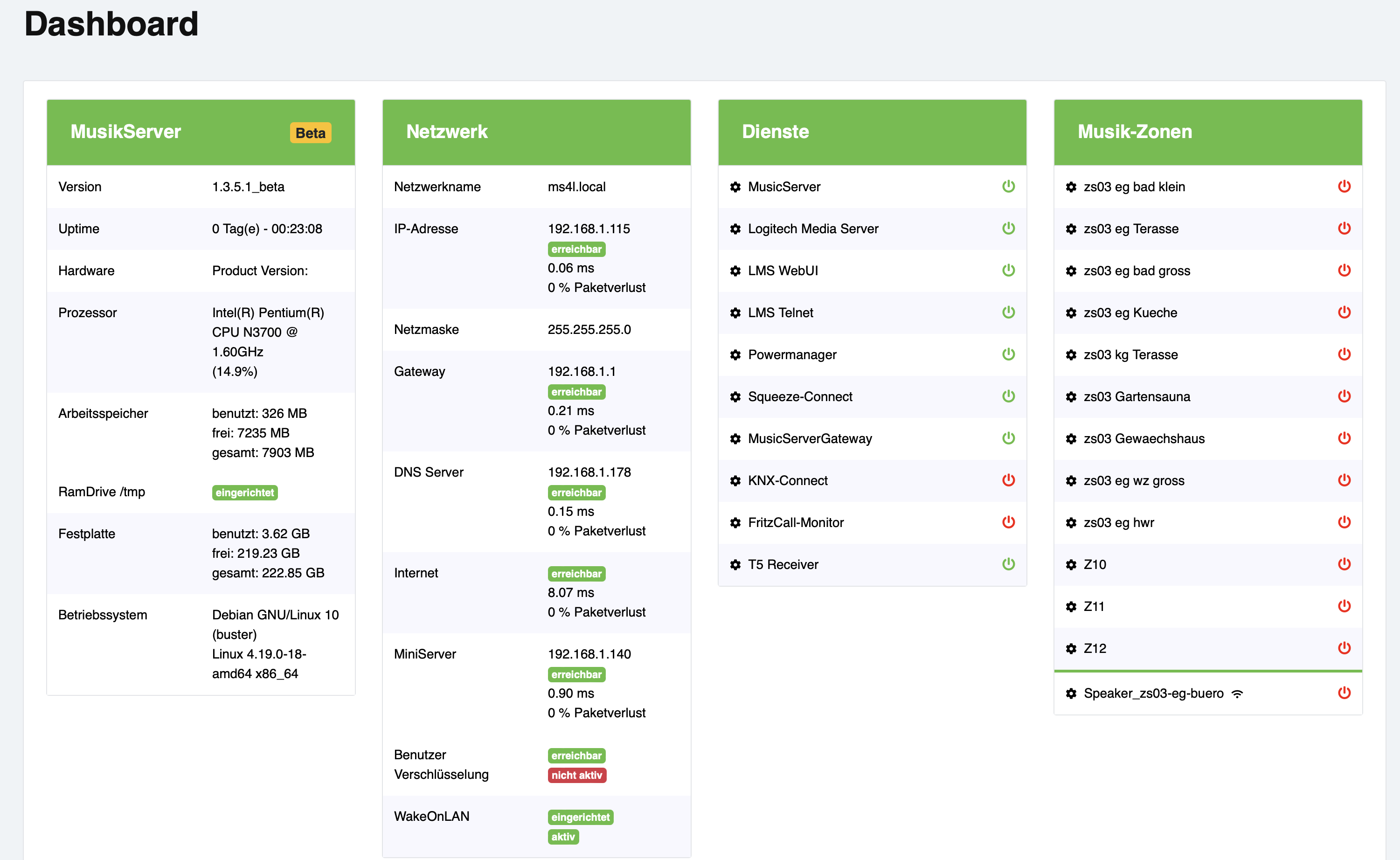

    ich benutze seit längerem den MS4L und bin total begeistert.
    Über ein Jahr hat das System ohne ein Problem funktioniert. Seit einigen Monaten steigt der Server immer mal wieder aus, ein Neustart über die Weboberfläche behebt das Problem bisher.

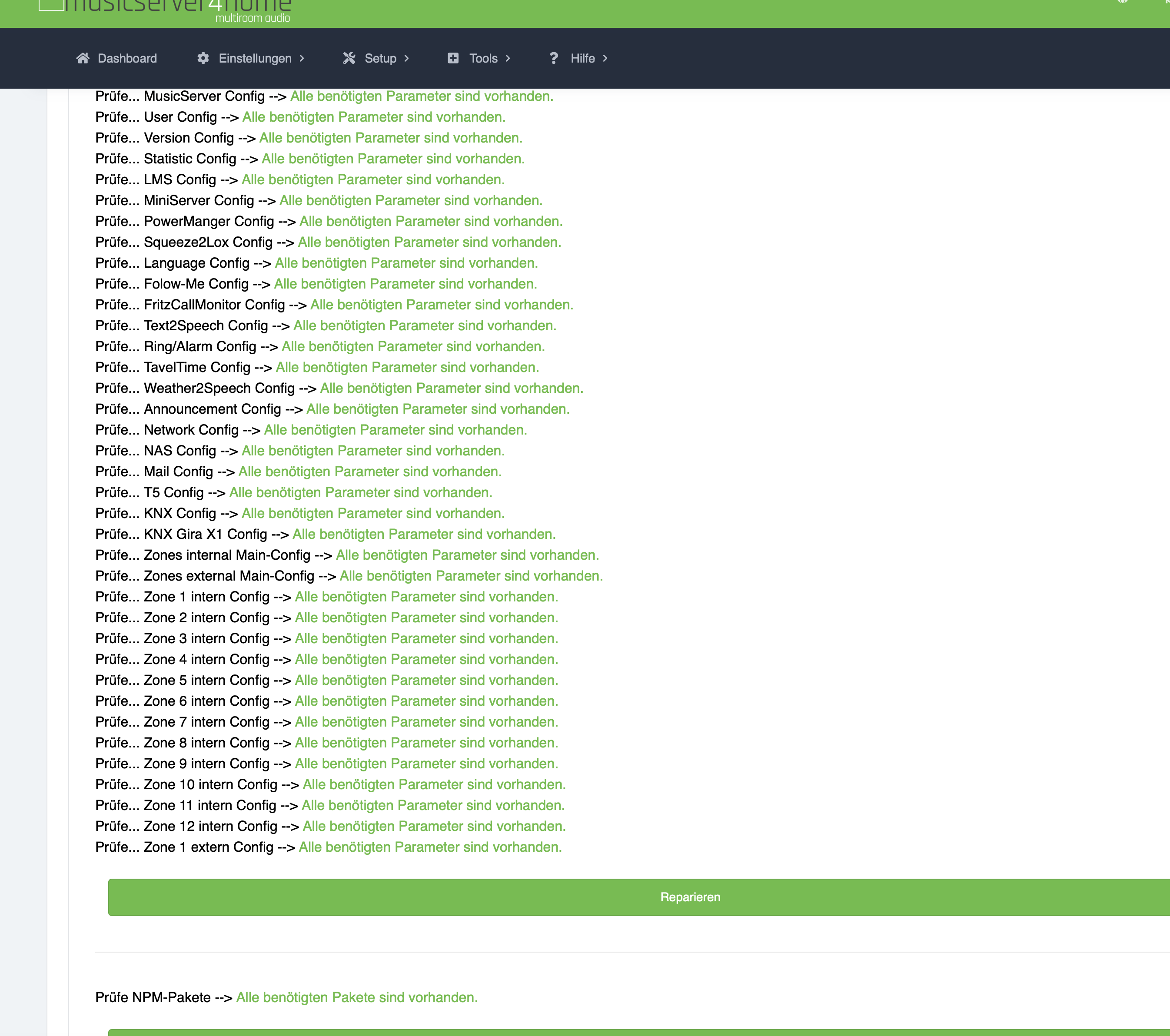

    Heute habe ich den NUC neu gestartet, aber weiterhin funktioniert einzige Zone. Im Dashboard und im Config Checker wird alles OK angezeigt, ich kann aber weder einen Testton, noch die Zone in der Loxone App ansprechen. auf Logitech Media Server Seite, oder in Peng sehe ich auch keine Zonen mehr.
    Probeweise habe ich heute die Beta installiert, es ändert isch aber nichts.

        Das System hatte ich stromlos gemacht, in der Oberfläche des Dashboard wird alles ok wiedergegeben. Siehe Screen aus Original Post. Keiner der Player lässt sich aber starten, weder die Testfunktion im Dashboard geht, noch finde ich die Player in der Logitech Mediaserver Seite. Sorry das Support hatte ich vergessen hochzuladen.

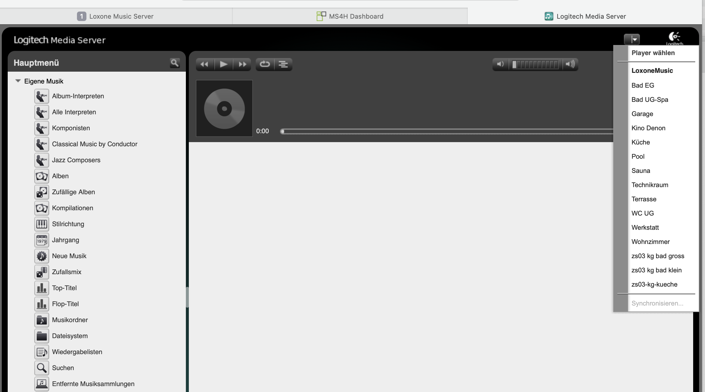

            Die 3 Soundkarten sind über einen USB-HUB mit dem NUC verbunden. Keine Zone funktioniert. Ich vermute die Player sind nicht geladen, in Logitech Mediaserver Webseite (siehe Screenshot) tauchten bisher die Zonen auf und man konnte sie auch von hier aus bedienen. Nun sieht man nur die Zonen, die der Zonen, die mein Loxone Musicserver bereitstellt, aber keine einziger, die vom MA4L kommt.

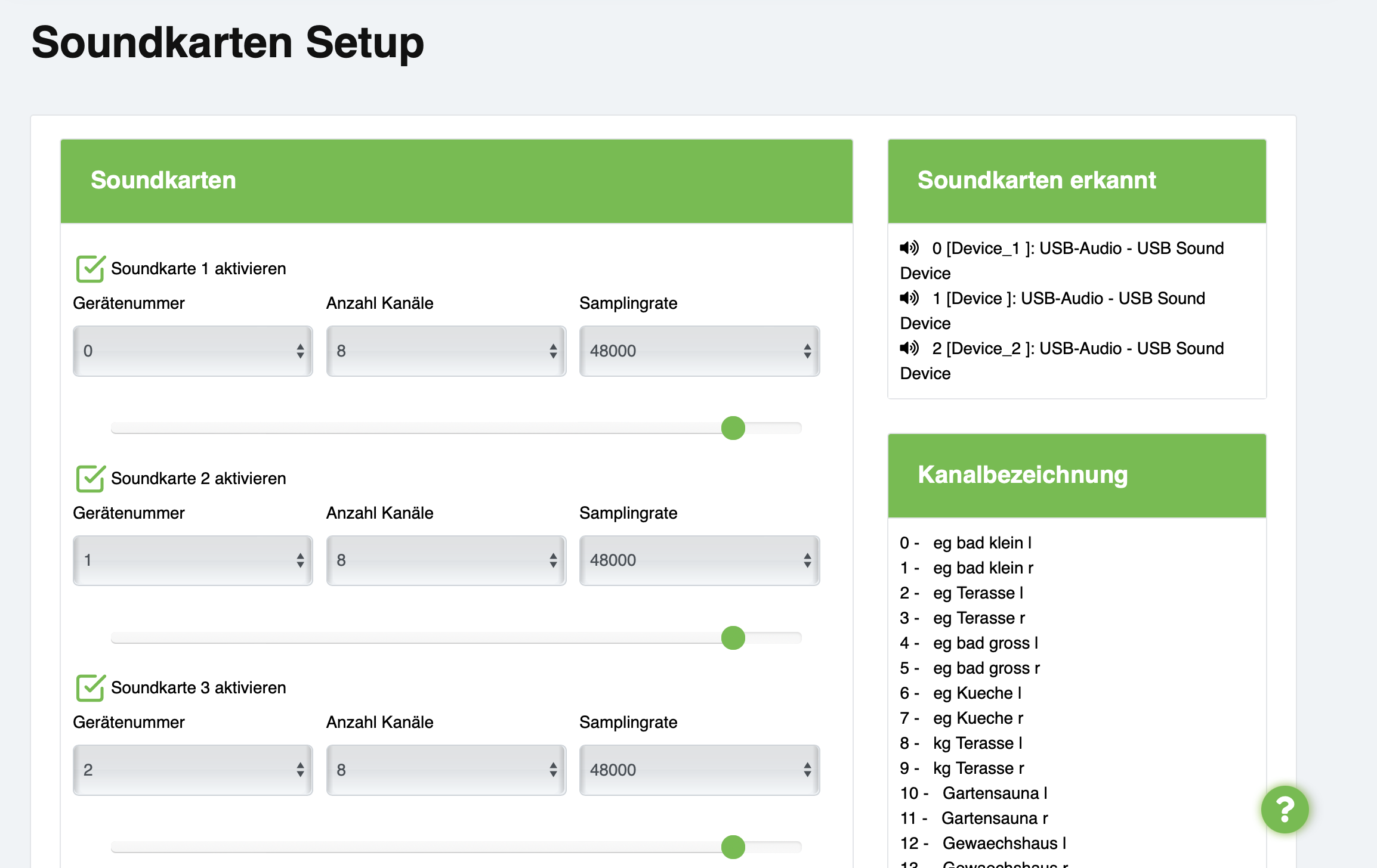

                Sortierung der Soundkarten ist vermutlich falsch . Den Fall hatte gerade auch ein anderer User.

              OK, die Soundkarten sind an dem hier empfohlenen LogiLink UA0148 USB 2.0 HUB angeschlossen. Wie bekomme ich die Soundkarten in die richtige Reihenfolge?
                Würde es mal so versuchen....
                0 [Device ]: USB-Audio - USB Sound Device
                1 [Device_1 ]: USB-Audio - USB Sound Device
                2 [Device_2 ]: USB-Audio - USB Sound Device

              Ich habe 3x Logilink USB Sound Box 7.1 8-Kanal Sound Karten, die intenre Karte des NUC ist abgeschaltet. Alle Soundkarten sind über dem LogiLink UA0148 USB 2.0 HUB mit dem NUC verbunden. Sofern sich die Reihenfolge sollte doch nur die Lage der Zonen ändern.
              Alles startet ohne (eine für mich) sichtbare Fehlermeldung, allerdings werden keine Player geladen.
                • 7663
                Mach im WebUI die Geräte-Nummer
                1
                0
                2
                Danach einen reboot.

                  Habe gemacht, leider keine Änderung. Ist ohne Fehler neu gestart, die Player werden aber nicht geladen

                      Es sieht so aus las hat dein System deine Soundkarten Device Nummern verschoben.
                      Somit ist die Zuordnung nicht mehr korrekt und die Player starten nicht.
