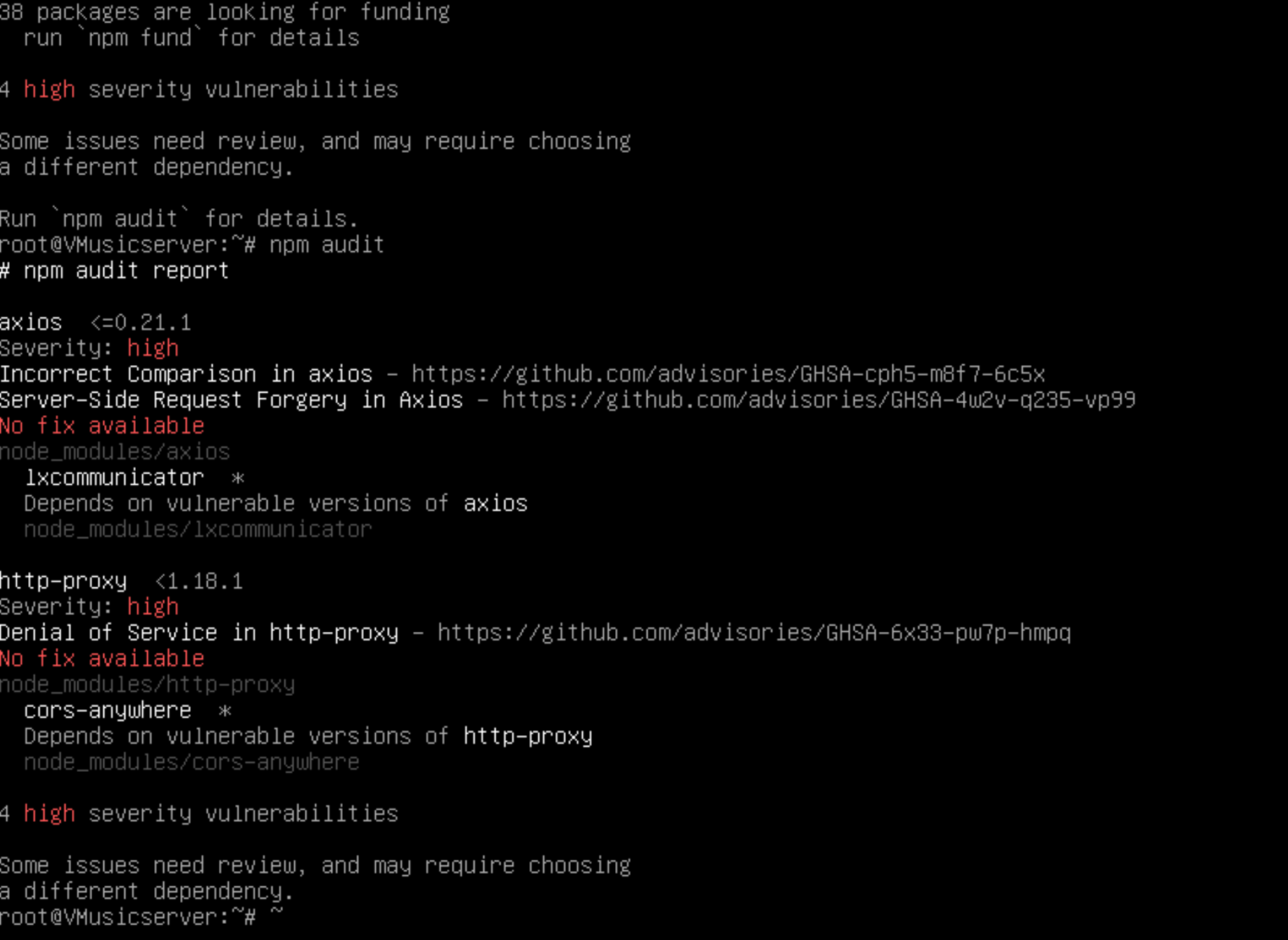

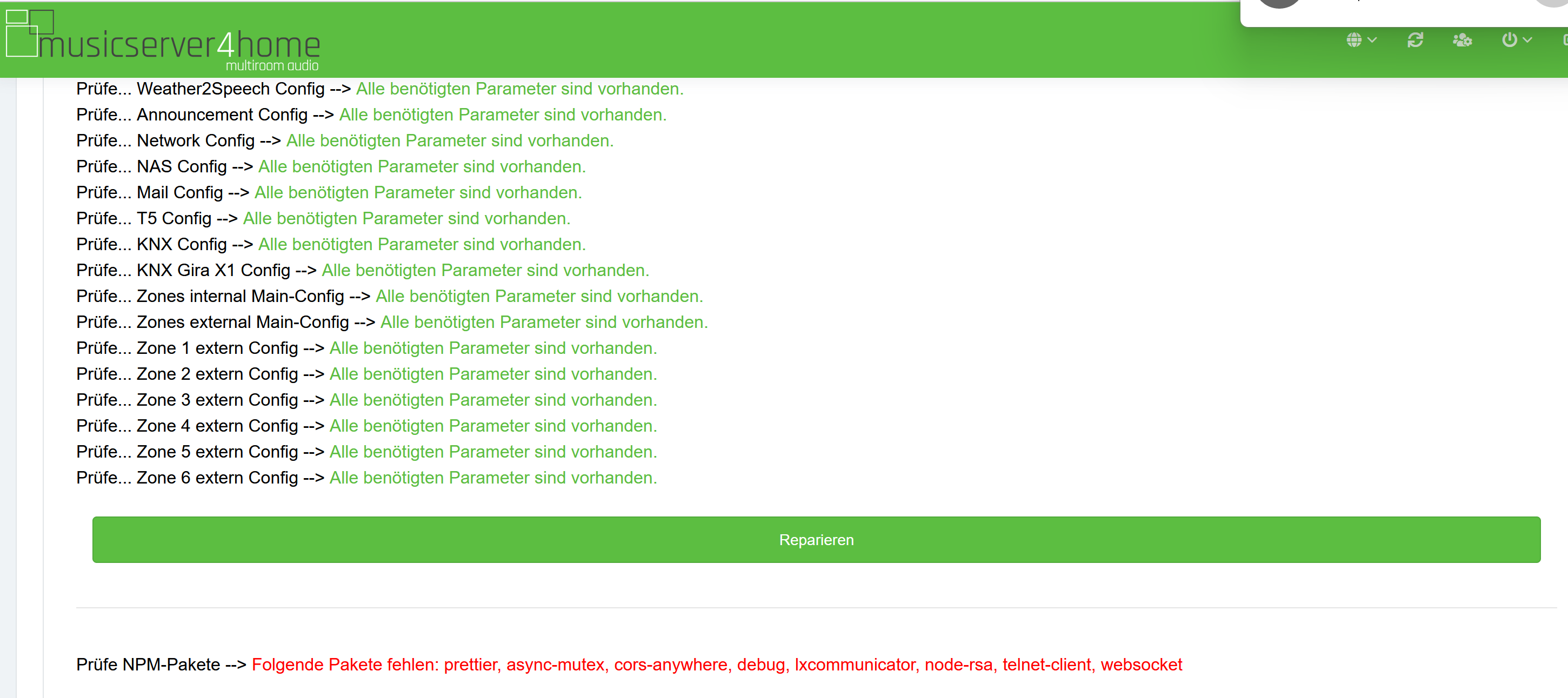

    Guten Abend.
    Ich habe seit kurzen das Problem das ich in der Loxone App die Spotify Titel nicht sehe. Es werden einfach keine Inhalte geladen. Wenn ich Music Server Gateway auf die version 1.4.10.06 Umstalte, klappts mit den Inhalten wieder.
    Beim anschliessenden Config check sind mir Probleme mit einigen NPM Packeten aufgefallen. NPM audit fix hat nichts gebracht.
    Mit Version 1.4.10.06 läuft der MS4H einwandfrei und mit Version 2.3.9.1 Sehe ich einfach bei Spotify keine Inhalte wenn ich eine Wiedergabeliste oder ein Genre auswähle und bei Druchsagen erscheint ein Fehler: Es ist ein Fehler aufgetreten. Bitte erneut versuchen.
    Besten Dank für eure Unterstützung.

    Das mit Spotify wurde hier schon diskutiert und die Lösung war die API auf 1.x zu stellen.
    Das war auch der einzige Grund warum ich das überhaupt mit eingebaut habe.
    Loxone hat die API der art versaut das kaum noch was mit der 2.x (MusikServer V2) anzufangen ist.
    Diese API wurde auch nie offiziell supported und kann deswegen auch nicht wirklich reklamiert werden.
    Der NPM Fehler kommt vom Debain Bullseye und ist in der aktuellen Beta behoben.
    Eine Release wird die nächsten Tage kommen.
