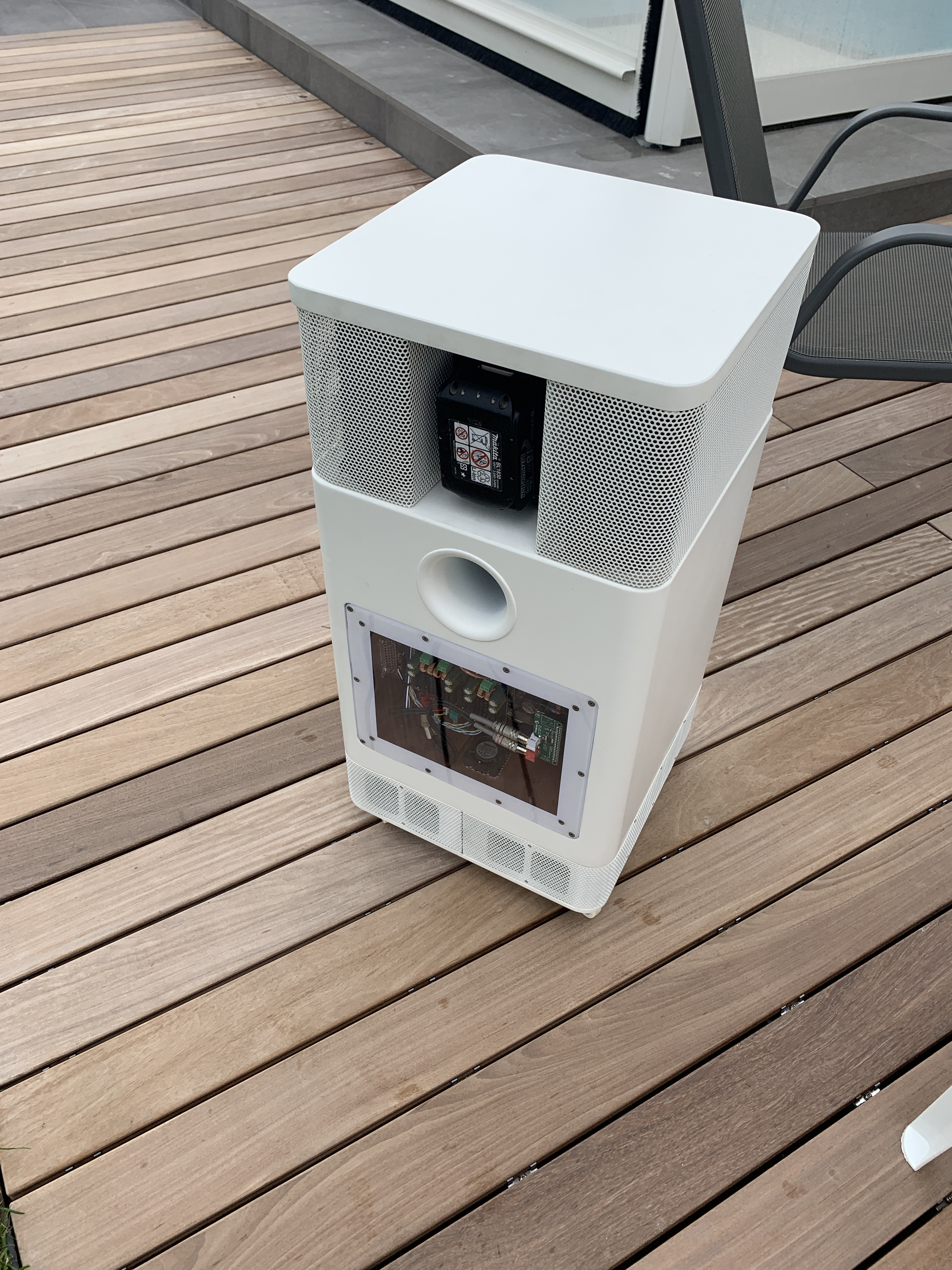

              Klicke auf die Grafik für eine vergrößerte Ansicht  Name: IMG_3504.JPG Ansichten: 0 Größe: 2,87 MB ID: 328726
              Ich hab mir mit picore Letztes jahr 2 Makita-Akku Boomboxen gebaut und muss sagen, ich bin sehr zufrieden!
              Der Einzige nachteil ist mit den DAC hats das bei Schlechten Netzteilen und, oder Akkubetrieb das Rauschen sehr hoch ist (man hört die CPU!?)
              Das einzige Was mir noch feht list die Bediung via Gpio da bin ich zu schwach untersetzt

                wie hast du das mit dem Makita Akku gemacht?
              • ml4tlr
                ml4tlr kommentierte
                Einfach eine stepdown auf 5v frü den Raspi und die Amp direkt auf 18/ 20v. Die Makita akkus schalten ab ~16,5v selber ab
