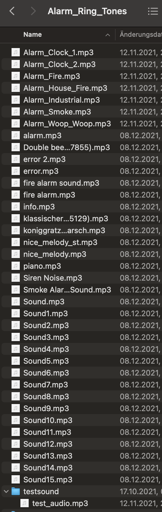

    In dem Ordner "Alarm_Ring_Tones" sind ja einige Soundfiles enthalten.
    Kann ich denn irgendwo erkennen, auf welche Files genau der Miniserver (zB Feueralarm, Klingel, etc) zurückgreift und welche der MS4H (zB mit dem Aufruf &signal=1) nutzt?

    Die liegen im Ordner \Alarm_Ring_Tones\tts_signal
    1 = Info-Ton
    2 = Fehler Ton
    3 = Alarm-Ton

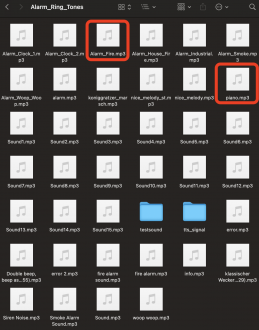

          OK verstanden, sprich die ganzen zusätzlichen Files in dem Ordner sind als mögliche Optionen, wenn man von den 3 "Standard"-Sounds abweichen möchte.
          Ach Anwendungsfälle könnte ich mir paar vorstellen, allerdings eher in der Kategorie "Nice to Have".Und die Files, die über den Baustein angesteuert werden, liegen die im Miniserver, oder sind auch auf dem MS4H und könnten verändert werden?

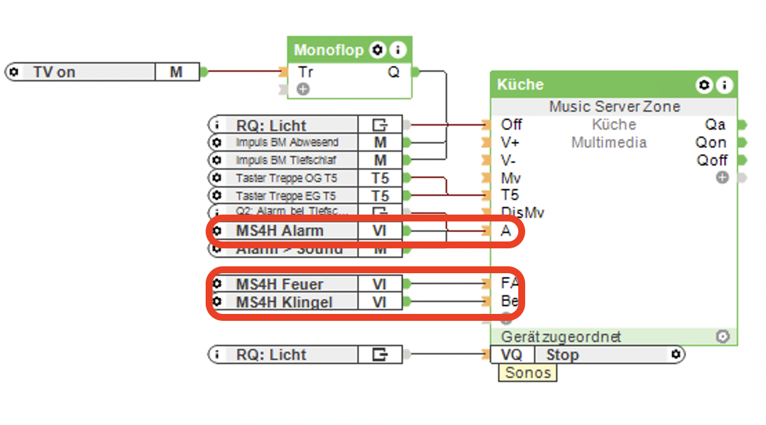

            ich muss nochmal nachfragen, blick da noch nicht komplett durch.
            Also der MS4H greift bei Durchsagen auf die drei Sound-Files im Ordner "tts_signal" zurück, diese kann ich "nur" austauschen, aber keine weiteren Aufrufe hinzufügen. Richtig?

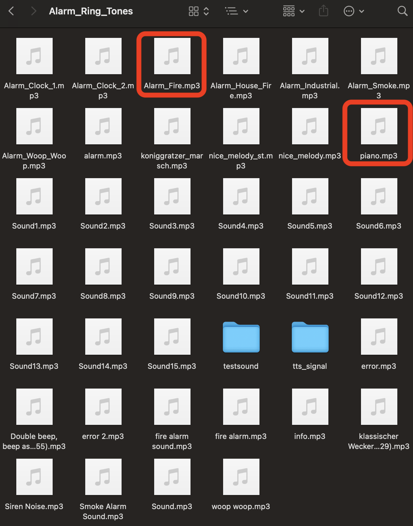

            Im Ordner "Alarm_Ring_Tones" sind 38 Sound-Files, der Baustein "Music Server Zone" greift dabei zurück auf:
            • beim Eingang "Alarm" >> hier wird bei mir gar nichts abgespielt
            • beim Eingang "Feueralarm" auf das Soundfile "Alarm_Fire"
            • beim Eingang "Klingel" auf das Soundfile "piano"
            Gruß Thomas

              Es ist ein Unterschied ob du über Ringtones redest oder über die Signal Files.
              Die Ringtones können geändert werden.
              Einfach neu zB per Netztwerk-Ffreigabe drauf spielen und auswählen. Der Name im WebUI ist immer der Dateiname (ohne .mp3).
              Signal-Files sind nur die 3 vorhanden.
              Bei mir funktionieren alle Files ohne Probleme.
              Die Files werden immer so lange gespielt wie eine 1 am Eingang ansteht, ein Impuls reicht nicht.
