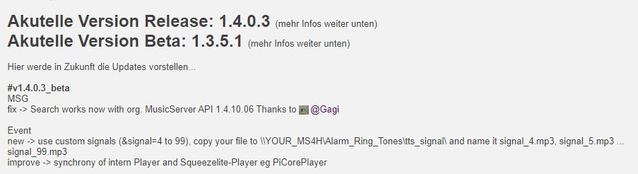

    Hi Leute,
    ich wollte heute mal einen Radiosender der nur Weihnachtsmusik spielt suchen.
    Leider funktioniert die Suche nicht er sucht in Endlosschleife finde aber keinen Sender auch kein Bayern3 über die Suche.
    wie kann ich das beheben?
    Habe auch schon den MiniServer und den MS4H neugestartet.
    Danke und schonmal schöne Weihnachten
    Zuletzt geändert von andreas221988; 24.12.2021, 11:58.
    • 7630
    ...und wieder keine Infos mit Support-Daten, welche API etc.
    Willst du es einfach nicht lernen?
    Woher soll ich wissen auf was für eine Version das sich das ganze bezieht.
    Hast du die letzte Beta drauf?
    Wie du das beheben kannst...
    In Zukunft erst mal den Update-Thread oder Change-Log lesen, da hättest du die Lösung gefunden.

      Ich habe die V 1.3.4.1 auf dem MS4H drauf...
      Läuft die Beta Version stabil?
        • 7630
        Beta eben
        Sagen wir es mal so, es sind sicher keine neuen Fehler bei alten Funktionen drin bei bei Loxone.
        Die Beta wurde hauptsächlich wegen der Clients die in Zukunft direkt gesteuert werden entstanden.
        Sollte also nichts passieren.

            Hallo Andreas,
            wie wäre es, wenn Du das Update über das Webinterface anstößt 😉?
            Umstellen auf die Beta geht auch über das WI unter Setup -> MusikServer -> Nutze Beta anstatt Release Version
            Seit dem letzten Update funktioniert die Suche über die LoxApp wieder prima!

                Hab die Beta jetzt installiert und die Suche funktioniert wieder 1A.... Vielen Dank und schöne Weihnachten an alle
