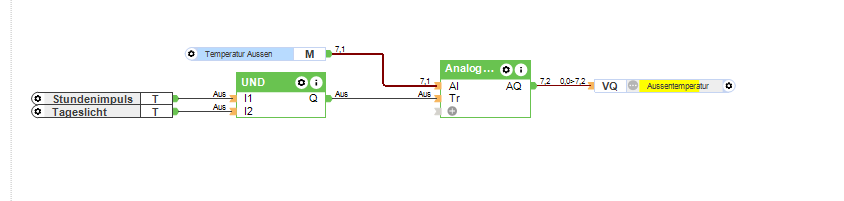

    Hallo, ich habe ein TTS auf externe Zone (Sonos) erstellt.
    Nach meiner Programmierung soll die Zone jede Stunde die Außentemperatur durchsagen, das funktioniert auch, aber die Zone gibt die Datei jede Minute wieder?
    Hat hier evtl jemand eine Idee?

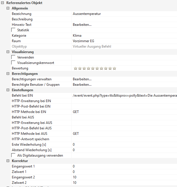

      Interne Zonen habe ich keine...
      Du meinst den VQ Aussentemperatur?
      Klicke auf die Grafik für eine vergrößerte Ansicht  Name: vq.png Ansichten: 0 Größe: 32,5 KB ID: 331612
        Der Klassiker wäre, du hast es vorher mit Minutenimpuls probiert, jetzt auf Stunde geändert und nicht mehr zum MS gespeichert 😉

          Leider nein, der Impuls ist schon seit Jahren so eingestellt, der VQ ging vorher auf das Sonos Plugin. Es wurde nur der Pfad im VQ geändert.
        0,0>7,2
        Mit dem VO stimmt doch was nicht. Das ist eine Korrektur. Ganz so als wäre er nicht im MS gespeichert.
        Am besten löscht du ihn und legst ihn neu an.

            • Paulchen_Panther
              • 14.02.2019
              • 249
              Hallo eisenkarl
              Ich habe mich zwar mit TTS noch nicht wirklich beschäftigt, also bitte entschuldige, falls ich Schwachsinn schreibe, aber:
              Du speicherst zwar im Analogspeicher stündlich die aktuelle Temperatur, aber die wird dann ja andauernd auf den VQ ausgegeben - aktiviert das dann nicht durchgehend die Sprachausgabe?
              Schöne Grüße!
                Nein, der Ausgang wird nur geschaltet wenn der Wert gespeichert wird.

              • 7663
              eisenkarl
              Ich würde das ganze eher mit einem Status Baustein lösten
              I1 Stundensignal
              I2 Temperatur
              Ich nutze nur Status bei dynamischen Ansagen wie Sauna oder Fenster offen Ansagen.
              • eisenkarl
                • 1352
                Ich habe es jetzt tatsächlich mit einem Statusbaustein und direkt an den TTS Eingang der Zone gehängt.
                Funktioniert jetzt, vielen Dank an alle
