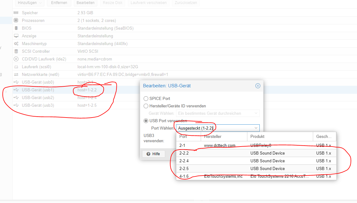

    einen schönen Sonntag allen. Ich würde gerne etwas verstehen wollen!
    Bei letzten Update hat sich wieder die Nummerierung der USB Ports geändert. Ist das normal? Kann / Muss ich da was einstellen? Hat das sonst noch wer.

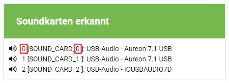

    Anbei ein Bild was hoffentlich erklärt was ich meine. Nach dem update waren wieder keine Soundkarten im MS4H vorhanden. Dann schaue ich im Proxmox unter Hardware und sehe das sich die Nummerierung geändert hat.
    Grüße Thomas

    In deinem Fall hat ja das Host-System Promox die Ports geändert. Das passiert nur bei einem Neustart des System was ich nicht beeinflussen kann.
    Auch verstehe ich gerade nicht wozu du für 8 Zonen 3 Soundkarten benötigst.
    Da die CLS Karten keine Serialnummer haben kann ich sie auch nicht ans System binden.
    Das kann dir also tatsächlich wieder passieren.
    Machen kann ich da leider nichts dagegen.
    Ich habe hier den diverse Test-Systeme, auch mit 3 Karten deines Typ, allerdings ist mir wenn. überhaupt das nur bei der erst Installation passiert das sie Ports nach dem ersten reboot verändern, dann aber nicht mehr.

      Habe für ein Skript geschrieben das per udev die Karten nun fest an Ports bindet.
      So lange also Proxmox nichts ändert wird der MS4H bei jedem reboot immer die gleichen Ports den Karten zuweisen.
      Hoffe das es in Zukunft nicht mehr vorkommt das Karten einfach eine andere Portzuweisung bekommen.
