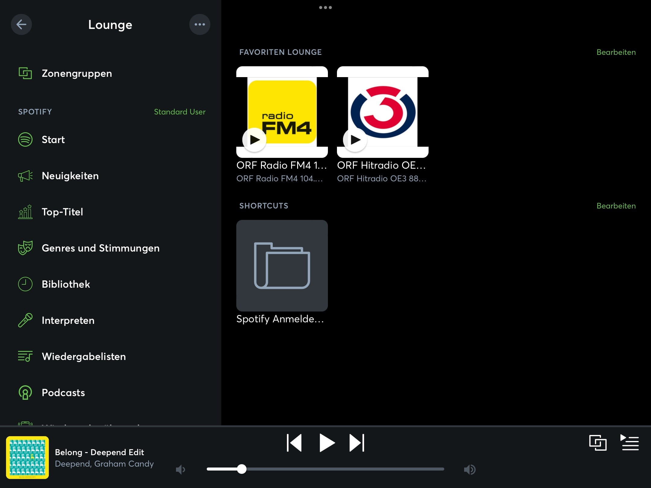

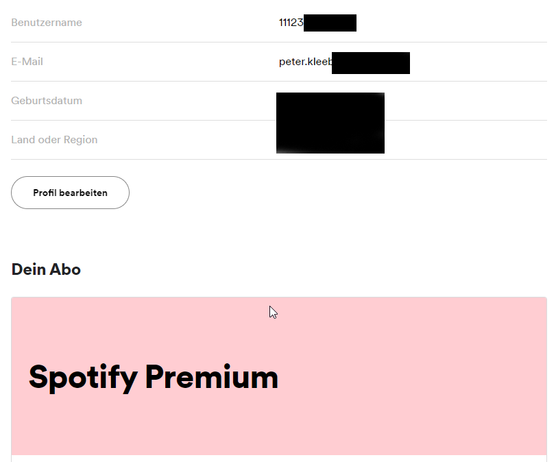

    Spotify Account wird nicht als Premium Account erkannt

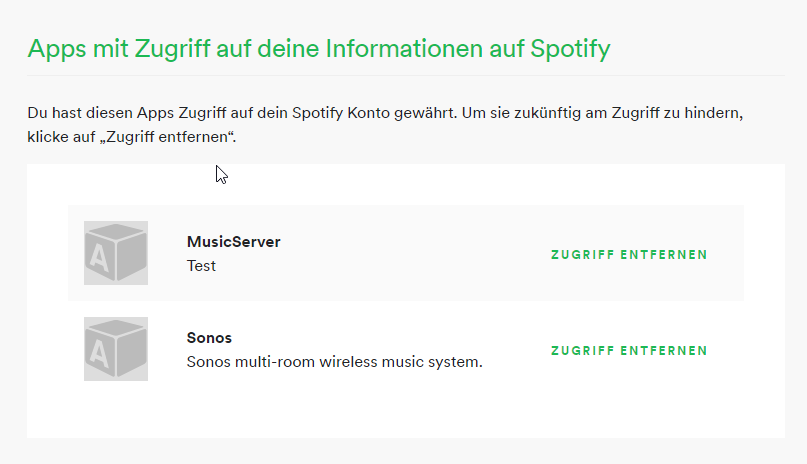

    Hallo, ich habe einen Premium Account. In der Loxone App werden auch meine Playlists dargestellt, also sollte es mein Account sein. Allerdings wird dieser als Standard User Account dargestellt und somit kann ich leider nichts abspielen.
    • 7631
    ...und wir sollen jetzt ohne Screenshots und andere Infos raten woran es liegt?
    Spotty Screenshot, Support-Daten etc.
    • klexi
      • 05.01.2020
      • 45
      die normale Wiedergabe von Internet-Radios funktioniert. Also sollte die grundsätzliche Einstellung in Ordnung sein. Einzig und allein die Wiedergabe von Spotify funktioniert nicht. Ich habe die Config vom LMS Plugin, die Darstellung in der Loxone App und die Spotify Daten hochgeladen. Welche Support Daten soll ich noch hochladen?

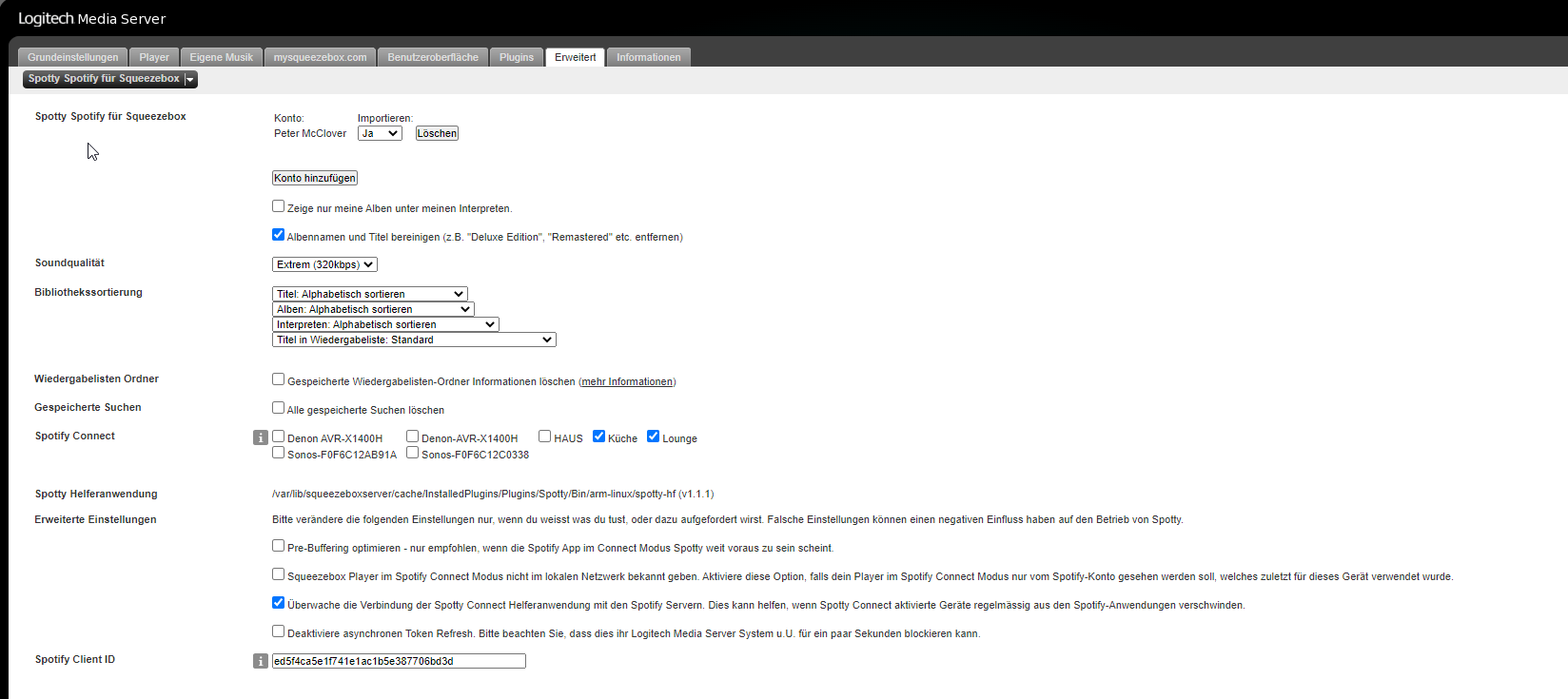

            Hallo, hab's gelöst. Ich habe die Spotify Helper-Datei noch expl. ausgewählt und jetzt kann ich Spotify nutzen.

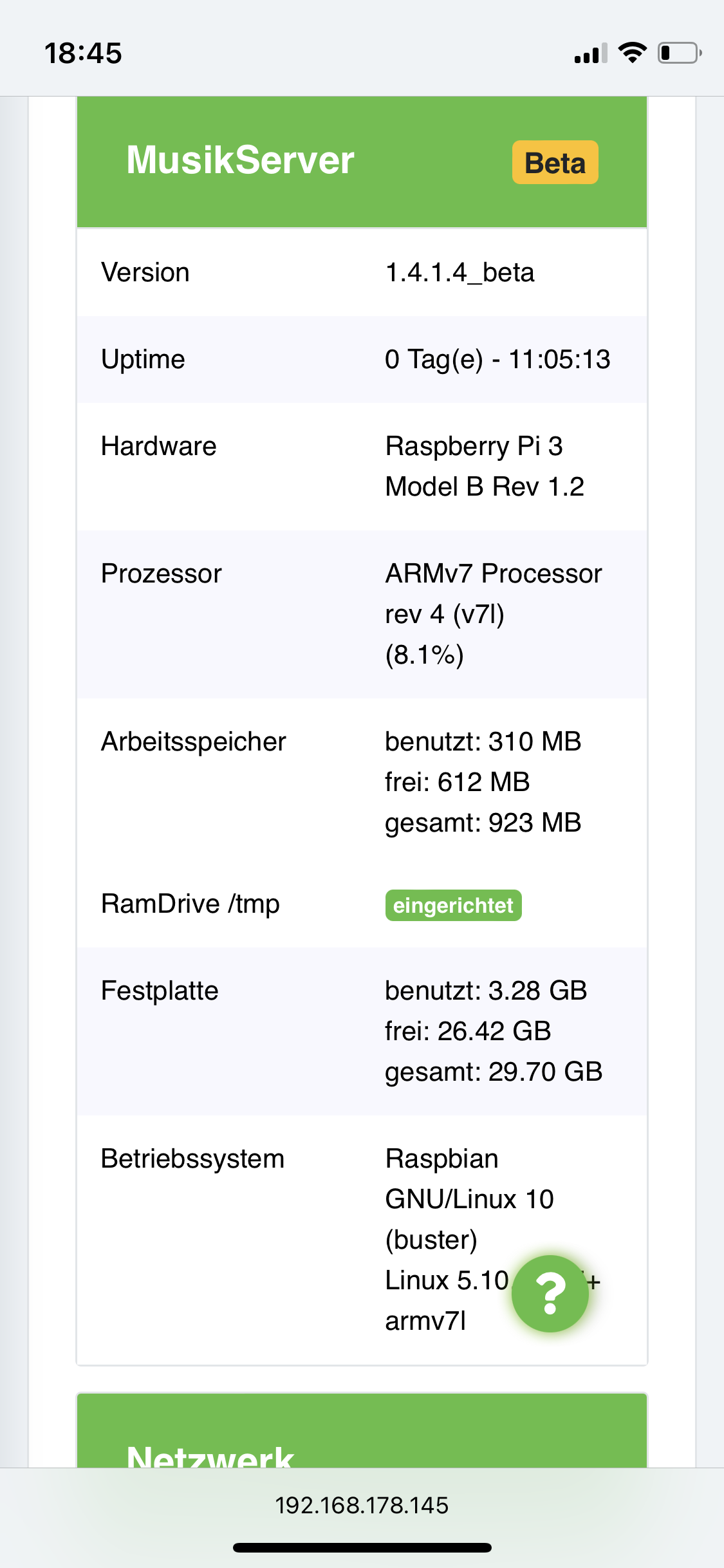

              Ich habe:
              Ms4H auf einem Raspberry 3 B Rev 1.2
              2x externe Zonen
              Ms4H Version 1.4.1.4 Beta
              Spotify Premium Family Account
              Leider funktioniert Spotify bei mir nicht so richtig.

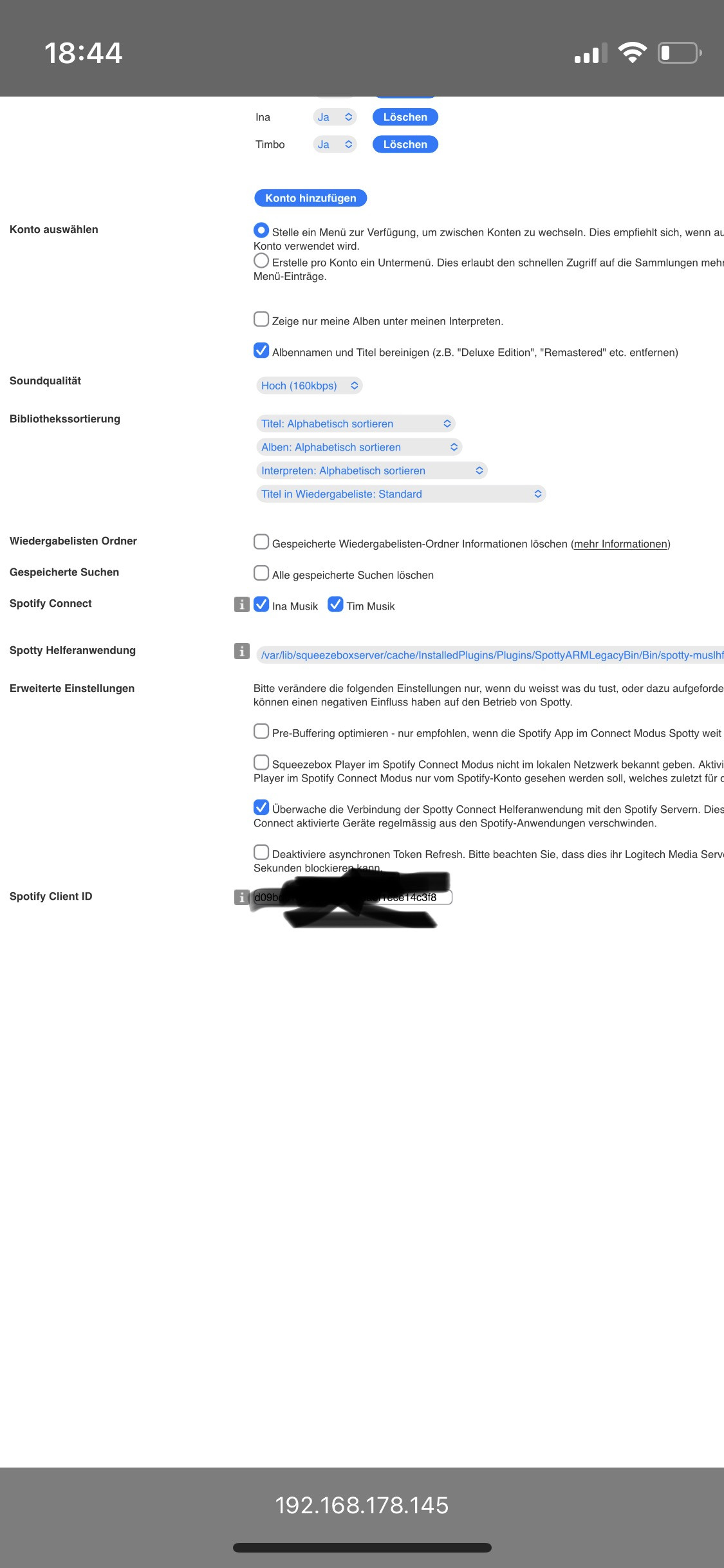

              Habe Spotty und einen Helper installiert und schon sämtliche Einstellungen versucht.. Bekomme es nicht hin. Hast du noch irgendwelche Einstellungen vorgenommen?

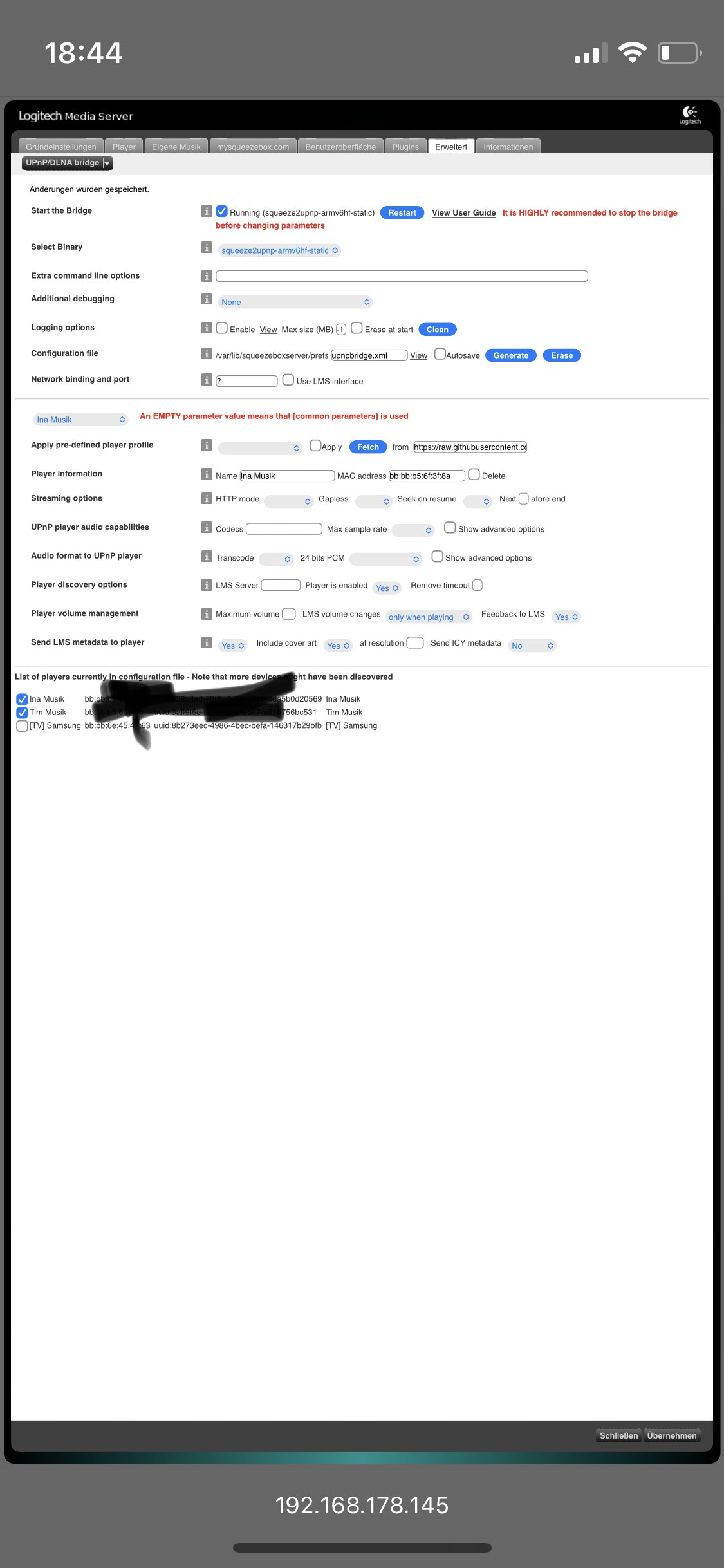

                • 7631

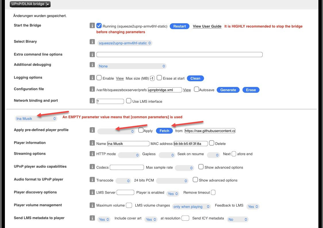

                Das hört sich eher so an als würde dein LS mit dem UPnP nicht richtig arbeiten.
                Dazu gibt es Profile
                Player wählen, mit Fetch die latest Profil-Datei laden
                Profil wählen.
Ansichten: 256
Größe: 142,2 KB
                • Gargamel
                  Gargamel kommentierte
                  Wenn ich das Sonos Profil auswähle und anschließend auf ÜBERNEHMEN gehe dann löscht es das Profil automatisch wieder raus.
                  Habe die UPnP Bridge jetzt nochmal gelöscht und die airplay Bridge sowie shairtunes 2 installiert. Da funktioniert dann nicht mal mehr Radio und Spotify zeigt es nicht mal mehr an. Die LS haben Airplay2, sollte das trotzdem funtionieren?
                  Ja Airplay2 ist abwärts kompatibel
                • Gargamel
                  Jaaa, ich glaube jetzt schaut es gut aus. :-))
                  Habe die AirPlay Bridge, shairtunes2 UND DAS UPnP/DLNA MEDIA INTERFACE Plugin installiert und jetzt scheint es zu funktionieren.
                  ( hatte vorher das UPnPDLNA Media Interface auch gelöscht als ich die UPnP Bridge gelöscht habe)
                  Hoffe das war’s jetzt :-))

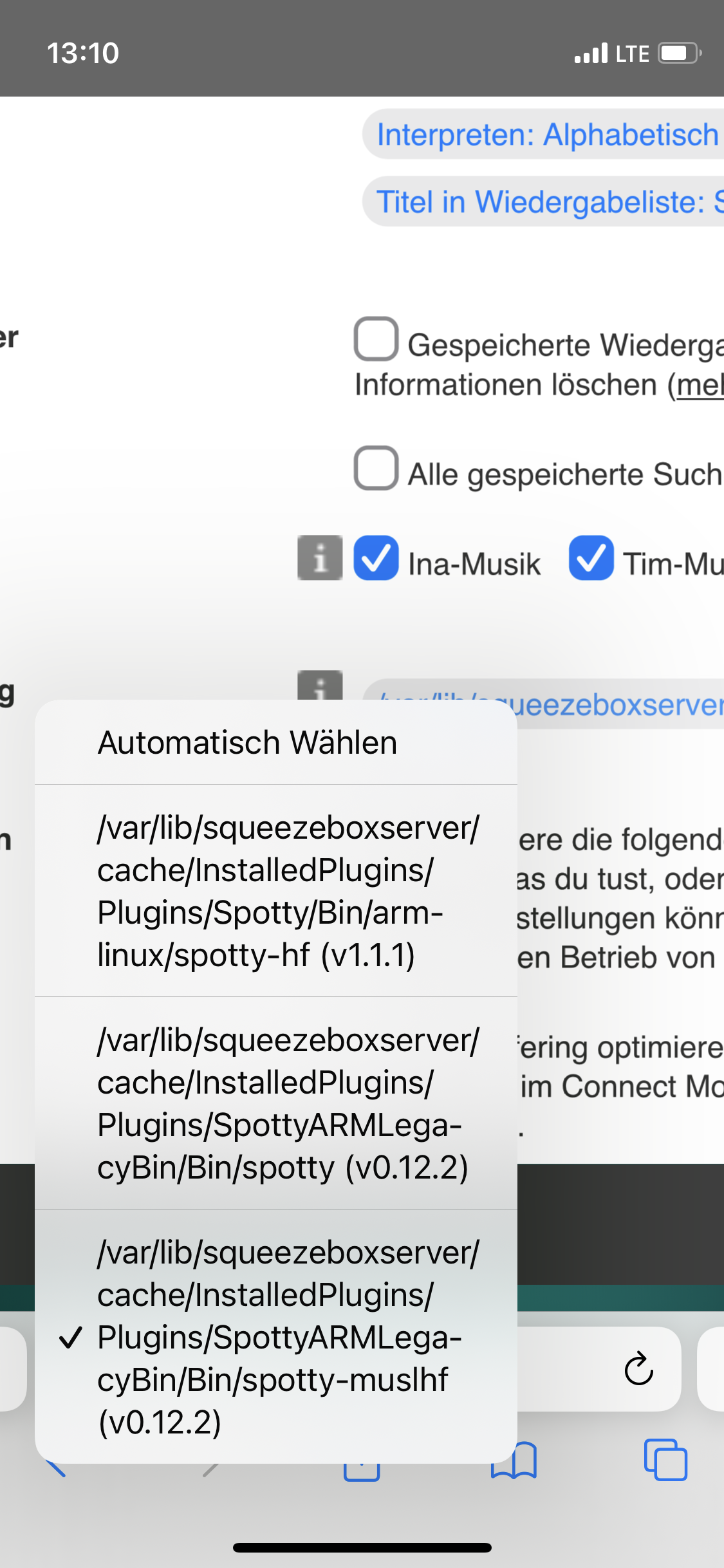

                Wollte nochmal Feedback geben bezüglich Libratone Zipp Mini Lautsprecher + Raspberry 3B + Ms4Home + Spotify
                Der Libratone LS hat wohl Probleme mit UPnP und spielt Spotify deshalb fehlerhaft ab. Internetradio hingegen funktioniert.
                Bei mir ist es so das die AirPlay Bridge ( Plugin) installiert werden musste und NICHT das UPnP Plugin.
                Folgende Plugins musste ich installieren:
                -AirPlay Bridge
                -Spotty
                -UPnP/DLNA Media Interface
                -Legacy Spotty Helper ARMv6/7
                Zu dem musste ich die Helperanwendung im Spotty Plugin anpassen. ( siehe Screenshot )
                Die restliche Konfiguration habe ich genau so vorgenommen wie es im Ms4H Handbuch steht.
                Damit läuft Spotify absolut sauber bei mir.
