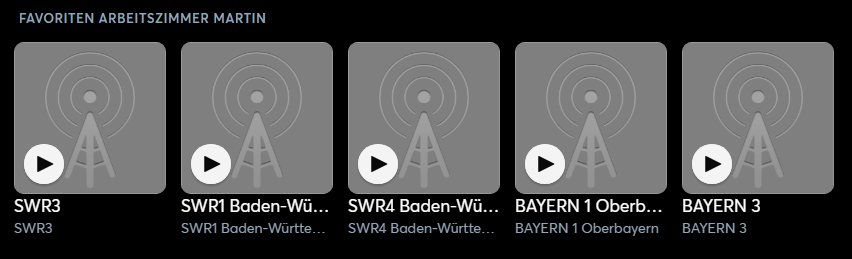

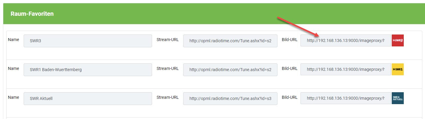

    Nun wollte ich Radio-Sender als Favoriten definieren und den Räumen zuweisen.
    Das Einbinden der Radiosender mache ich, indem ich mir die passende URL aus dem Internet heraussuche (Beispielsweise über https://www.radio-browser.info/ ) und bekomme dann für SWR3 als Link: https://liveradio.swr.de/sw282p3/swr3/play.mp3
    Das speichere ich in den Favoriten, klappt auch alles.
    Nun kommt aber meine Frage:
    Ich bekomme in der App leider für die Radiosender keine sinnvollen Icons!
    Einen Screenshot habe ich angehängt

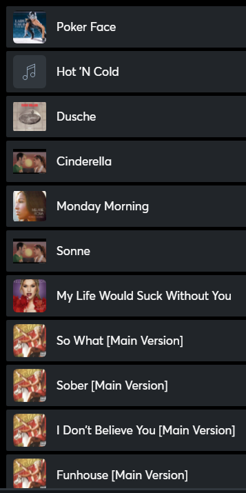

    Bei meinen MP3-Playlists habe ich das Problem nicht, da ist das Icon natürlich auch in den MP3-Tags mit hinterlegt (siehe 2. Screenshot)
    Auch im LMS bekomme ich irgendwie keine Icons zugewiesen.
    Was muss ich machen, um im LSM, von wo ja die Icons im Endeffekt kommen, mit den Icons der von mir ausgewählten Radiosendern versorgen?
    Kann mir da jemand einen Tipp geben?

    • 7663
    Genau das ist der Fehler, wenn du die Stream URL einträgst gibt es keine Cover URL.
    Die Frage ist warum du das machts, es gibt sowohl im LMS als auch in der App eine Suchfunktion.
    Entweder über den LMS Radio, oder die App und deine Favs speichern, dann ist das Cover dabei.
    Alternativ...
    WebUI -> Tools -> Lox Helper -> Favoriten Editor (für globale Favs) Raum
    WebUI -> Tools -> Lox Helper -> Raum Favoriten Editor (für Room Favs)
    Dort kannst du eine eigene Grafik-Datei-URL (jpg/png) eintragen.
    Aber ehrlich, du macht dir das Leben bei Sendern die in der Liste des LMS stehen unnötig schwer.

      Danke, das hilft.
      Beim Suchen werde ich irgendwie aber nie fündig... keine Ahnung, woran es liegt, wenn ich die Streaming URL nehme, dann klappt es eben immer

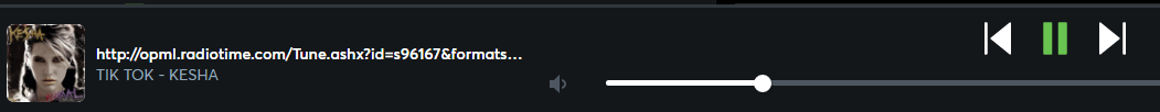

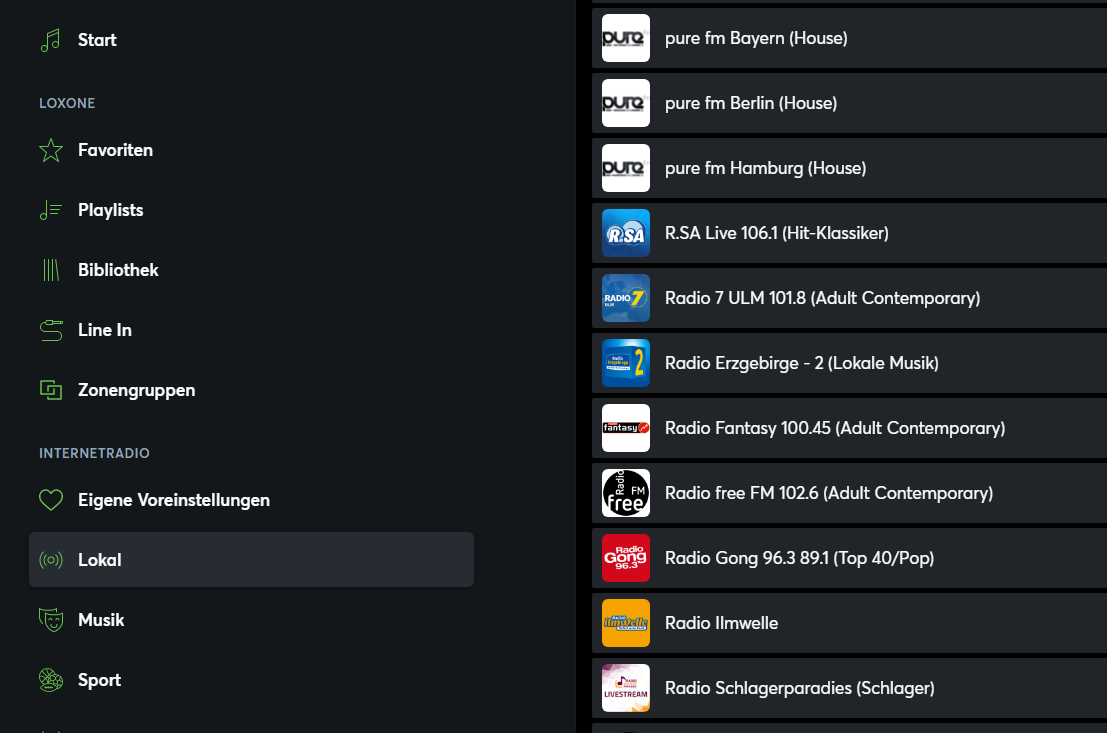

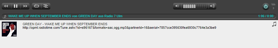

        Ich habe mir das ganze nochmal angeschaut.
        Also, auf dem Weg, wie ich es mache, sprich eintragen des Streams, bekomme ich die Radiosender und sie werden auch ganz normal abgespielt.
        Nutze ich die Suche in der App oder auch im LMS, finde ich natürlich auch alle Sender, doch nun kommt das große ABER:
        Es kommt einfach kein Ton aus den Boxen.
        ich habe noch 2 Bilder angehängt, der Blick in die App und in den LMS. Man sieht, gerade beim Blick in den LMS, dass ein Lied gespielt wird, aus dem von mir gewählten Sender, aber es kommt eben nichts an.
        Irgendwas muss dann wohl im LMS noch nicht ganz richtig eingestellt sein.

          Hast du die Zonen dem den MSG Zonen richtig zugewiesen?
          Also Config Zonen sind auch die Zonen die Zonen die im WebUI des MSG zugewiesen wurde.
          Ich behaupte jetzt einfach mal das hier was nicht stimmt.
      • Martin0112
        • 20.09.2020
        • 45
        naja, selbst wenn ich nur aus dem LMS bin, klappt es ja nciht, das wäre ja noch vor dem MSG. Oder sehe ich das falsch
          • 7663
          Richtig, wenn es an der Basis schon nicht geht wird es im LMS auch nicht gehen.

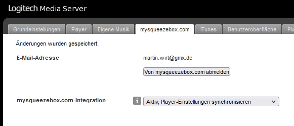

              Sieht für mich richtig aus, ich habe mich gerade nochmal abgemeldet und wieder angemeldet. Muss ich außer diesen Account anzulegen und zu verbinden noch irgendetwas machen?
              Mehr habe ich damit nämlich nie bewusst gemacht

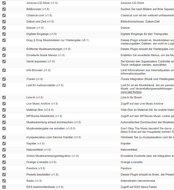

                Sieht richtig aus...

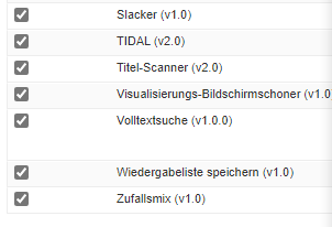

                Mach mall einen Screenshot deiner LMS Plugins, ob da alles richtig ist.
            • Martin0112
              • 20.09.2020
              • 45
              Mach ich.
              Was mir auffällt:
              Wenn ich im LMS beim Radio auf 'Lokal' gehe und dann 'Sender' auswähle, bekomme ich sehr viele Vorschläge, aber nicht bei allen kommt Ton, mir wird aber dennoch angezeigt, was gerade auf dem Sender läuft.
              Manche funktionieren auch super.
              Nur eben scheinbar die, die ich normalerweise höre, die kommen gerade nicht (Beispielsweise SWR3 oder Bayern3 klappen nicht, 1LIVE aber sehr wohl)
              Sehr seltsam....
