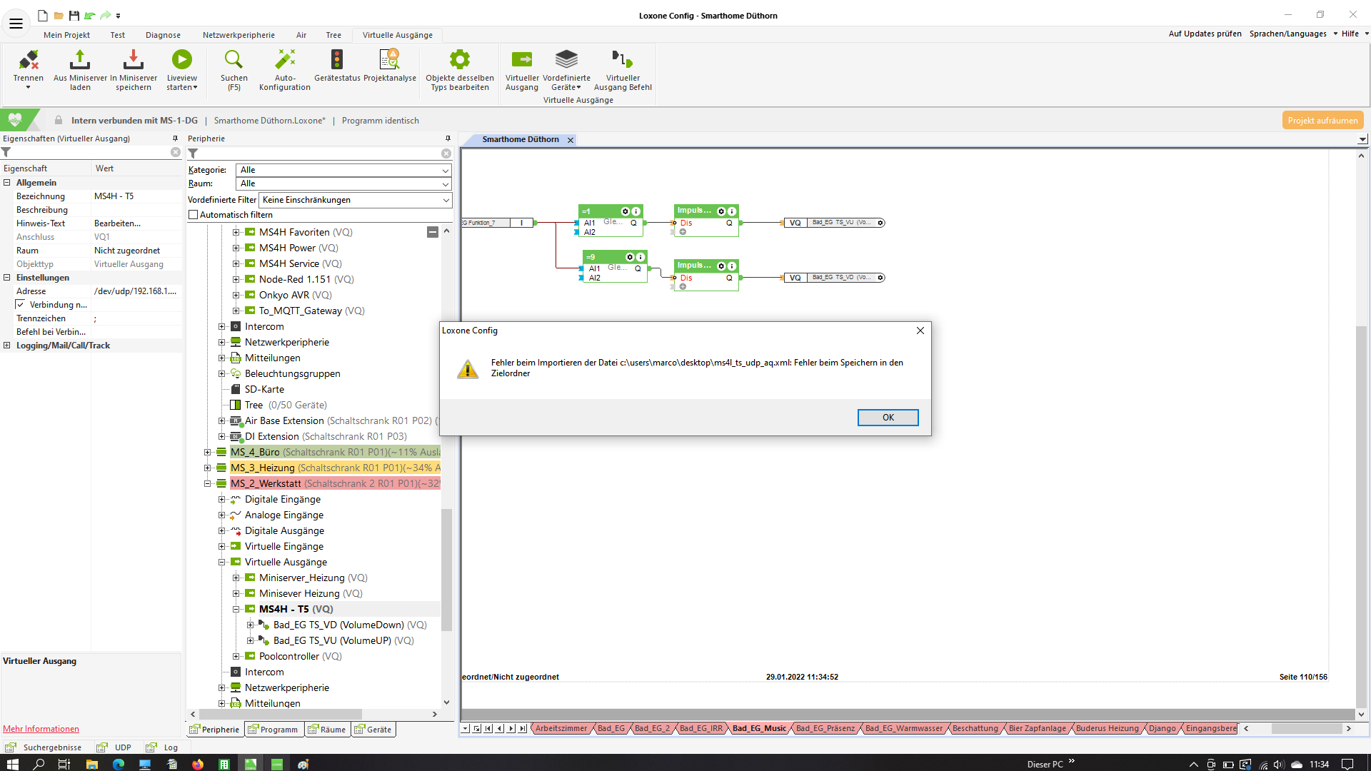

    MS4H Template in Loxone impotieren
    kann es sein das sich die Templates mit xml nicht impotiernen lassen seid Loxone ihr Libary zeugs da gemacht hat?
    Bekomme folgende meldung
Ansichten: 262
Größe: 173,2 KB
    Gruß Marco

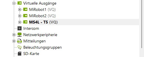

Ansichten: 216
Größe: 18,2 KB
ID: 335667Klicke auf die Grafik für eine vergrößerte Ansicht
Ansichten: 212
Größe: 20,8 KB
      Bin auf dem Test-Server aber noch eine Release Version hinterher.
        • 4618
        Denke es liegt wieder mal daran dass das Verzeichnis nicht eingerichtet ist.
        Importiere dir mal ein Library File damit der Ordner erstellt wird!
        • Dütt
          • 24.02.2019
          • 447
          AlexAn hab ich gemacht brachte aber leider keinen erfolg.
            • 7663
            Auf Windows PCs werden Templates in "C:\Users\USERNEME\Documents\Loxone\Loxone Config\Templates\VirtualOut installiert.
            Schieb mal die Files da rein und schau ob sie nach einem Neustart der Loxone Config dort erscheinen.
            • Dütt
              • 24.02.2019
              • 447
              Den Ordner gab es gar nicht habe ihn angelegt und jetzt funktioniert es
                Dann hatte AlexAn den richtigen Tipp.
                Kommt wohl immer wieder vor, hatte ich aber noch nie.
