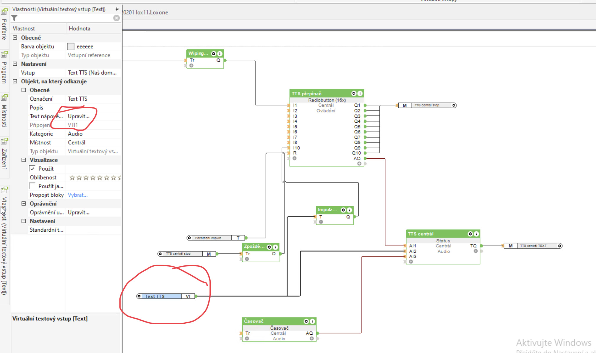

    Ich verwende die virtuelle TexteingabeKlicke auf die Grafik für eine vergrößerte Ansicht

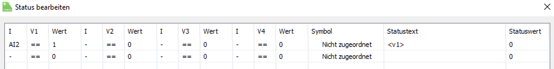

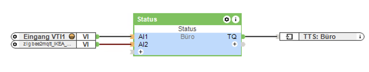

      Wie triggert man denn das Ganze, ich hab es so probiert, es wird aber nichts ausgegeben.
      Die Loxone-Doku gibt da leider auch nicht viel her.
      Gruß Thomas

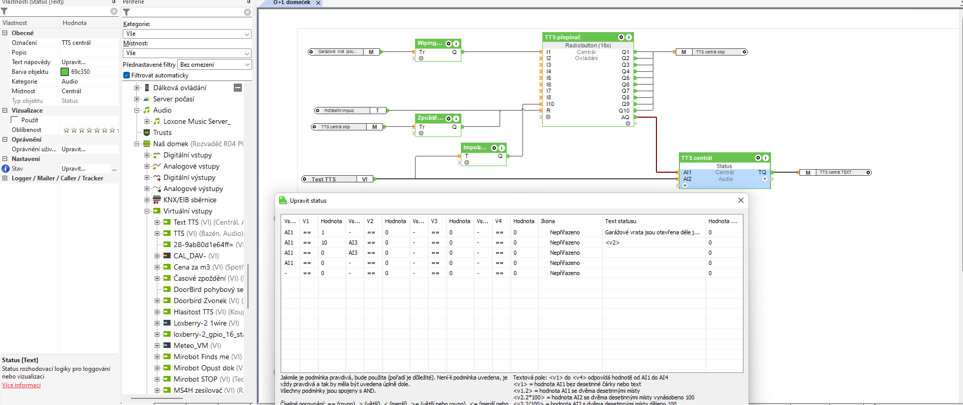

      • czgaston
        • 22.09.2018
        • 14
        Der Impuls muss mit der zu sendenden Textänderung erstellt werden

          t_heinrich kommentierte
          ja so ist es ja bei mir auch. An A1 ist der VI mit dem Text und mit A2 setze ich den Trigger ab.
          Vom Statusausgang TQ gehe ich dann auf den Eingang TTS.
          Komisch.
