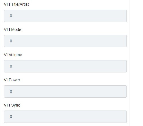

    Hallo, am Anfang gleich ein großes Lob für den MS4H. Die Installation und Integration in meinen Miniserver ging fast wie von alleine.
    Ich habe 2 externe Zonen mit einem Squeezeliteplugin angebunden. Die Steuerung über die App funktioniert einwandfrei.
    Nun möchte ich nach folgender Anleitung auch virtuelle Eingänge erstellen:
    https://music-server.net/help/Visual...gperVTIVI.html
    Nun weiß ich aber nicht mit welcher Bezeichnung ich die Virtuellen Eingänge befüllen soll. Anbei ein Screenshot der Zone.
    Vielen Dank im Vorhinein
    mfg Sebastian
    • 7664
    Wozu?
    Du schreibst das du die integration in den MiniServer bereits gemacht hast.
    Ich gehe mal davon aus das du das MSG nutzt...???
    Die VI/VTI sind dann unnötig.
    Wenn du aber doch was spezielles damit machen willst, sind es immer die Nummern der VI/VTIs als nur die Nummer zB 1,2,3 etc eintragen.
    • Federbein0815
      • 08.07.2018
      • 28
      Vielen Dank für die rasche Info. Ich war hier etwas verwirrt, da die Integration in die Loxone sehr einfach war und ich mir dachte, dass kann es noch nicht gewesen sein.
      "es immer die Nummern der VI/VTIs als nur die Nummer zB 1,2,3"
      Also ZB Title ist 1. Und dann erstelle ich einen VTI mit dem Bezeichnung: Music Server - Zonen Name -1 ?
      Dankeschön und mfg
        • 7664
        Doch, das geht so einfach...
        Die Musikbausteine können genutzt werden wie im org. MusikServer.
        Zuerst den VTIs oder VIs in der Config anlegen und die Nummern eintragen, dann Config und Zone speichern.
