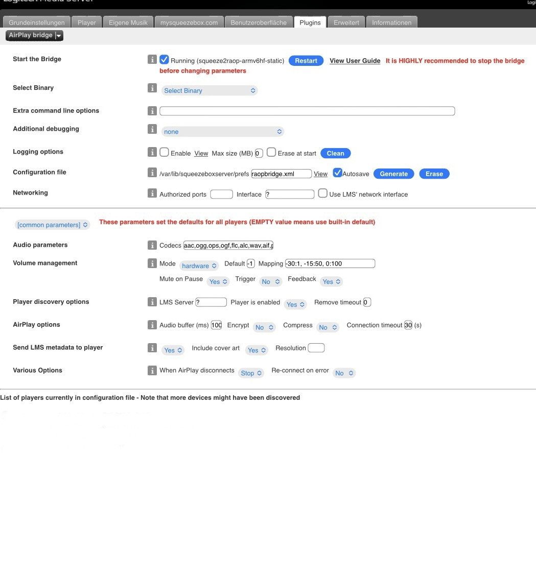

    Alle externen AirPlay Zonen offline
    Hi Leute,
    ich habe an meinem Setup nichts geändert, seit heute morgen sind alle meine Zonen olffline. (Player sind alle im NEtzwerk erreichbar)
    Habe 4 SONOS Speaker die alle mit AirPlay eingebunden sind...
    Aber im MS4H sind alle offline also als rot gekennzeichnet... Woran könnte das liegen?
    Kann man das AirPlay Protokoll irgendwie auslesen, dass ich mal checken kann was da abläuft? Oder eine Art Liveview?
    Hier noch der Log vom AirPlay Plugin:

    Als erstes musst du schauen ob die Player im WebUI des LMS anzeigt. http://DEINEIP:9000
    Ich frage den Status immer direkt im LMS ab.
    Wenn nicht dann würde ich die AirPlay Config Datei mal neu generieren.
    • andreas221988
      • 13.06.2018
      • 1763
      Nein im LMS werden die Player nicht angezeigt und nach dem erstellen einer neuen Config wird auch kein Speaker gefunden.
        Screenshot des AirPlay Plugin.
    • andreas221988
      • 13.06.2018
      • 1763
      Danke für deine Hilfe
        Hast du die Player unkenntlich gemacht, oder hat er keine gefunden?
        Wenn er keine findet. Plugin deinstallieren, reboot und Plugin wieder installieren.
        Könnte sein das die Bin nicht sauber läuft.

        Hatte gestern wieder das selbe Problem, Plugin entfernen und aktivieren hat nichts geholfen. Habe den MS4H komplett neu aufgesetzt, dann ging erstmal wieder alles.
        Leider sind seit heute morgen wieder alle AirPlay Zonen nicht erreichbar (rot auf der MS4H Übersicht) Wie finde ich raus woran das liegt? Ich habe an meinem Setup nichts verändert
        Das seltsame ist, dass die Zonen dann mal wieder kurz erreichbar sind und dann aufeinmal wieder weg sind.

                Ihr spielt aber nicht zufällig mit einem anderen App rum um die Player zu steuern ?
                also wenn du die Player aus dem Sonos App heraus steuerst oder auf einem Apple Gerät die Airplay Player anwählst sind die im MS4H verschwunden, das steht aber schon einige Male hier geschrieben
                • andreas221988
                  • 13.06.2018
                  • 1763
                  Ja das ist bekannt aber habe die Player nur über den MS4H gesteuert
                  • Lenardo
                    • 677
                    dann fällt mir nur noch die raopbridge.xml ein wie hier beschrieben
