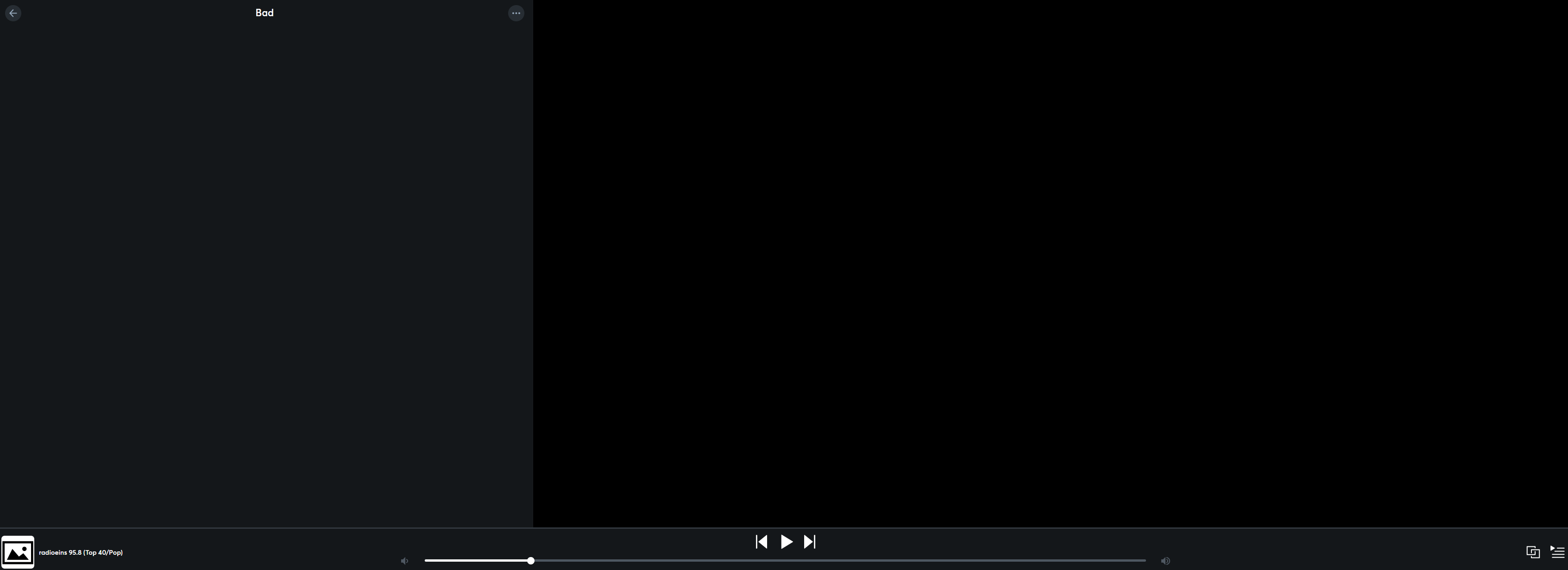

    ich habe eben den MS4H installiert und an sich funktioniert alles super - das einizige ist, dass ich keine Favoriten (in diesem Fall einen Radiosender) oä. sichtbar gemacht bekomme.
    Ich habe gefühlt alles probiert und natürlich auch das Handbuch genommen:
    - Die Favoriten im LMS angelegt
    - Favoriten auf mysqueezebox angelegt
    - Favoriten mit den MS4H Helpern im Tool (sowohl allgemein als auf auf Room Favorite Ebene) angepasst
    Habt ihr einen Hinweis was ich falsch mache

    Du siehst nicht nur die Favs nicht, das MSG überträgt keine Daten zur App.

      Ich konnte mich gerade noch mal dransetzen und den Fehler (wahrscheinlich) nachvollziehen:
      Ich hatte in Settings->Squeeze-Connect / MSG Settings nicht explizit eine API gewählt (und auch keinen Nutzer angelegt - falls das eine Rolle spielt).
      Wo steht das man die Favs da anlagen soll?
      Ich hab einfach alles mögliche versucht bevor ich mich hier gemeldet hab
      To be fair: Wo steht im Handbuch, dass man die API manuell wählen muss
      Wahrscheinlich wäre es für MS4H-Newies wie mich einfacher, wenn per default bei Installation/Erstkonfiguration eine API vorausgewählt wäre (und der Sachverhalt sowie eine Erklärung der API Auswahlmöglichkeiten im Handbuch stünde). Aber bitte no front - ich weiß, was das für ein Aufwand ist eine Lösung wie diese zu entwickeln und betreiben, und erwarte nicht, dass alles immer perfekt dokumentiert ist!
      Komischerweise wurden Titel sowie Coverart usw. übertragen. Nur die Favoriten nicht.

        MSG_API="1.4.10.06 | ~API:1.6~"
        Normal ist die alte API als Standard gewählt für die Erstinstallation, steht es in den Std.-Config-Files.
        Deswegen auch nicht in der Doku.
        Habe es zur Sicherheit gerade nochmal gespeichert.
        Das kann tatsächlich sein, da wir für Cover (die im org. MuiskServer nicht mehr sauber funktionieren) eine Workaround geschrieben haben.
          PS: User/Pass ist nur für Spotify nötig, und auch nur wenn du mehrere User für Spotify nutzen willst.
