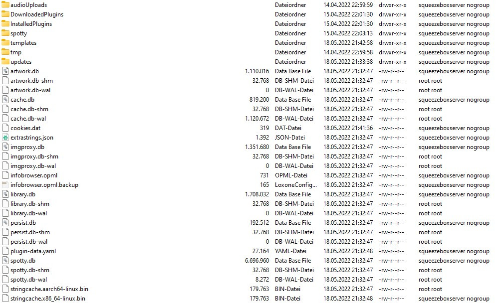

    Restore bug
    habe gerade meinen LMS über die Funktion Tools -> Backup und dann über alle drei Logitech Media Server Restore Funktionen ein Backup wiederhergestellt. Anschließend hat der LMS nicht mehr korrekt funktioniert, da die Berechtigungen in /var/lib/squeezeboxserver teilweise falsch vergeben waren.
Ansichten: 324
Größe: 212,0 KB
    Nachdem ich die Berechtigungen repariert habe (chown -R squeezeboxserver:nogroup /var/lib/squeezeboxserver) und den LMS neu gestartet habe, hat alles wieder gepasst. Hat das noch jemand bemerkt?
    • 7663
    Beim überschreiben der Files werden die Rechte nicht geändert.
    Wenn diese also anders sind waren sie es vermutlich schon vorher.
    Die Frage ist ob du von einer neueren Version auf eine ältere gewechselt bist.

      Hi, sorry war im Urlaub. Die Versionen waren identisch und auf dem letzen beta Stand der zu diesem Zeitpunkt verfügbar war. Werde es nochmal probieren und hier eine Rückmeldung geben.

        Ich habe nun gerade eben wieder einen Restore durchgeführt und hatte exakt dasselbe Problem mit den falschen Berechtigungen.

            Verwende den Restore immer wieder mal, wenn ich bei Freunden den Server von einem Raspberry auf eine Linux VM migriere.
              • 7663
              Das Backup ist nicht gedacht um es auf verschiedenen Systemen wieder herzustellen.
              Es ist einzig dafür das man sein System sichert und im Fehlerfall wieder auf der "gleichen" Hardware wieder herstellt.
