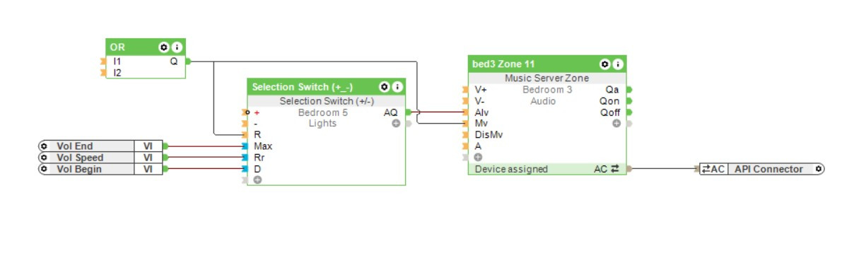

    Soft Start
    gibt es eine Art Soft Start?
    Ich starte im Badezimmer die Musik über den Mv Eingang am "Music Server Zone" Baustein. Leider startet die Musik dann immer sehr abrupt. Die LED Spots dimmen schön langsam hoch und die Musik startet direkt mit vollgas :\ Schöner wäre wenn Sie auch innerhalb von 2-3 Sekunden langsam lauter werden würde.
    • 7663
    Du kannst beim Musikbaustein nur ein workaround bauen der immer mit 0 startet und dann auch die gewünschte Volume hoch fährt.
    Ist aber aufwendig.
    Wenn du den Fav direkt ansprichst mit einem Event kannst du risevol als Option nutzen.
    https://music-server.net/help/MusikS...rver4Home.html
    • duncan
      • 364
      you can do it easily like this:
      the + is inverted so the value always goes up
      at reset, the volume goes to the value of D and rises 1% for each step to the value of Max
      the selection switch has a step size of 1 (= vol %)
      it it triggered by the same input that triggers the music zone (either Mv or Play)
      vol end is the value the sound goes up to (0-100)
      vol begin is the start vol (0-100)
      vol speed is the time in seconds between volume steps
      , eg a quick rise might be 0.1 seconds, my morning alarm goes up by 30 seconds per step Klicke auf die Grafik für eine vergrößerte Ansicht
