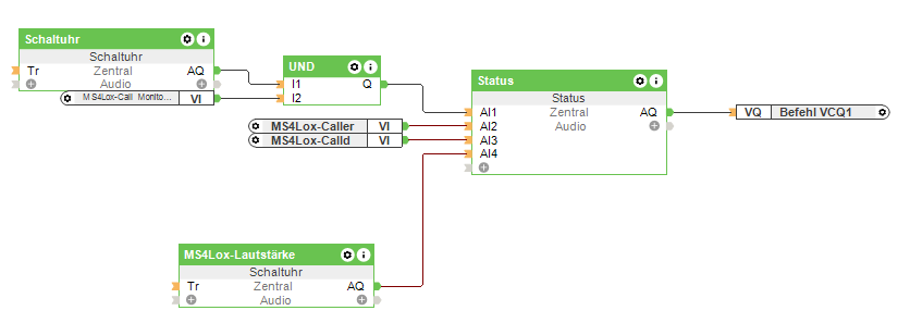

Text2Speech - Caller ID
  • GünWün
    • 28.04.2016
    • 273
    gerade bin ich einfach zu doof dafür.
    Ich bekomme keinen Startimpuls hin.
    Hat jemand ne Idee?

      An dem VI66 kommt nichts an...
        • 7630
        Bist du sicher das auf 66 nichts ankommt?
        Es ist ja nur ein Impuls, den siehst du in Live View nicht unbedingt. Häng einen Zähler dran und schau ob er au1.2.3.... geht.
        Wenn ja dann stimmen evtl. deine Nummer ggf. nicht überein.
        Hast du die Tel. Nummer ohne Vorwahl etc eingegeben wie in der FB?
        • GünWün
          • 28.04.2016
          • 273
          OK, er zählt hoch, den Zähler kannte ich noch nicht. Aber beim UND passiert ja nichts.
          Rufnummer ist wie die Nummer in der FritzBox gesetzt.
          In dem Statusbaustein ist doch der Befehl korrekt, oder?
          /event/events_s.php?text=Anruf von <v2>&zone=1&vol=<v4>
          Ich habe jetzt noch einen verzögerten Impuls dahinter gepackt. Jetzt geht der UND auch auf 1.
          Aber mehr passiert auch nicht.
          Der VQ ganz am Ende braucht doch nur den <v> oder?

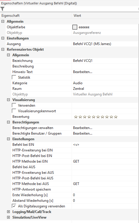

            Dein Ausgang ist digital, muss aber analog sein.
            schau dir nochmal die Anleitung an.
            • GünWün
              • 28.04.2016
              • 273
              Puhhh - Danke.
              Den Fehler habe ich jetzt auch gefunden.
              /event/event_s.php?type=tts&ttsporv=voicerss&text=Anruf%2 0von%20Papa&zone_ext=2&vol=60
              Hatte den vorherigen Befehl so kurz, weil ,das hier so stand...MusicServer4Home / MusicServer4Lox (music-server.net)
              ABER wer lesen kann ist klar im Vorteil... Aktuelle TTS Befehle unter Text2Speech nachlesen.

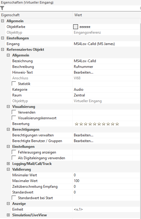

              Hier noch die Einstellung der CallID
