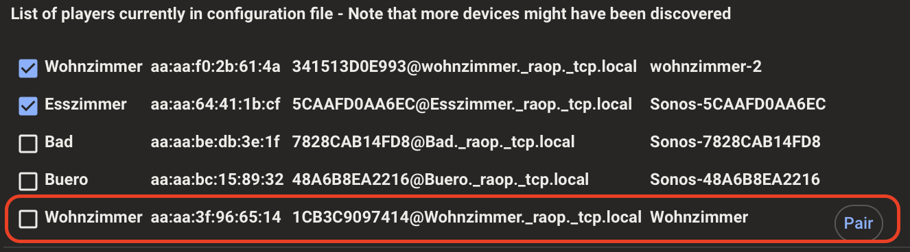

    Nabend zusammen,
    habe hier gerade eine Roku Streambar zum Testen und als Büro-Sound-Erweiterung unterm Monitor eigentlich ganz nett.
    https://www.iphone-ticker.de/roku-st...fpreis-185753/
    Jetzt wollte ich mal auf die Schnelle das Dingens in MS4L integrieren und muss feststellen, dass das Airplay-Plugin im LMS die Soundbar nicht findet (vom iPhone und vom Mac ist die Soundbar direkt via Airplay ansprechbar).
    Hat zufällig jmd hiermit schon Erfahrungen dazu?
    Gruß Thomas

    da die Dinger gerade für 50€ im Angebot sind (https://www.mydealz.de/deals/roku-st...062023-2182229), gibt es zufällig zwischenzeitlich jmd, der das zum Laufen gebracht hat?
    Also das aktuelle Airplay-Bridge Plugin (1.3.0) vom LMS findet die Streambar nicht.
    Gehe davon aus, dass die Chancen daher eher schlecht sind.

      Könnte daran liegen, das die Roku Streambar Airplay2 spricht ?
        • 2193
        Labmaster könnte sein, zumindest hat die Roku Streambar Airplay2.
        Ich hab hier im Wohnzimmer (allerdings) auch ein AppleTV mit Airplay2 und das wird gefunden (hab es aber nicht eingebunden).
