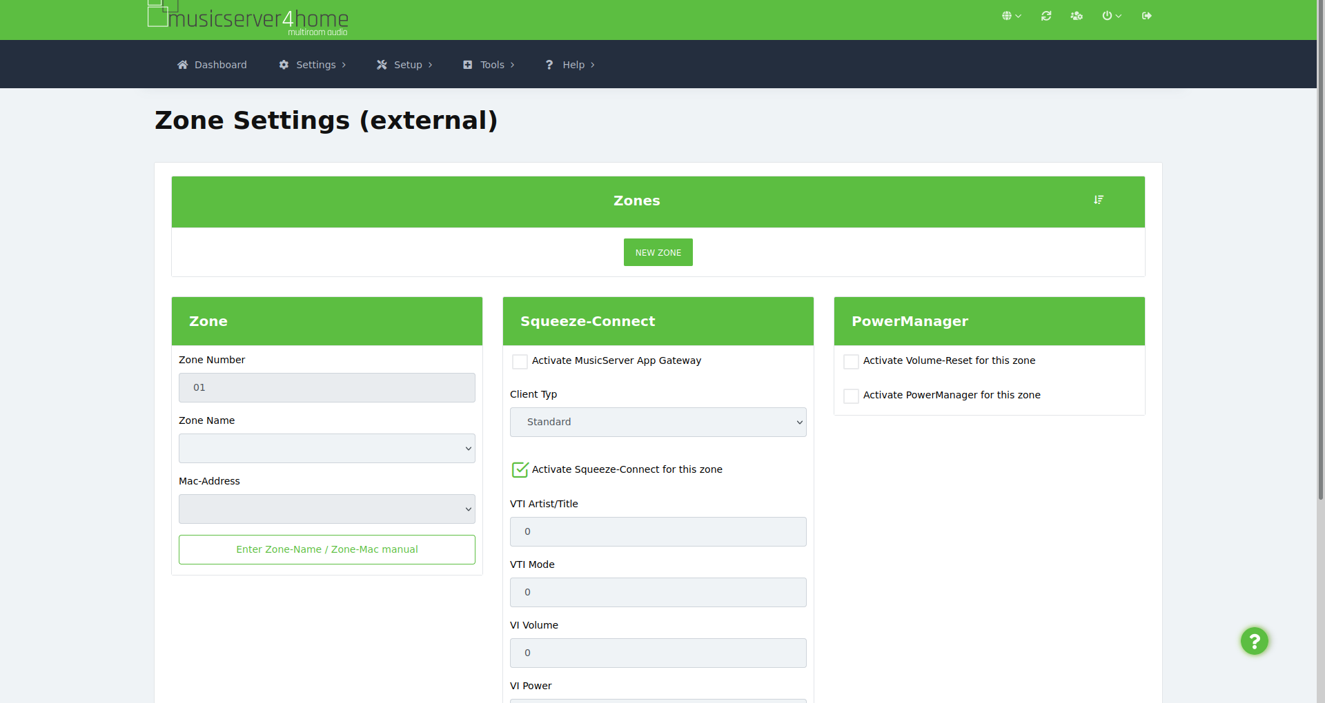

    ich bin gerade dabei, meinen alten MS4Home in einer virtuellen Umgebung neu aufzubauen.
    Da das gesamte Setup schon etwas älter ist, nutze ich bisher noch immer die Squeeze-Connect Implementierung; mit der MS4Home Version 1.3.4.1 auf Basis eines Debian 10.

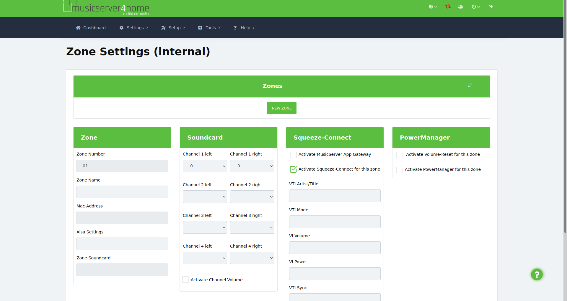

    Die virtuelle Umgebung wollte ich direkt mit der aktuellen Installation des MS4Home starten und die Konfiguration händisch übertragen. Hierbei stoße ich auf das Problem, dass ich in den Zoneneinstellungen keine VTI/VI konfigurieren kann. Die Eingabemöglichkeiten sind erst gar nicht vorhanden.
    Nach einem Downgrade in der virtuellen Umgebung auf v1.3.4.1, werden die Eingabefelder angezeigt. Update auf 1.5.1.0 und die Eingabefelder sind wieder weg, ebenso wie bei 1.5.4.0.

    Ich vermute dass wenn du einen hacken bei MSG oder KNX setzt auch Squeeze Connect erscheint.
    Wäre also vermutlich nur ein Fehler der Positionierung.

      Vielen Dank für die schnelle Antwort.
      Ich habe gerade noch mal probiert, in der aktuellen Version (1.5.4.0) beide Haken zu setzen - ohne Erfolg.
      Bei den externen Zonen hingegen werden die Einstellungen passend angezeigt.
      Bitte keinen Stress meinetwegen, ich werde die virtuelle Umgebung zunächst auf 1.3.4.1 aufsetzen und später aktualisieren.

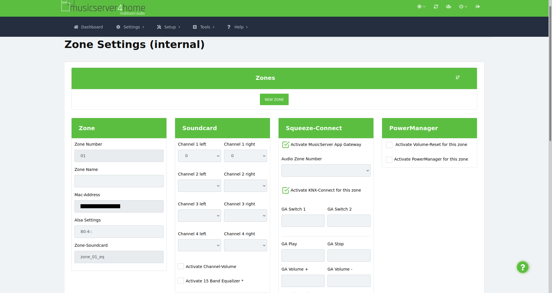

        Habe die 1.5.4.1_beta hochgeladen, sollte jetzt wieder gehen.
        Interessant ist das es schon länger fehlt und es keinem aufgefallen ist außer dir, also nutzt das wohl kaum noch einer.

            Die Eingabemöglichkeit im WebUI war verschwunden, die Funktionalität nach einem Upgrade aber weiterhin vorhanden und funktionsfähig, oder? - Eventuell nutzt es doch noch der ein oder andere und hat bisher nach einem Upgrade einfach noch nichts an der Konfig ändern müssen.
            Ja, Funktion war noch vorhanden...
            Aber durch das MSG wird die Funktion unnötig.
