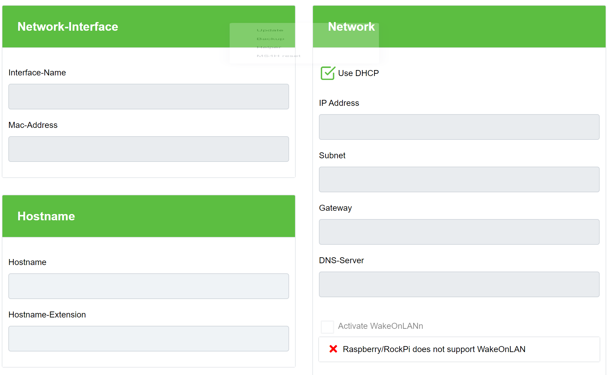

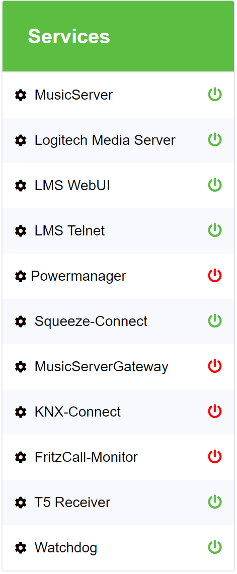

    Leider habe ich die gleichen Probleme, bzw noch ein paar mehr:
    Altes Problem - Kommt eine Durchsage an einen SONOS Player und dort wird die Lautstärke angehoben, werden Alle Player lauter gestellt, egal ob diese im MS4L als Zone angelegt sind oder nicht.
    Neues Problem - wenn die Dienste des MS4L überhaupt starten, hält dies in der Regel nur ein oder zwei Tage, danach ist der MS4L zwar noch über das Webinterface erreichbar und alle Dienste laufen angeblich auch, aber in der Config ist der Musikserver rot hinterlegt und die Zonen lassen sich nicht ansteuern.
    Zudem ist mir aufgefallen, dass alle Daten unter Setup -> Netzwerk fehlen
    Das Webinterface läuft unter der IP 192.168.9.103 in den unten angehangenen Support Data tauchen aber teilweise ganz andere IP Adressen auf

    Fangen wir von hinten an...
    Ist inzwischen bekannt das bei den letzten Raspian Versionen (schon wieder) größere Änderungen vorgenommen wurden beim Thema Netzwerk.
    Ich werde den Support für Raspbian auch heute noch von der Hilfeseite nehmen. Mir geht das ständige ändern grundlegender Funktionen auf die Nerven.
    Bei Dietpi gibt es zwar auch Änderungen, aber die betreffen dann sowohl 32/64Bit exakt gleich. Bei Rasbian 32 ist es anders als bei 64 usw.
    Aktuell werden wenn LAN u. WLAN aktiv sind 2 IP angezeigt und der MS4H weiß dann nicht was er für eine nehmen soll. bzw. beim 64Bit ist es wieder anders, und es kommt gar keine zurück weil sich die Antwort der Abfrage kpl. geändert hat.
    Deswegen habe ich Dietpi als empfohlenes OS vorgegeben.
    MusicServer4Home / MusicServer4Lox (music-server.net)
    Es kann gut sein das deswegen auch die Dienste nicht sauber laufen.
    Bei diversen Funktionen muss die IP bekannt sein damit alles funktioniert.
    Wie sind die Sonos eingebunden UPnP oder AirPlay?
    Ich kann die leider nur empfehlen das System per DietPi aufzusetzen, und dann nochmal zu schauen was geht oder nicht.
    Wenn Netzwerk etc. läuft kümmern wir uns um die Sonos.

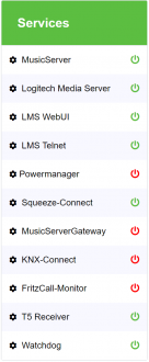

        So, DietPi und den MS4L installiert und läuft so weit auch.
        Sonos Player sind per UPNP Bridge angebunden, das Problem mit der Lautstärke besteht leider nach wie vor...

          Probier mal das AirBridge Plugin, bei mir läuft es damit anstandslos
        • eisenkarl
          eisenkarl kommentierte
          Mit der Airplay-Bridge werden leider nicht alle Player gefunden, ich habe noch ältere SONOS Geräte wie Play1 und Play3 in Betrieb
        • 7630
        Hast du als Profil für jede Zone Sonos gewählt?
        Kann es sein dass die Spotify Integration mit der neuesten Version nicht mehr korrekt funktioniert? Spotify wird nicht mehr in der Loxone App angezeigt. Aber die alten gespeicherten Favoriten mit Spotify Playlisten werden abgespielt. Auch zeigt der Punkt Internetradio keine Radiostationen an. Radio in den Favoriten werden
          Bei jede Zone einzeln wählen und übernehmen...
          Es werden die Einstellungen in den Feldern geändert.
        • eisenkarl
          Ok, ich verstehe...jetzt ;-)
          Man muss das Profil auswählen und ein Häkchen in Apply und dann übernehmen, dann erst übernimmt er die Werte.
          Habe jetzt alle Player so eingestellt und getestet, jetzt ist das Problem gelöst :-)
